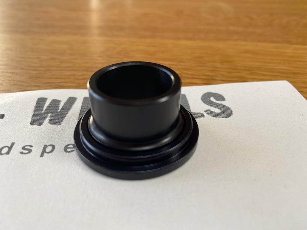

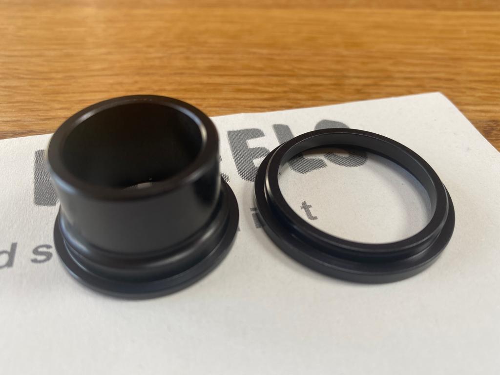

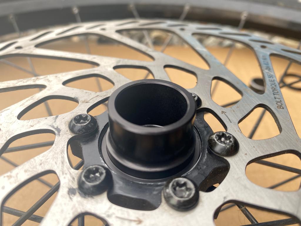

Heute kam der neue Endanschlag und Spannring. Lieferung in weniger als 48h von Whizz-Wheels. Wirklich top👍.
Jetzt stehe ich gerade vor der Frage, wie der Spannring richtig rum auf den Endanschlag gesetzt wird und ob der Spannring einfach auf den Endanschlag drauf gesetzt wird oder zusätzlich noch irgendwie fixiert werden muss? :confused:

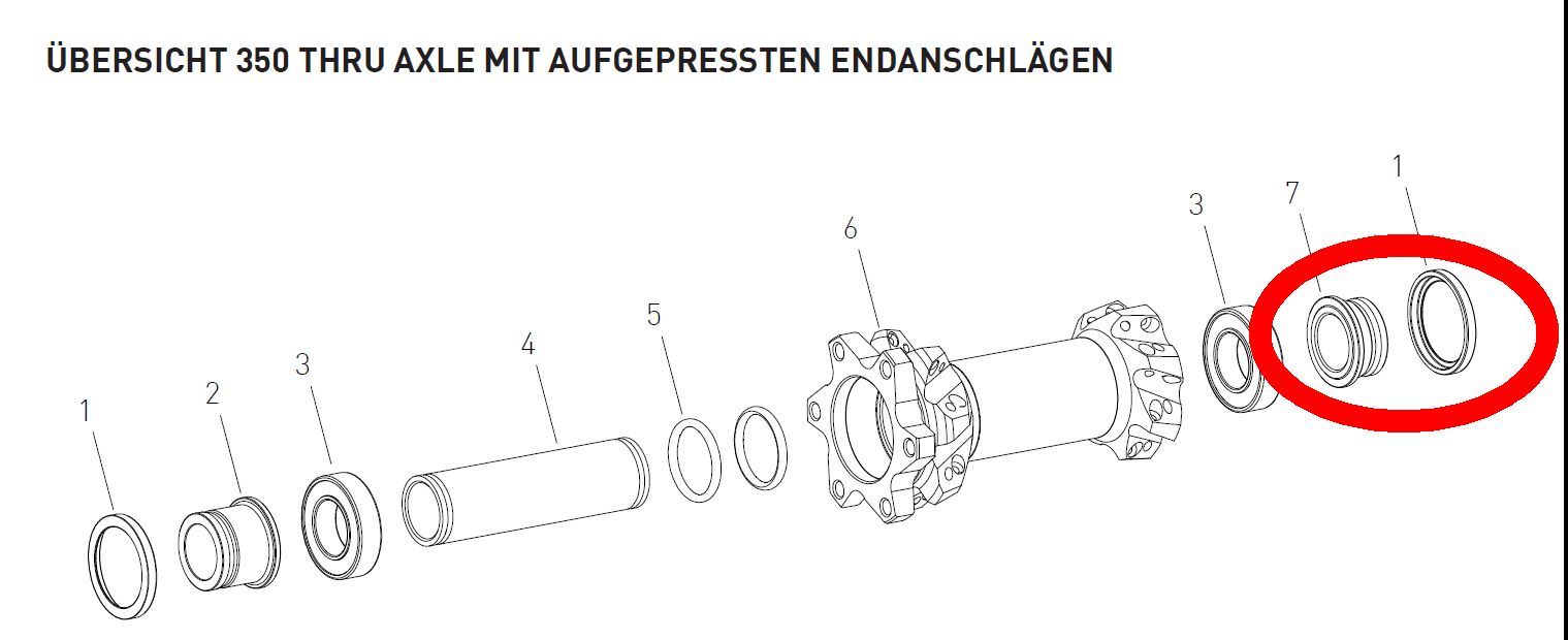

Hier https://www.dtswiss.com/pmt/00/00/00/00/00/00/00/10/00/00/04/01/3/MAN_HXD10000004013S_WEB_DE_001.pdf
auf Seite 5, oben, erstes Diagramm, sieht man, wie die Spannringe bzw. Abdeckung drauf kommen.
Ich meinte irgendwo gelesen zu haben, dass sie zusammen mit der Endkappe gepresst werden. Vllt auch nachher. D.h. für mich, dass sie nicht lose in der Naben sitzen. Würde auch nicht wirklich Sinn machen.

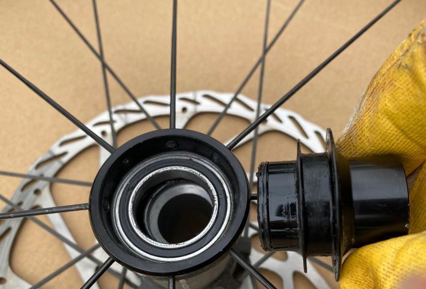

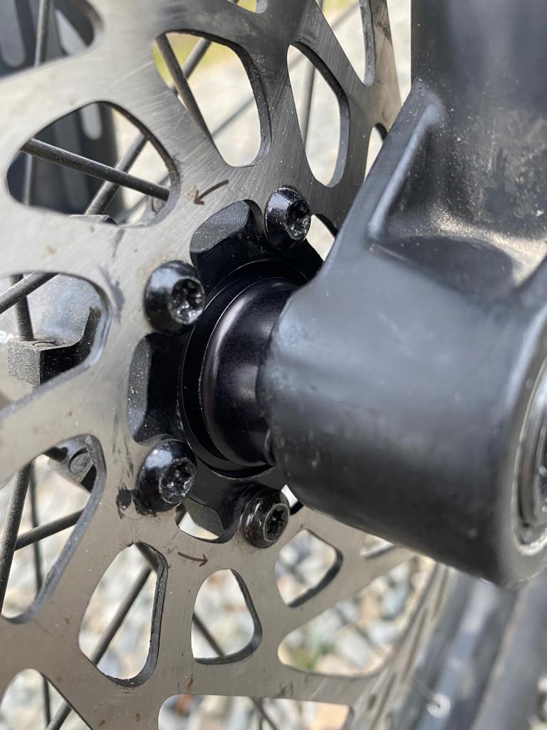

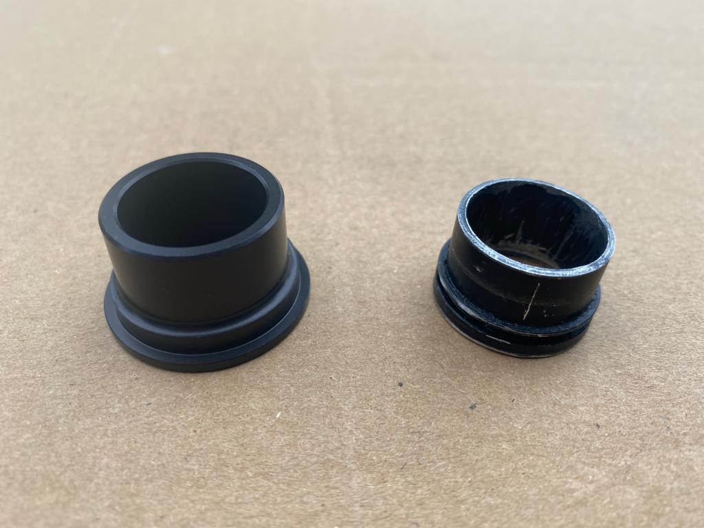

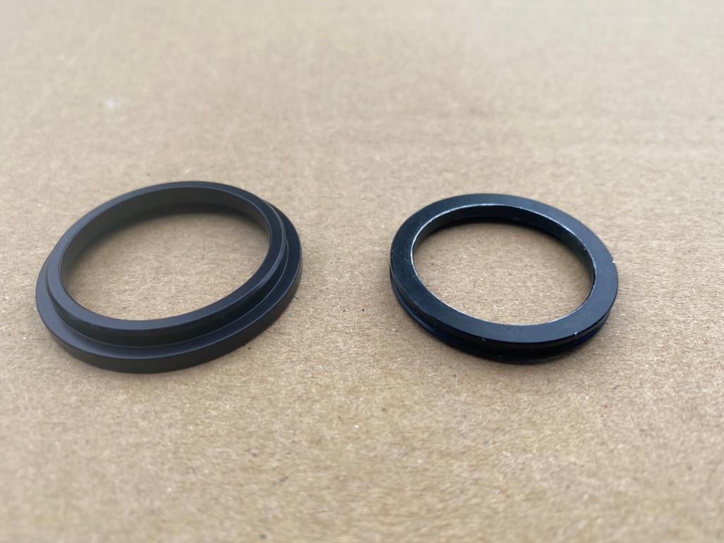

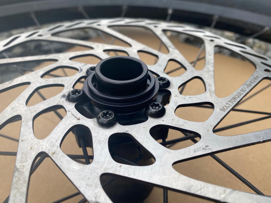

Danke für das DT Swiss Handbuch. Das war schon mal sehr hilfreich 👍 . Allerdings scheinen die Endkappe und der Spannring nicht zu passen. Ich habe mal Fotos von den alten und neuen Endkappen und Spannringen gemacht. Während die neue Endkappe auf das Lager passt, ist der Durchmesser des neuen Spannring deutlich zu groß, so dass dieser mit den Schrauben der Bremsscheibe kollidiert...

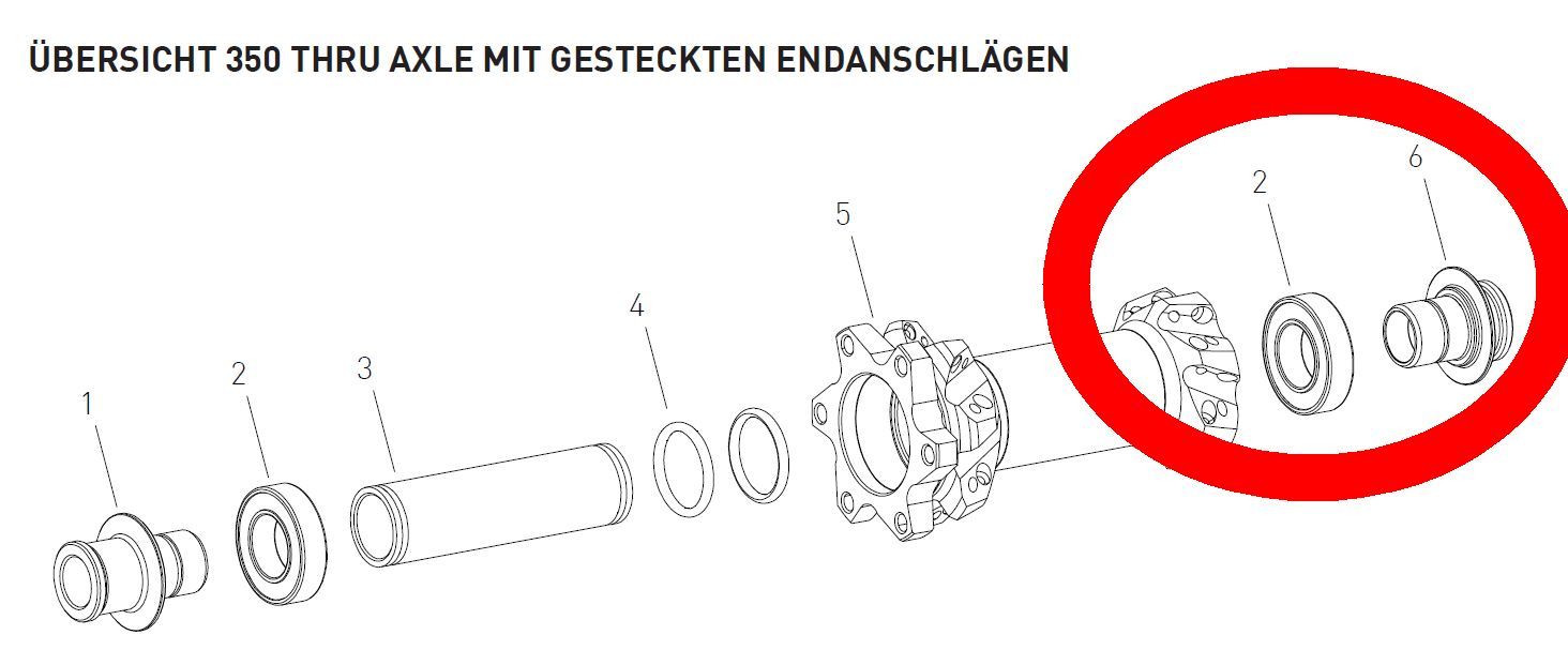

Ich habe jetzt auch mal den Endanschlag auf der Antriebsseite abgemacht (hätte ich auch mal früher machen sollen :rolleyes:). Dieser war auf jeden Fall nur gesteckt. Was mich jetzt wirklich verwirrt, ist dass auf dem VR scheinbar eine Kombination von gestecktem Ednanschlag (auf der Antriebsseite) und gepresstem Endanschlag (auf Seite der Bremsscheibe, der laut Handbuch eher ebenfalls auf die Antriebsseite gehört hätte :confused:) montiert war. Oder interpretiere ich da etwas falsch...?

@Gecialized : wollte genau das gleiche wie @KettenKlaus schreiben. Soviel ich weiss, haben die gesteckten Kappen auf beiden Seiten den gleichen Durchmesser. Sie unterscheiden sich nur in der Länge.
Wenn‘s passt, dann frag bei Whizz Wheels, ob sie die aktuelle Endkappe + Spannring gegen die gesteckte Endkappe (für die Bremsseite) tauschen würden.
EDIT: das stimmt alles nur, wenn das wirklich eine DT Swiss Nabe ist. Sehe gerade auf dem 3. letzten Foto, dass die eine Seite radial eingespeicht ist und dass man sie gar nicht anders einspeichen kann. Fange langsam an zu zweifeln, dass das eine DT Swiss Nabe ist.

Gute Idee 💡! Ich bin gleich in die Garage gelaufen und habe das getestet, aber die gesteckte Endkappe passt leider nicht auf die andere Seite. Der Durchmesser der Antriebsseite scheint enger(?) zu sein, so dass ich sie da nicht reinbekomme 🙄.
Aber wo ich gerade schon mal in der Garage war, habe ich mir gedacht, was soll's und habe einfach mal das VR mit dem neuen Endanschlag und eben ohne Spannring montiert. Da Ergebnis ist auf jeden Fall schon mal ein Fortschritt, denn das Vorderrad sitzt jetzt deutlich besser und lässt sich auch nicht mehr hin und her bewegen, wie mit dem alten Endanschlag. Der neue Endanschlag ist auch ca. 1mm länger und so sitzt das Rad nun genau in der Gabel. Der fehlende Milimeter scheint vorher das Spiel des Rades bedingt zu haben. Ist zumindest meine Theorie :rolleyes:
Wenn ich es richtig sehe, bräuchte ich jetzt nur noch einen passenden Spannring und die Sache wäre geritzt :daumen:!?

Miss für alle Fälle die Breite der Nabe mit beiden Endkappen drauf. Wenn du auf 110mm kommst, dann ist alles i.O. 109.5mm sind vermutlich auch ok. Ich habe vor kurzem eine DT Swiss HR Nabe gemessen und sie war auch 0.5mm kürzer als der Standard. Der Standard definiert bestimmt auch Toleranzen, die ich aber nicht kenne.
Der Spannring ist u.U. nur Schutz gegen Staub und damit die Endkappe beim Ausbau des VR nicht so einfach runterfällt. Dann kannst du auch den alten nehmen (falls er passt).

Die Idee mit dem alten Spannring hatte ich auch schon, aber der passt leider nicht darauf, da der Durchmesser kleiner ist. Könnte es sein, dass ich erst die Bremsscheibe abmontieren muss und so den neuen Spannring doch darauf bekomme? 🤔
Wenn ich es auf den Fotos richtig gesehen habe, dann sollte die Bremsscheibe weder mit der Endkappe noch mit dem Spannring kollidieren. Das macht so auch Sinn, denn sonst würde die Bremsscheibe an der Endkappe oder am Spannring schleifen. Die Bremsscheibe dreht mit dem Nabenkörper mit. Die Endkappe und der Spannring sind fix (liegen an der Gabel an, ist festgeklemmt).
Loddelt die Endkappe ohne Spannring in der Aufnahme der Nabe rum?
Die gesteckten Endkappen muss man nämlich sehr kräftig einpressen und sie werden normalerweise mit dem passenden Austreiber ausgeschlagen.
Zumindest bei DT Swiss.
Ich glaube Du brauchst eine steckbare Endkappe. Die Bremsscheibe darf nicht aufliegen.
