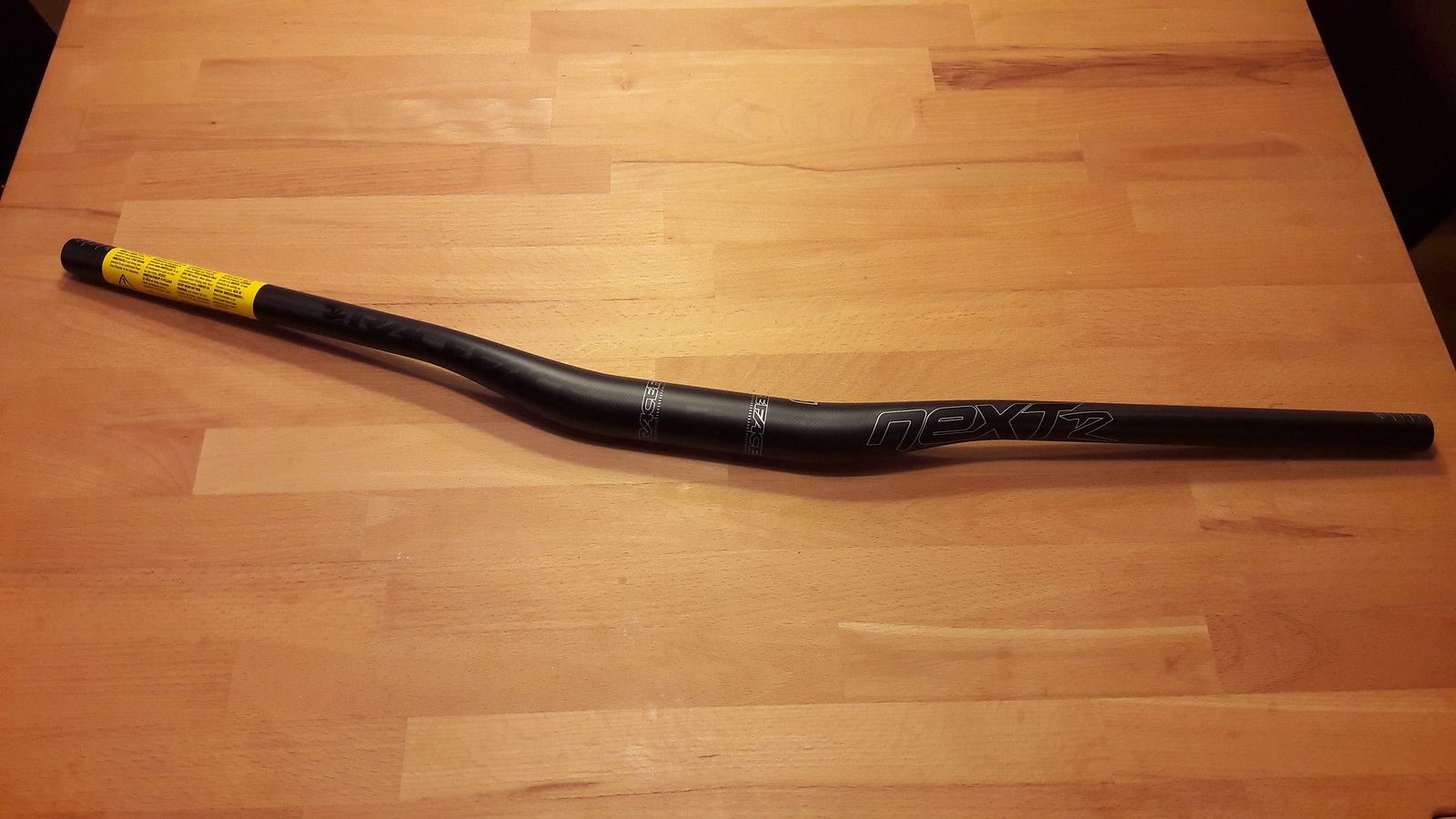

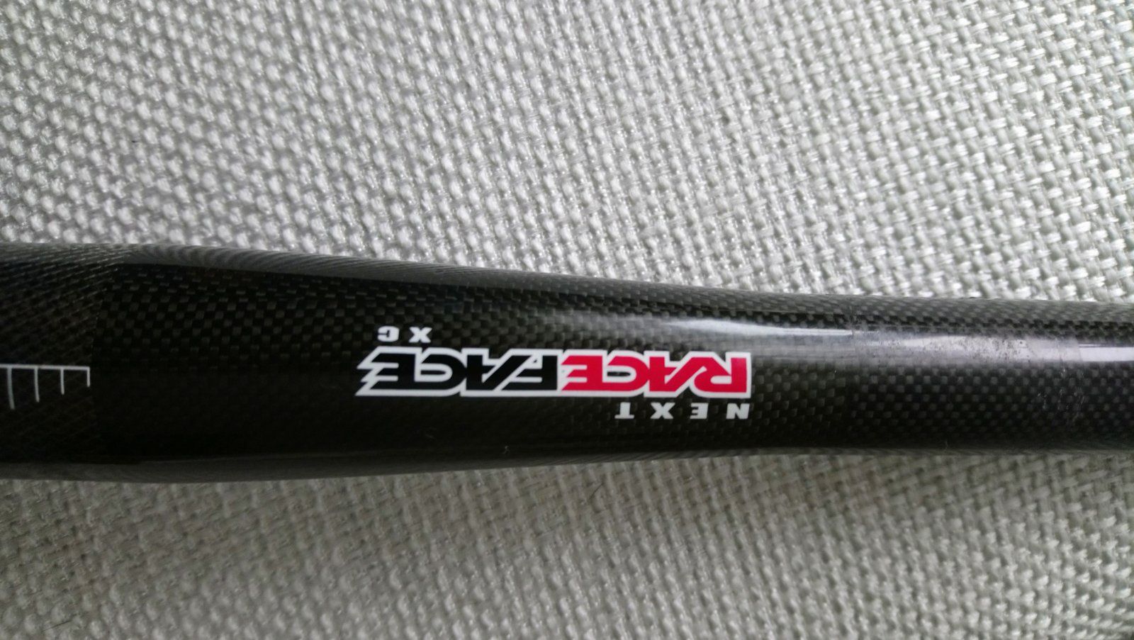

Fazit und Tatsache "Es gibt einen Zweitmarkt für Plagiate und diese werden in vielen Online Shops vertrieben"
Beispiele: Shimano; Sram; Ritchey
Bild; 1+2 = original
Bild3 = Plagiat

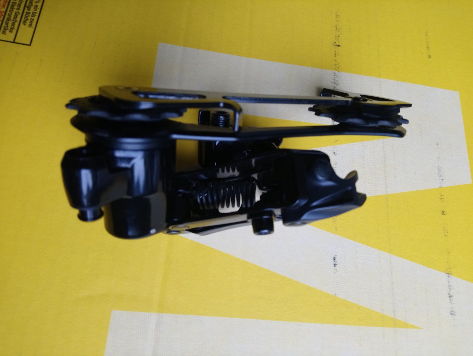

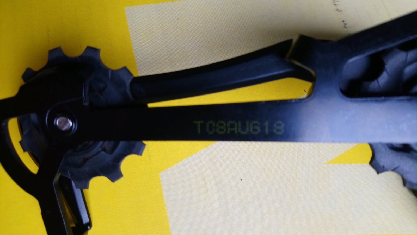

Beispiel: Sram Schaltwerk GX
Die original Ware ist sehr einfach zu erkennen.
1. Am Preis; original kostet das originale Schaltwerk fast das Doppelte
2. Die Seriennummer fehlt
3. An der Klemmschraube für den Seilzug (original ist diese schwarz)
Und nun viel Spass an der Suche im Web nach original Ware
Gruß euer Doc Cannondale
