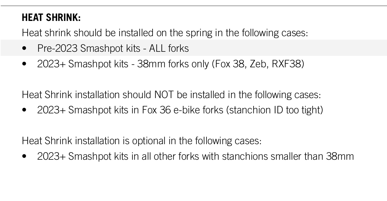

Der Schrumpfschlauch passt dann bei 36er Modellen nicht mehr "rein" - mit dem zweiteiligen Plastikteil muss man den weglassen. Bei 38er Modellen ist er optional, würde ihn aber trotzdem drauf machen.
laut anleitung ist er nicht optional sondern required.
