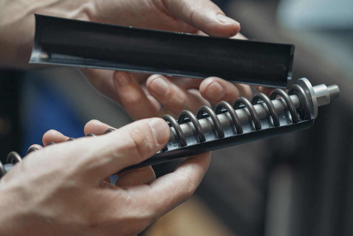

hat aber den Nachteil, das man beim Feder wechseln keinen Bowtenzug mehr einfädeln kann...für alle Gabeln ein zweiteiliger Spring Isolator aus hartem Plastik, der um die Feder gecliped wird (siehe neues Installations

Beim neuen System gibts sowieso kein PVC Sleeve mehr, sondern für alle Gabeln ein zweiteiliger Spring Isolator aus hartem Plastik, der um die Feder gecliped wird (siehe neues Installations Manual). Allerdings noch nicht ausprobiert, daher keine Ahnung welche Auswirkung das Teil auf die Geräuschkulisse hat.

Das es nun ein zweiteiliges system gibt wusste ich noch garnicht, Interessant. Da hat sich Vorsprung sicher bei der Marzocchi Z1 coil inspirieren lassendie soll ja auch gut und vorallem komplett leise laufen. Klingt sehr ähnlich
So wie ich das verstanden habe gehts da nur um die pre 2023 versionen?Sieht schon interessant aus die Variante! Damit gehören wandernde Schrumpfschläuche der Geschichte an

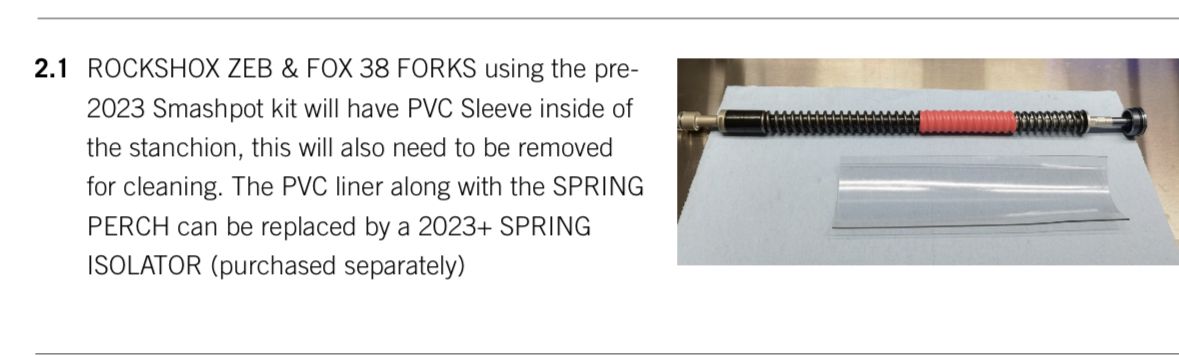

Warum aber bei den 38ern in der Anleitung immer noch auf das PVC Sleeve gesetzt wird ist mir schleierhaftHoffentlich kommt noch eine dickere Variante für die 38

Bei mir ist der PVC Schlauch durch das ständige Feder wechseln total labrig geworden, da wird nix mehr geklemmt, scheint aber trotzdem noch zu funktionierenAuch habe ich mich gefragt wie sich der pvc schlauch bei einer Smashpot Zeb auswirkt. Die sitzt ja richtig stramm drinne sodass ich mir vorstellen kann das die feder in dem Bereich sich nicht mehr so leicht komprimieren lässt bzw lassen kann. Dadurch wird sie ja zumindest in meiner denkweise progressiver?
Danke für die Feder-Angebote. Aber was mich vorrangig interessiert ist meine obige Frage....Moin. Kurze Frage. Wie bekommt Ihr es bei einem Federwechsel hin (Seite 20 Installationsanleitung), den Spring Perch anschließend wieder IN dem PVC Liner zu positionieren und nicht, dass der Spring Perch den PVC Liner weiter runter drückt oder womöglich d'rauf aufliegt? Muss der PVC Liner mit raus gezogen werden (wg. der 5 mm - Seite 12 - Ensure the PVC overlaps the spring perch spacer) und dann neu mit rein gedrückt werden?
