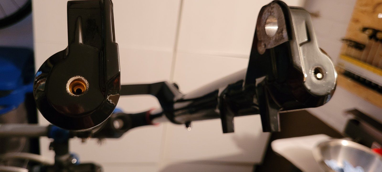

Leute ich checks net. Die Verwirrung war groß bei mir, weil die Federseite zu kurz kommt. Footstud kommt gar nicht raus, weil dämpfungsseitig kein Platz zum weiter aufschieben des Castings ist, da schlägts an. Ein Spacer für korrekte 170mm Federweg sind drin. Wo ist der Fehler?
Leute ich checks net. Die Verwirrung war groß bei mir, weil die Federseite zu kurz kommt. Footstud kommt gar nicht raus, weil dämpfungsseitig kein Platz zum weiter aufschieben des Castings ist, da schlägts an. Ein Spacer für korrekte 170mm Federweg sind drin. Wo ist der Fehler?Anhang anzeigen 1642800
Dämpfung lässt sich doch einfach komprimieren. und auf der Federseite mit einem feinen Schraubenzieher oder ähnlichem den Fuß des Smashpot sanft durch die Öffnung fädeln (leicht anheben in der LAge wie dein Foto ist), dann kommt das Gewinde zum vorschein und du kannst die Mutter aufschrauben, lauf der Dämpferseite (golden schimmernd) weiter die Schraube verwenden.
