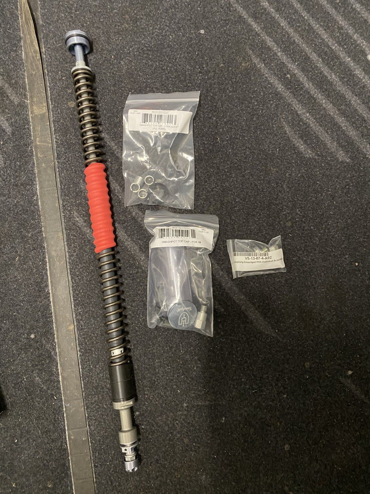

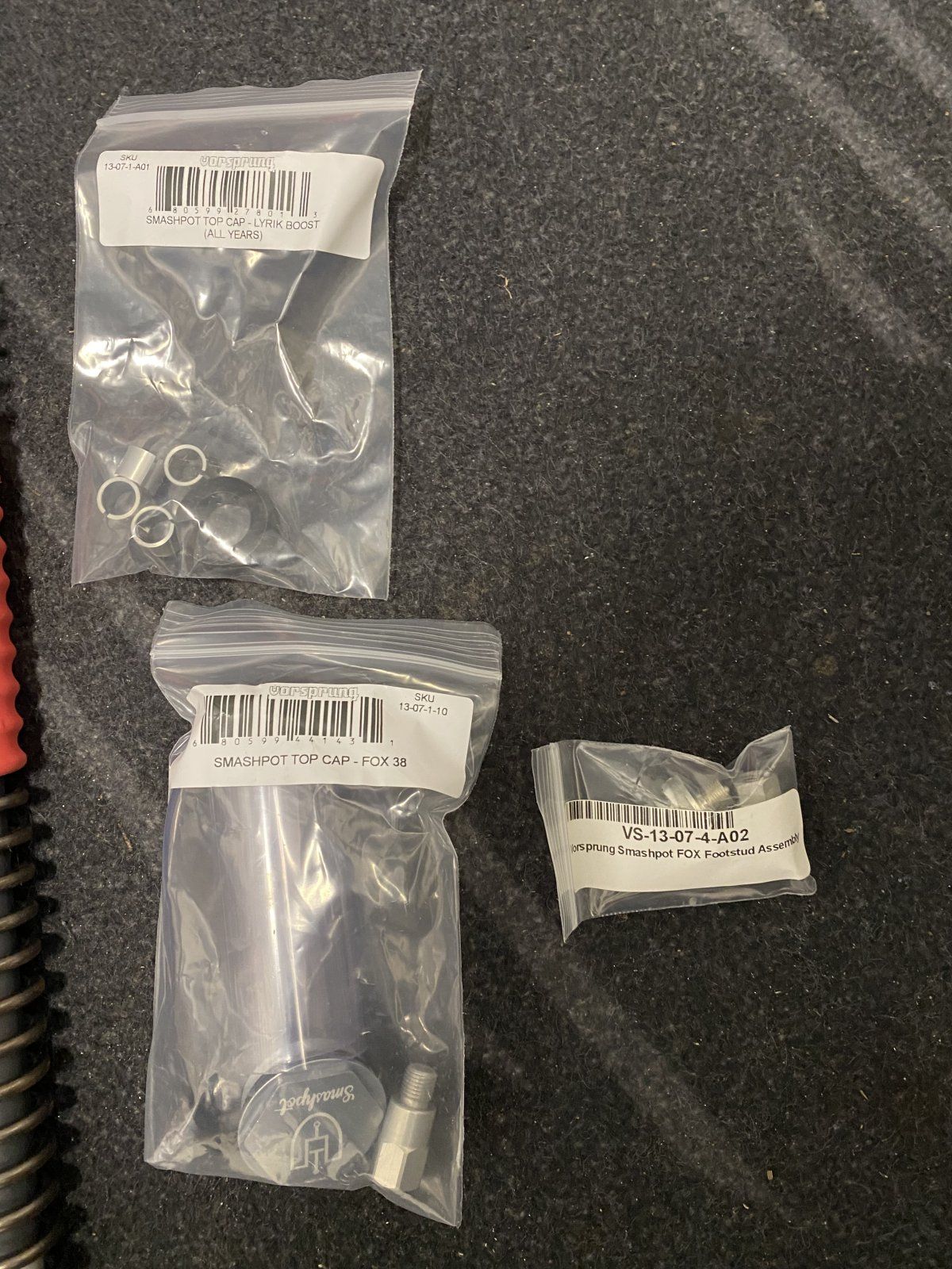

Hätte ein neues Smashpot Kit abzugeben.
Aktuell 170mm Lyrik mit 45er Feder.
Alle Teile um es in eine 38 zu bauen hab ich auch.
Alles neu und ungefahren und auch nie verbaut.
Gerne PM bei Interesse
