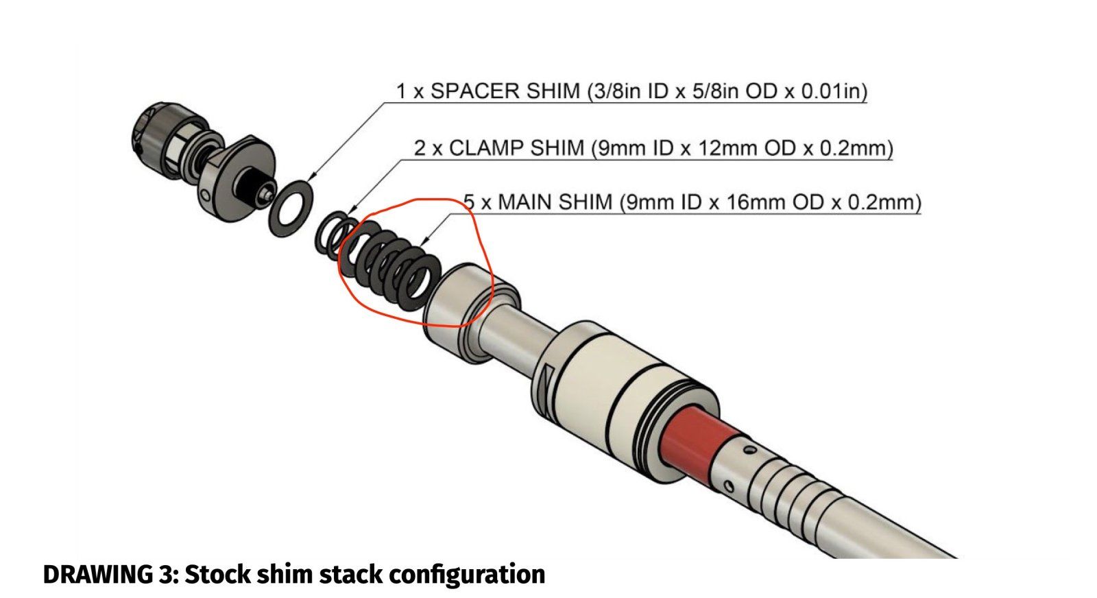

ich hätte da auch noch einen Tip...
statt der 5 Shims im HBO, mit 3 beginnen...
Meinst du hier?
Und wieso?
