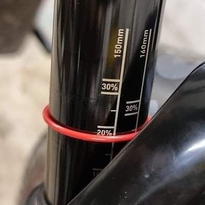

das ist ganz einfach, hatte nur 17% SAG, rechnerisch war es nötig die Feder 30% weicher zu nehmen um 30% mehr SAG zu bekommen. jetzt bin ich bei 22% SAG. Die Geometrie des Bikes spielt da auch eine große Rolle. Soft ist ja der Sinn einer Coil Feder. Sie Sprechen deutlich sensibler an. wer es härter will, sollte bei einer Luftfeder bleiben....

Ich fahre seit einiger Zeit auch den Smashpot in der 38er Fox mit 180mm. Mit Fahrfertig ca. 65kg griff ich zur 35er Feder und hatte ca. 20% SAG. Der HBO war viel zu straff, jetzt habe ich 2 Shims aktiv. HSC und LSC sowie HBO waren voll offen, und ich konnte den Federweg auch auf der DH Strecke nicht nutzen, obschon ich dort schon zügig unterwegs war. Der Support hingegen war sehr gut. Jetzt bin ich die 30er Feder am testen. In der neuen Tabelle steht, 38er und Zeb-Fahrer sollen 5 lb/in weniger nehmen, bin mir nicht sicher warum. Aber insgesamt habe ich das Gefühl, die 30er passt mir besser. Jetzt kann ich den HBO sowie die HSC und LSC vernünftig einstellen.

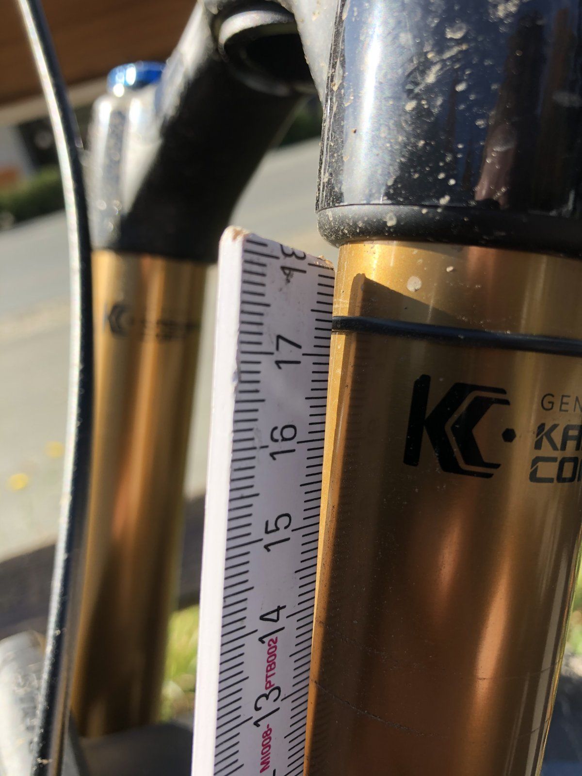

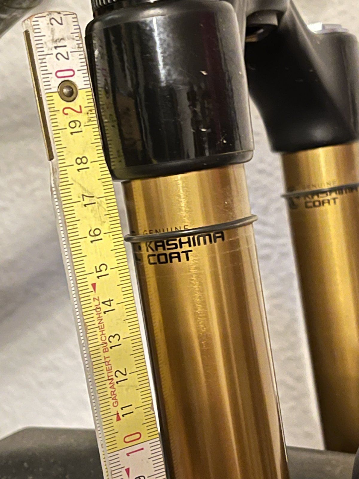

Ist es normal dass mit dem smashpot einem 5-6mm Einbaulänge abgehen?
Mit SP - 174mm
Fox Luftfeder Evol (nach Durchschlag)
Da die Coil nen Tick weicher im (riding)Sag ist macht sich der Centi etwas (negativ) bemerkbar an der Geo 😪
Hab das Teil von Flowbikes zusammenbauen lassen.
Ne Nummer härtere Feder brachte zwar die Geo zurück, war aber viel zu straff bzw. unkomfortabel und selbst mit komplett offenem Durchschlagschutz nicht unter 156mm zu zwingen 😒 (mit der weicheren Feder waren es ca. 165mm mit 12 clicks offenem Durchschlagschutz).
Prüfe die Vorspannung der Feder, da könntest du evtl 1-3mm zurück holen. Durch die Coil Feder kannst du auch mehr mit der Hydraulik arbeiten bevor die Gabel zu harsch wird. Notfalls setz das Cockpit was höher. Lass dich nicht durch die paar mm Einbau Länge, bzw den genutzten Federweg verrückt machen! Das einzige was zählt ist die Performance! Du kannst auch noch den Shimstack des Smashpot weicher machen. Ich hab aktuell immer nur 1 oder 2 Shims von 5 aktiv. In heimischen Gefilden richte ich mich bei der Feder nach der roten Tabelle und fahre die Druckstufe meiner Anyrace Kartusche fast offen, für den Urlaub in Italien hab ich die weichere Feder lt. mittlerer Tabelle gewählt und die Druckstufe zwischen komplett geschlossen und 3 Klicks geöffnet gefahren. Im Heck bin ich auch eine 25lbs/in weichere Feder gefahren. Für hier wär mir so ein Setup zu indirekt, aber im richtigen Gerümpel war das perfekt, vor allem wenn man ne ganze Woche damit fahren muss! Ich hatte noch nie so wenig Probleme mit Armpump und meinen Flossen!
