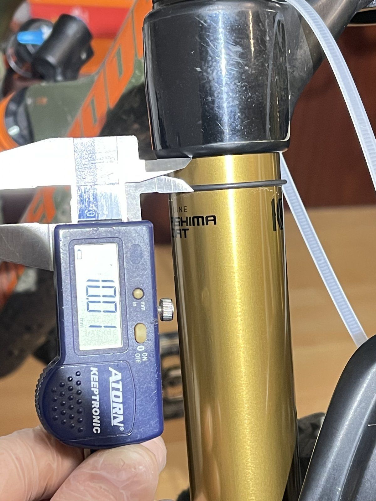

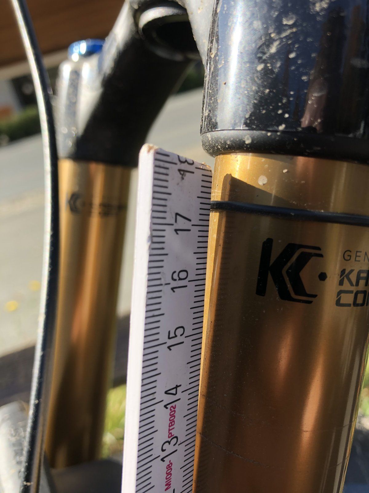

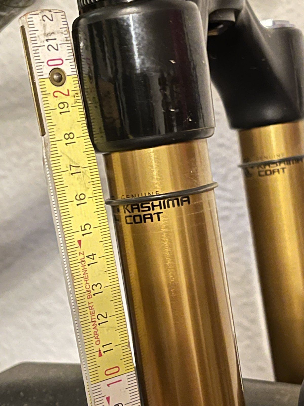

Ist es normal dass mit dem smashpot einem 5-6mm Einbaulänge abgehen?
Mit SP - 174mmAnhang anzeigen 1339705
Fox Luftfeder Evol (nach Durchschlag)
Da die Coil nen Tick weicher im (riding)Sag ist macht sich der Centi etwas (negativ) bemerkbar an der Geo 😪
Hab das Teil von Flowbikes zusammenbauen lassen.
Ne Nummer härtere Feder brachte zwar die Geo zurück, war aber viel zu straff bzw. unkomfortabel und selbst mit komplett offenem Durchschlagschutz nicht unter 156mm zu zwingen 😒 (mit der weicheren Feder waren es ca. 165mm mit 12 clicks offenem Durchschlagschutz).

Ganz neben bei, der auf dem gezeigte Durchschlag bzw. die Maße mit der Luftfeder kommen ja nicht von ungefähr!
Die Standrohre hatten ja dort bereits das Ende des Castings erreicht (bzw. den Beginn der Anschlagpuffer darin) und es blieben oben nich 8-9mm Standrohr übrig.
D.h. egal mit welcher Feder oder Federweg, es ist den Standrohren schlichtweg nicht möglich tiefer einzutauchen (ganz bis zur Krone) und von daher muss man diese 8-9mm von dem gesamten sichtbaren Standrohr abziehen ... im Fall von der smashpot bleiben mir dann 164-165mm Hub. Das deckt sich auch mit meinen Erfahrungen mit der weicheren Feder bei der ich mit offenem Durchschlagschutz nicht mehr als 165mm ihr abringen konnte, es dabei aber recht harsch wurde.
Man möge mich korrigieren, sollte ich in meinem Gedankengang etwas übersehen haben, aber irgendwie stinkt mir die Sache mit der Einbaulänge 🤷🏻‍♂️ 🙊

Wie bereits erwähnt, die Standrohre lassen sich bei meiner 36er nicht bis zur Krone versenken! Es bleiben oben immer ca. 8-9mm ab dem Gummiring "stehen".
Der Fehler bzw. Lösungsansatz ist direkt unter der top cap zu suchen, da dies der einzigste Ort ist der Einfluss auf die "EBL", aber keinen auf den Hub hat.

Wie gesagt, sobald man an den topoutspacern rum doktort, ändert sich ja automatisch der Hub!
Ich werd wohl oder übel auf 180mm gehen um die Einbaulänge der 36er zumindest wiederherzustellen.
Dies ändert aber nichts an der Tatsache dass Vorsprung Verpennt hat dass die Tauchrohre ledeglich bis 1cm vor der Krone eintauchen können 🤷🏻‍♂️
Hab das heute extra nochmal gemessen:
Sprich, mit dem 170mm setup hab ich maximal 163mm Federweg (da das Standrohr jetzt nur 173mm rausschaut und ich den Zenti von oben abziehen muss, da das Standrohr unten anhaut) und erst beim 180mm setup die ursprüngliche Einbauhöhe (ein Paar mm mehr, aber sei es drum) und einen maximalen Hub von ca. 173mm (+/- je nach dem wie stark das Standrohr sich in den Anschlagsgummi "bohrt", aber mit der HBO sollten zumindest 170mm Hub safe sein).
