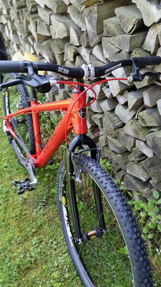

Hallo,
endlich habe ich das 26" MTB für meine große Tochter fertig bekommen. Und heimlich mal Bilder gemacht.
VOTEC Rahmen, keine Ahnung was für ein Modell das war. Neu und günstig gekauft, war roh und wurde bei Colours Manufaktur in Zwickau gepulvert. Den Laden kann ich nur empfehlen, günstig und Top Qualität!
Verbaut wurden unter anderem :
- STEINBACH Alu Gabel
- MAVIC Cross Ride LRS mit Rocket Ron
- Kurbel SHIMANO SLX gekürzt auf 150mm mit 32er Narrow wide KB und Rock bros Pedal
- Schaltung SHIMANO XT 1 x 10- fach 12/34
- V-Brake AVID Dig7 hi. und DigTi vo.
- Vorbau KCNC, Lenker FSA
- Sattelstütze THOMSON
- Sattel Vertu
Das Bike wiegt so komplett wie auf den Fotos 8,9kg. Ein toller Wert, hätte ich nicht gedacht.
Meine Tochter hat im August Geburtstag, dann ist die Übergabe. Hoffe sie freut sich.
Und schön anzuschauen ist es allemal, auch für andere.
Ein sonnigen Gruß
Meikel

Hab mal neue Bilder gemacht. Besser bekomme ich sie aber leider nicht hin. Ich denke jeder kann aber gut erkennen welche Teile, wie verbaut wurden.
Eine wunderschöne Woche wünsche ich.

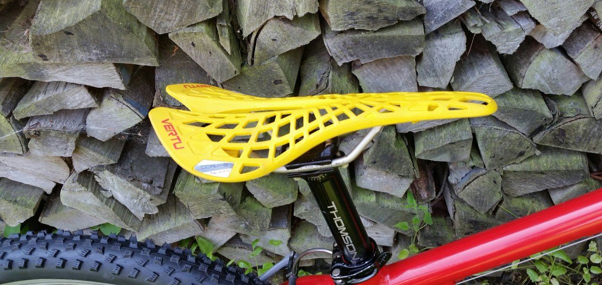

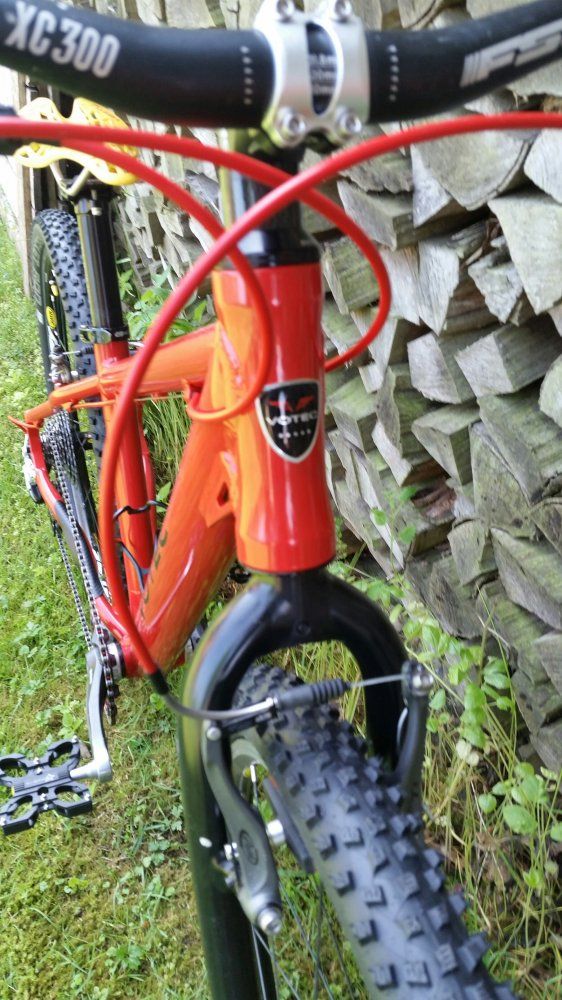

Sieht echt nett aus, nix zu mekern. Der Sattel als Kontrastpunkt passt super, nett wieder aufgenommen mit den Ventilkappen. ;)
Nur kleine Anregungen:
- Der Lenker ist ein paar mm aus der Mitte, wenn die Perspektive nicht täuscht.
- Die Bremsarme vorne könnten evtl noch etwas näher zusammen, wenn Du die Unterlegscheiben außen/innen tauschst. Wenn die Bremsbeläge schon gut stehen, würde ich es aber so lassen.
- Die Carbonfolie an der Kettenstrebe kannst Du mit Malerkrepp in die Krümmung zwingen, evtl noch erwärmen und nach einem Tag wieder entfernen. Dann sollte das eigentlich halten.
- Der Spacerturm ist mir etwas zu hoch. Aber da der Rahmen ja vllt mal durch einen größeren ersetzt wird, ist das evtl sehr sinnvoll...
@KIV , du bist ja ein ganz schöner Erbsenzähler! Will trotzdem darauf antworten.
Der Lenker ist nur ein Platzhalter, da kommt noch was schöneres hin.
Die Bremsarme stehen gut, die Perspektive täuscht.
Der Spacerturm bleibt, weil das eine seltene, teure und sehr leichte Steinbach Gabel ist. Die wird evtl. irgendwann gegen eine Federgabel getauscht und die säge ich bestimmt nicht ab!
Die Carbonfolie diente auch nur als Schutz, muss ich nochmal neu und schöner machen.
Danke

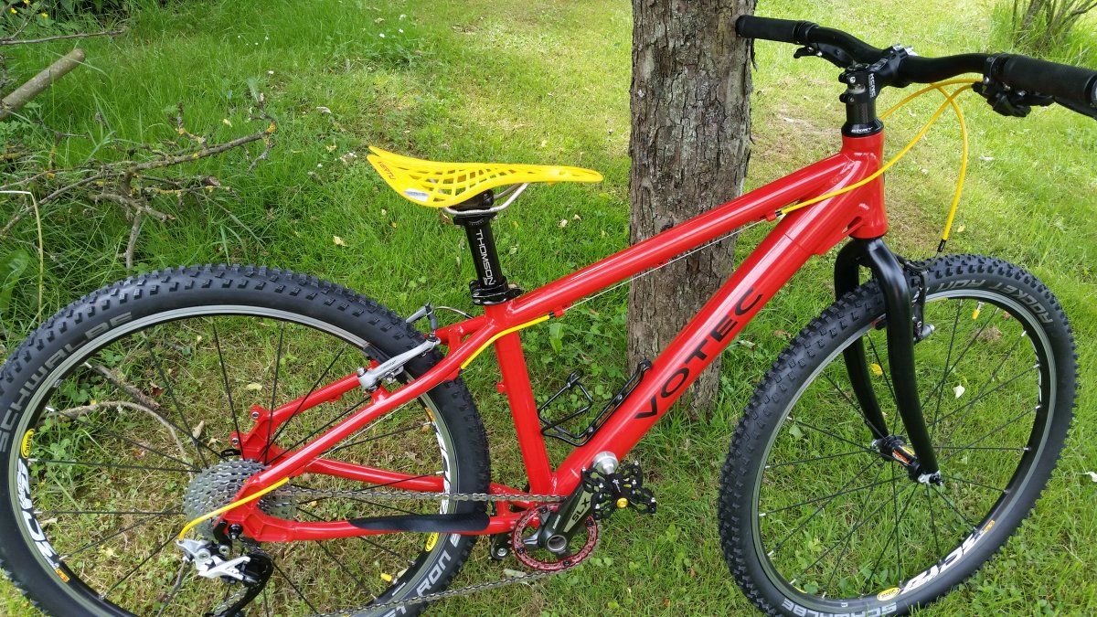

back to topic: Das Rad finde ich in Summe gut gelungen und auch gut umgesetzt. So einen Rahmen findet man nicht an jeder Ecke, die Ausfallenden sehen wirklich toll aus - da wird die junge Dame nix zum Meckern haben. Das Gelb des Sattels hätte ich eventuell noch mit den Hüllen weiter heraus gearbeitet.
Bin schon auf den 20"er gespannt...

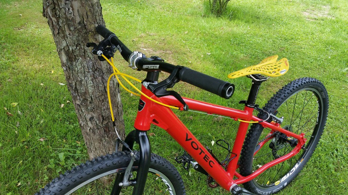

@Roelof, Marcus ich bin auch schon ganz kribbelig, warte gerade auf die Speichen, dann geht's weiter. Mehr gelb in Form der Zughüllen hatte ich vor, aber wieder verworfen.
Wollte nicht unbedingt ein Zirkuspferd kreieren.
Merci Meikel

Dem edlen Spender Marcus @Roelof, sei vielmals gedankt!
Passt 1a von der Farbe, du hast mich überzeugt.
Ich finde es super schön, mal sehen was die große dazu sagt.
Meikel
