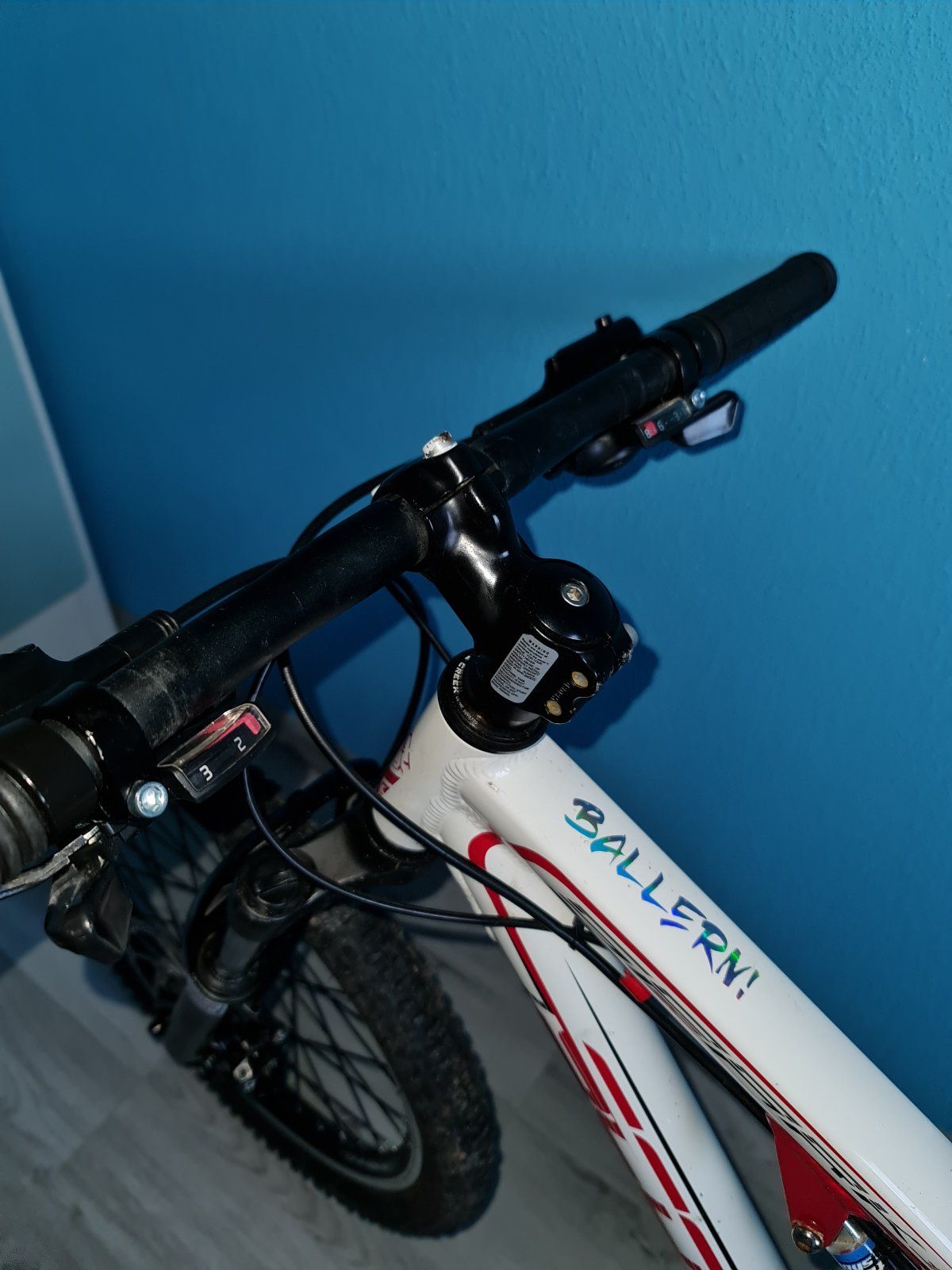

Ich bin auch gerade dabei, ein Spark jr für meinen Sohn fit zu machen.
Bis jetzt wurde folgendes gemacht:
V Brakes auf Scheibenbremse umgebaut,
andere Schaltgriffe und neuer Lenker,
neue Felgen inkl. Discaufnahme,
Federgabel lackiert und gefettet/geölt (läuft jetzt schön leicht)
Es ist noch einiges geplant. Leider sind gute Teile kaum zu bekommen für so ein kleines Rad.
Hier mal ein paar Bilder.
Ich werde es noch neu lackieren, jedoch sind wir uns beim Farbton noch nicht einig. 🙂
Luftdämfer vom Ali ist auch unterwegs. Mal sehen wie lange es dauert bis er ankommt.

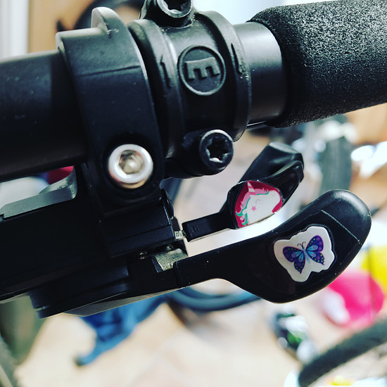

Ich suche ein Paar Flatpedalen für das Scott. Denke für Erwachsene, die sind zu groß. Kennt ihr "vernünftige" für Kinder?
Der Dämpfer ist mittlerweile in Deutschland. Hoffe das er in der nächsten Woche ankommt. Bremsadapter von A2Z für hinten ist auch schon angekommen und montiert. Es wird langsam. Bilder folgen die Tage.
Gub von Ali, einfach mal durchs Leichtbau Forum klicken.
Update 09/2022:
Ich habe eine RST Spex ergattern können und die gegen die furchtbare Spinner ausgetauscht. Kein Vergleich. Leider hat die Spex eine 15 mm Steckachse...Ich hatte eh einen neuen Laufradsatz für das Bike besorgt, dann habe ich ne neue VR Nabe bei Ali bestellt (übrigens war die nach 8 Tagen bei mir, schnellste Ali Lieferung bislang) und habe das VR umgespeicht. Das war mein erster Versuch im selber einspeichen, und nach ein paar Rückschlägen (falschen Schlüssel benutzt und ein Paar Nippel zerstört, nicht genau mittig zentriert etc...) hat es am Ende doch ganz gut geklappt. Jetzt hat es passende blau eloxierte Nippel 😁. Dann habe ich mich nochmal dem Dämpfer gewidmet. Das Problem war ja, dass man den Dämpfer in keiner Richtung einbauen konnte ohne dass eins der Ventile irgendwo anschlägt. Wir haben damals versucht die Negativkammer mit Stickstoff zu befüllen und da nur so einen Nupsi stehen zu lassen, was leider nicht geklappt hat. Habe das Ventil dann draußen gelassen und die Luftkammer wurde einfach leer gelassen. Das wollte ich also jetzt verbessern. Heute morgen hab ich an der Hülse die den hinteren Dämpferbolzen fasst eine Aussparung ausgefräst, so dass das Ventil der Negativkammer hier Platz hat. Man muss den Dämpfer zum Befüllen der Negativkammer zwar jetzt ausbauen, aber immerhin funktioniert es so.
Mit den Veränderungen wiegt es 9.97 kg. Jetzt muss Kind Nr. 2 nur noch groß genug dafür werden. Denke nächsten Sommer sollte es passen.
