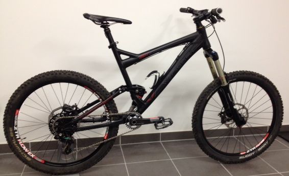

So, erste Bilder von meinem Update (mehr Bilder gibts auf meiner Page im Album)
für die meisten SX Besitzer hier interessant, die Reverb Stealth passt in den Rahmen!!
Außerdem noch interessant was ich so getrieben habe:
Der Umbau brachte ganze 1,45 Kilogramm auf der Waage!!! Das nenne ich eine Pfundskur!
Bin jetzt mit einem dicken FR/Superenduro Setup auf 14,55 Kilo!
Neu:
Reverb Stealth (ist über das offene Sattelrohr verlegt)
--> RemoteHebel ist UpsideDown links montiert, die Schraube habe ich gegen eine
schwarzeloxierte Titanschraube ersetzt
--> Da ich 1x fahre konnte ich mit meinem Mechaniker die Leitungsführung für den vorderen Schaltzug für die Reverb verwenden. Sehr clean, sehr schön gelöst!
Reset Racing GXP Innenlager in schwarz
--> Made in Germany
--> Superleicht und eine echte Schönheit!
Sram XO1 Kurbel 175mm carbon black (bekommt noch matte black decals)
--> Spider abmontiert
--> RaceFace Crankboots in Schwarz
--> Gewicht ist unschlagbar!!
Absolute Black spiderless Kettenblatt 32 Zähne
--> wunderschöne CNC Fräsarbeit!
--> Ähnlich einem Narrow-Wide Kettenblatt (daher nur die obere Führung)
E*thirteen XCX upper ChainGuide E-Type mount
--> Sehr clean, da über den E-Type Mount angeschraubt.
--> Wiegt entspannte 65g
Connex Blackgold Kette
--> Bisschen Bling Bling
Canfield Crampon Ultimate Pedale in schwarz
--> (Gleitgelagert)
--> die flachsten (7-11mm) und vermutlich die schönsten Pedale auf dem Markt
SLR Titan - gestripped und neu bezogen
--> mit mattschwarzem Kunstleder in Mikrofaser/Wildlederlook
--> (von Ausstattungsschmiede Gaber - dicke Empfehlung, machen auch viele Sättel für Profis u.A. für die Fumic Brüder sowie eine ganz besondere Schmiede aus dem Schwarzwald)
Noch nicht auf dem Bild: RaceFace Stealth Atlas Bar in 785mm

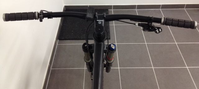

Mein VSX hat auch ein Winterupdate erfahren, X01 mit XX1 Kurbel. Liege jetzt bei 14,12 fahrfertig.
(sind nur handypics)
