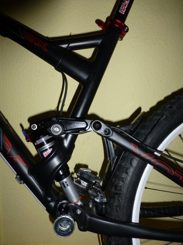

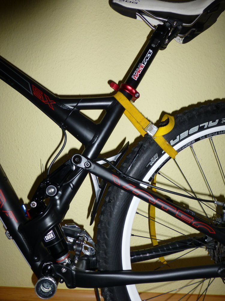

hallo,
ich bin gerade dabei und bau ein vsx auf...über die zugverlegung hab ich mir schon länger gedanken gemacht, aber wenn man aufm ständer in echt vor sich sieht ist das doch was anderes...das die 'originallinie' nicht das optimale ist, wissen wir alle, aber wie sonst?
was haltet ihr denn hier von:
die schlaufe ist mit nem kabelbinder an der runden strebe der wippe fest, freilich nicht optimal. wenns nach mir ginge gehört das alles ans unterrohr, aber dann sind wieder die halterungen am unterrohr frei... diese schlaufe durch den hauptrahmen, die hier schon mal gezeigt wurde, gefällt mir optisch nicht...
Ähm...
Lass die Wippe einfach aus und geh vom Oberrohr direkt auf die Sitzstrebe :daumen:.
Alternativ gibts hier im Thread auch Bilder von welchen die das durch den Dämpfertunnel (Unterrohr + Kettenstrebe) gelegt haben.
Bei mir klappts aber auch auf dem "normalen" Weg.
Find ich jetzt nicht so schön.Schau mal bei meinen Fotos,da sind sie am Unrrohr Verlegt,und in die Freie Zugführun am Oberroh kann ich für die Leitung vonm Remouthebel der Sattelstütze nehmen(wenn ich mich mal entscheiden kann welche)
hallo,
Wie masterlenin schreibt! einfach auf dem Unterrohr, kurz hinterm Steuerrohr mit selbstklebenden Haltern, dann mit Schellen in den Flaschenhalterschrauben, durch den Dämpfertunnel auf der Kettenstrebe einfach unter dem Kettenstrebenschutz und auf der Bremsenseite einfach mit Kabelbindern und so Klötzchen von Rock Show drunter. Fahr ich seit 1 Jahr so, perfekt!
ab dämpfer sieht das ja ganz gut aus und an der funktion gibts keinen zweifel...so gehört das, leitungen um den drehpunkt rum, ob oben oder unten is ja egal. was mir nicht so gut gefällt ist vorne überm votec-schriftzug und wo ich mich gar nicht mit anfreundne kann sind die freien leitunghalterungen am oberrohr und an den streben...man nennt das wohl dilemmao_O
bei der originallinie hab ich neben der optik das problem, dass sich die leitungen beim einfedern auch in der länge verschieben.
mal sehen, vieleicht fällt mir noch was ein...bin auch ein bißchen mit der hinteren bremsleitung gebunden, die is von einem anderen rahmen und soll da auch evtl später wieder dran.
so, ne nacht drüber geschlafen und nun hab ich noch ne neue lösung...eigentlich die originalinie, aber hinter dem sattelrohr gekreuzt. dadurch gibt es ne schlaufe, die die federbewegung ausgleicht und die leitungen lassen sich auf höhe der schwinge verlegen und sind dadurch optisch nicht so sichtbar, wie auf dem direkten weg ohne kreuzung...

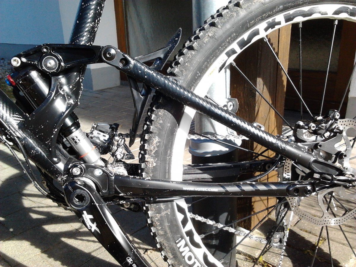

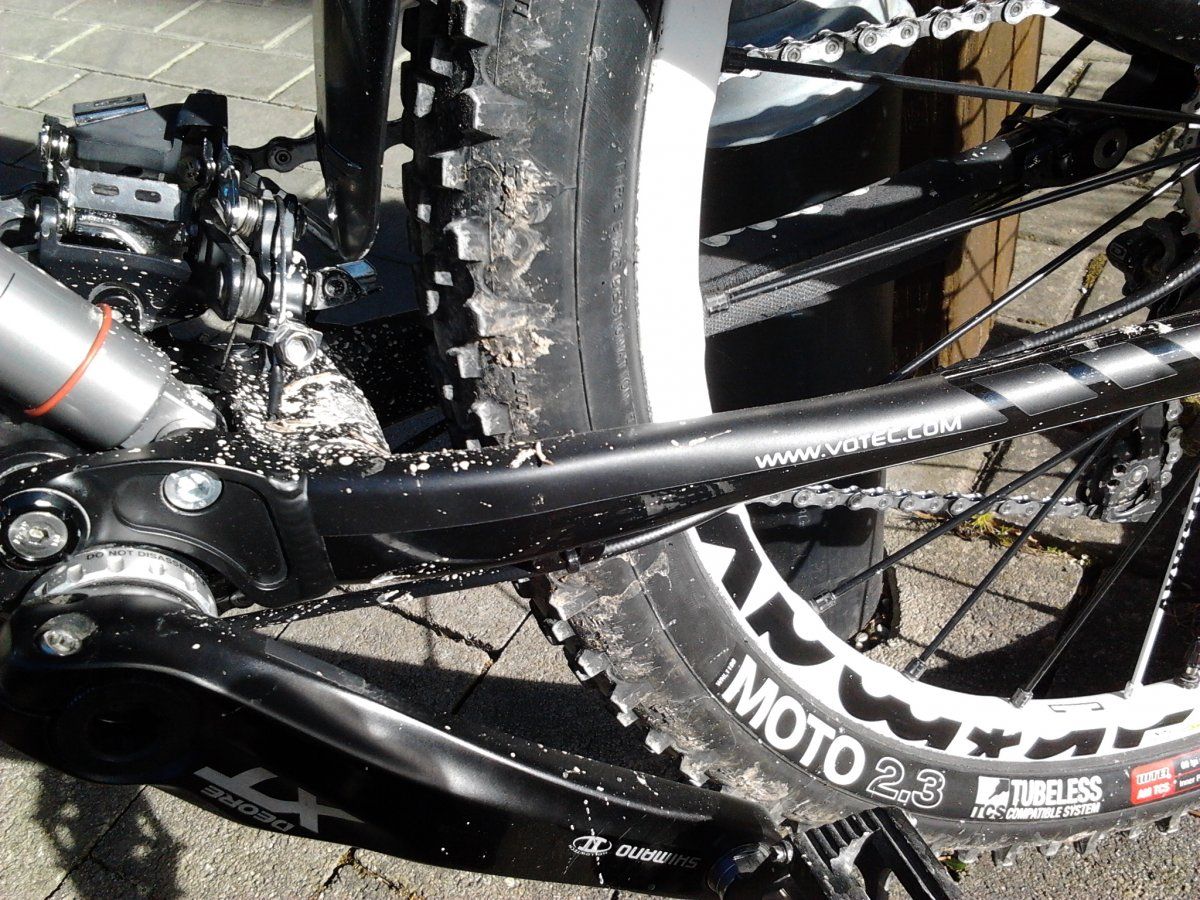

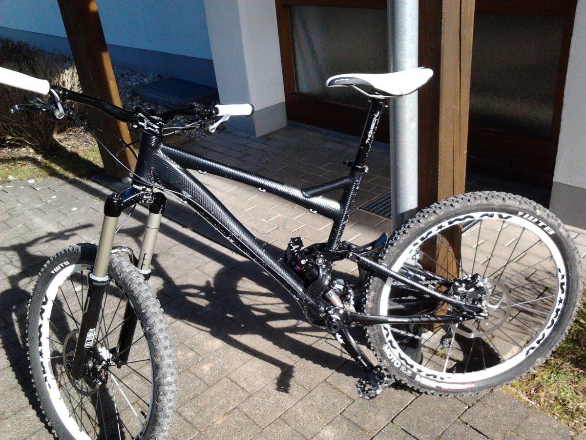

So, hab jetzt dank Fahrrad.de ein echtes UNIKAT.
V.SX Hauptrahmen mit Kettenstreben und unterer Dämpferaufnahme vom VE 160.
Hatte immer Spiel an der unteren Dämpferaufnahme (Bolzen M6 war schuld, nicht die Lager)
Anfang des Jahres ist dann besagter Bolzen abgerissen und die Reste sind im Gewinde stecken geblieben.
Den ganzen Schrott eingeschickt mit der Aufforderung zu reparieren oder reklamieren.
Nach einigen Diskussionen, und ein wenig ...nennen wir es mal Konfliktbewältigung durch Deeskalation mit den Mitarbeitern von Fahrrad.de....(es ging darum wer was bezahlt und warum) muss ich sagen die haben ganz gute Arbeit gemacht.
Jetzt ist auch ein dickerer Bolzen (M8) in der unteren Aufnahme.
Hab mal ein paar Fotos...................
