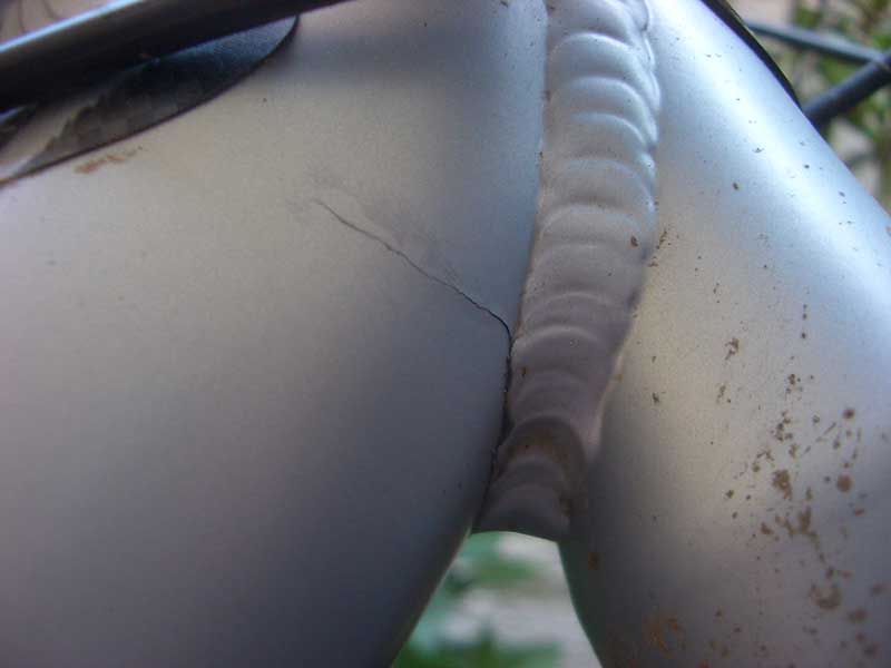

Der Riss verläuft am Oberrohr an der Schweißnaht zum Steuerrohr, siehe Photo. Der Riss geht symmetrisch zur anderen Seite. Es handelt sich bei meinem Rahmen um ein TOX XC Baujahr 2005 (wurd also nur !!!2 Jahre!!! alt).
Es gibt das Gerücht, dass in den letzten Jahren bei Votec die konifizierten Oberrohre nur auf einer Seite gekürzt wurden. Das muss normal auf beiden Seiten symetrisch geschehen. Somit kommt die Schweißnaht in einen Bereich mit zu dünner Wandstärke. Daher der Riss von der Schweißnaht weg. Es gibt schon sehr viele (vorwiegend Tox und M6) die entweder an der Verbindung zum Steuerroh oder Sitzrohr reißen. Das Gerücht ist daher wohl nicht abwegig.
Mein M6 Hauptrahmen hat mich allerdings 6 Jahre lang getragen (ca. 25Tkm) und ich bin alles andere als leicht. Ich glaube die Qualität war früher wesentlich besser. Hatte zwar (auf Votes's Kosten) einen neuen Hinterbau bekommen, aber das war ein klassischer Konstruktionsfehler und dass kann halt mal vorkommen. Dieser Fertigunsschlampereien m.E. aber nicht.
