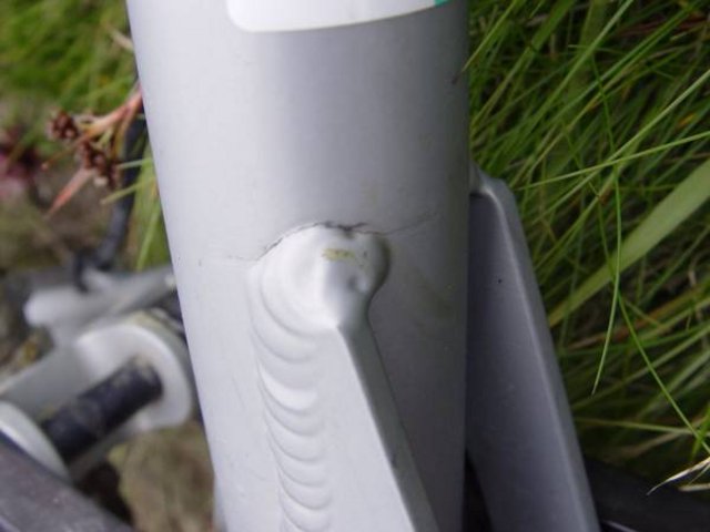

Schaust Du hier:
July 2005 :mad: :mad:
July 2004 :mad:
goodpappi
Ganz genau an dieser Stelle hatte ich auch den Riss ! :mad:

Hi,
meiner Risse gleichen denen von goodpappi, sollte lt. Votec angeblich nur ein Lackproblem sein. Ein Glück ist mir das Teil bei der Alpentour nicht nach durchgebrochen. Reklamation bei Votec ist dann jetzt wohl zwecklos.

@goodpappi: Mal im Ernst. Das sind keine Haarrisse mehr... :cool:
Wenn es an der Stelle öfters passiert (wobei man mal sagen muß, daß das Forum hier auch nicht repräsentativ ist), dann würde ich darauf tippen, daß jemand nicht schweißen kann. Bin zwar kein Fachmann, aber das richt nach verbruzzelt und dann Materialschwäche.

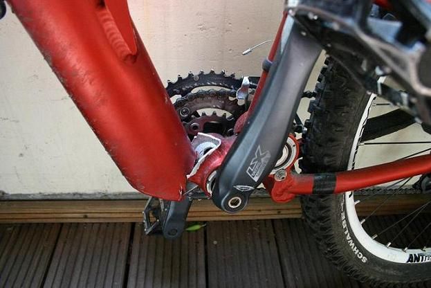

Nur kurz zu meinem Votec V8:
Kaufdatum: Juli 2004. Defekte, die eine Nutzung verhindert haben: 3. Erster Rahmen: zu langer Dämpferhub - Reifen blockiert beim Einfedern, dazu schief geschweißte Dämpferaufnahmen - Dämpfer beginnt nach drei Wochen Öl zu suppen. Austausch. Rahmen Nr. 2: Zuggegenhalter schleift trotz Dämpfer mit korrektem Hub immer noch am Hinterreifen mit 2.2er Breite (offiziel tauglich ist der Rahmen bis 2.7) - umsschweißen erforderlich. Dazu Rahmenbrüche: zwei. Einmal unter dem Steuerrohr Austausch nach 8 Wochen), einmal hats mit fast das Ausfallende abgerissen - Bruch auf der Schweißnaht! Der letzte Bruch geschah wenige Tage vor der Insolvenz, damit ists jetzt essig mit Ersatz. Insgesamt hatte ich also in einem Jahr vier Rahmen, länger als 6 Wochen hat keiner gehalten. Wartezeiten zwischen den Fahrperioden dauerten dann etwa genauso lang. Der Service war zwar gut, aber was hilfts...Wenigstens gibt mir diese Insolvenz jetzt einen grund, mich vom V8 zu trennen, den finanziellen Verlust zu schlucken und endlich ein Fahrrad zu kaufen, da hält und funzt. R.I.P. Votec.
Hi Lasse,
nicht schlecht Deine Fotos, was sagt Votec dazu?
Werde ich mit meinem NC1 auch mal probieren, breche ich mir wahrscheinlich den Rahmen, Gabel und den Hals...
Alles Gute und mehr Fotos bitte.
fatmani

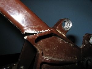

Anbei mal ein Foto meines Votec T5er Rahmens,
der hat Anfang September die Grätsche gemacht (ohne Vorankündigung).
Da es seitens Votec keinerlei Resonanz (mehr) gibt bleibt mir wohl nur übrig einen neuen Rahmen zu kaufen...
Falls jemand Ahnung vom Schweißen hat soll er mir mal sagen ob es normal ist das so ein Riss/Bruch rund um die Schweißnaht entsteht?? Kommt mir nämlich ziemlich komisch vor.
Viele Grüsse
deibel

Das sind ja wirklich kapitale Brüche (und oft an Schweissstellen) die hier gepostet werden! Braucht man sich ja nicht zu wundern das die Firma bachab geht wenn die Hälfte der Produktion für Garantiefälle hinhalten muss!!! Da kann ich nur froh sein ist der Carbon-NC-1-Rahmen von fleissiger Chinesenhand gewickelt worden, vielleicht fliegt mir der nicht so schnell um die Ohren.
Fazit: Der nächste Rahmen wird wohl dann mal wieder von einem der grossen Anbieter sein.
