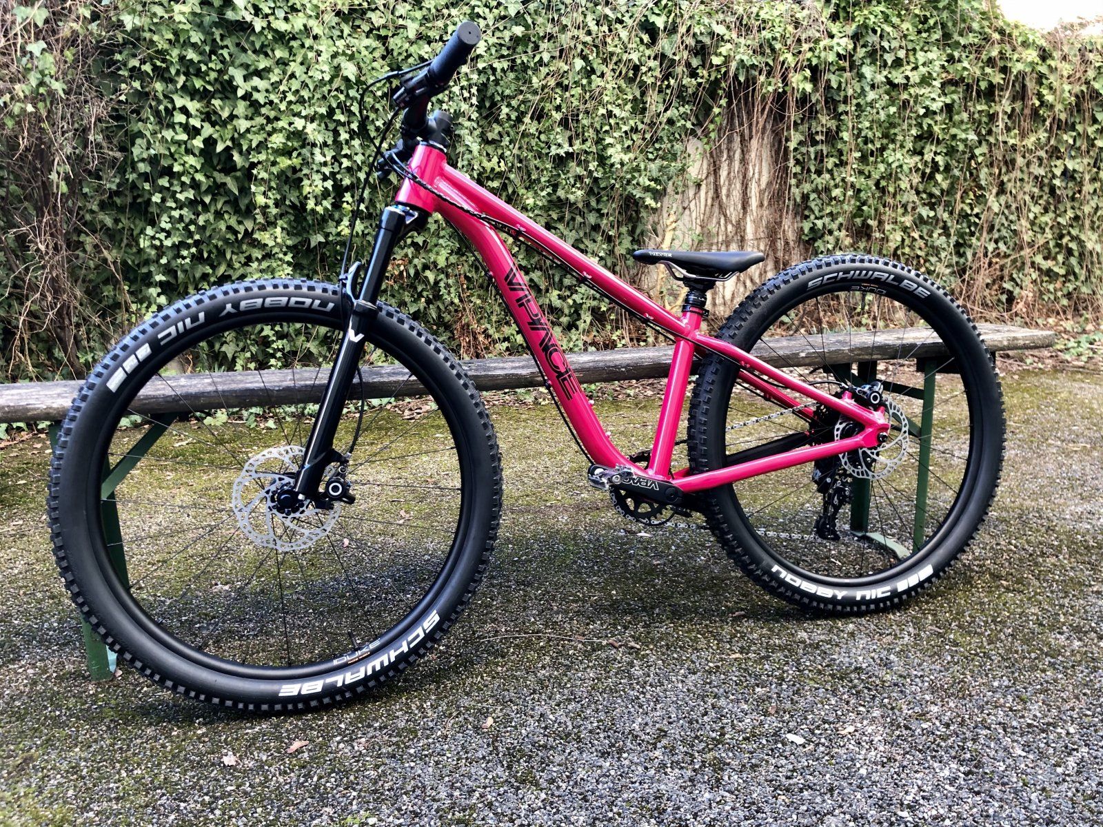

(PS: Die Farbe ist genial, egal ob Bub oder Mädel! Falls noch jemand wie ich anfangs Bedenken haben sollte.)
Auch an dieser Stelle nochmal ein dickes Danke an Vpace für die super schnelle Lieferung (in unter einer Woche!)! Es war sogar noch vor dem Geburtstag da (damit hatten wir ursprünglich niemals gerechnet!).
