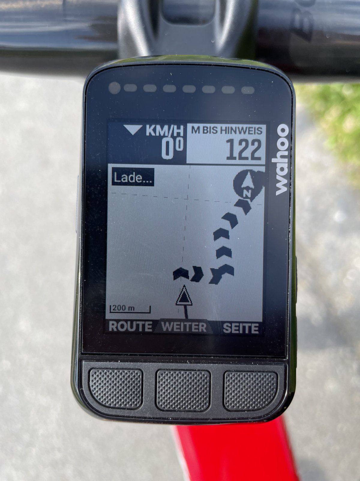

Wahoo hat derzeit mit Software-Problemen zu kämpfen. Mein Bolt V2 hat einen hohen Akkuverbrauch, Ausfälle bei der WLAN Verbindung und bei der Fahrt wird teilweise das Kartenmateriel nicht geladen. Es erscheint dann die Meldung „Lade…“ welche nicht mehr weggeht.
Gemäss Wahoo-Support ist das Problem bekannt. Es handelt es sich um ein Softwareproblem, welches per Update behoben wird. Morgen soll das erste Update erhältlich sein.
Dies zur Info, sollte noch jemand dieselben Probleme mit dem Bolt haben.

Danke für den Hinweis. Gerade geladen und mal vor die Tür gegangen. Zeigt mit immer noch keine Karte an. Zwar jetzt den Teil der Straße, den ich befahren muss aber nichts darüber hinaus. Oder kann das ne Einstellungssache sein / schlechtes Kartenmaterial?
Mein Bolt V1 hat hier vor Ort alles super angezeigt…

Ich kann erst morgen nach dem Test mehr sagen. Bei mir zuhause wird die Karte bzw. die Straßen angezeigt.
