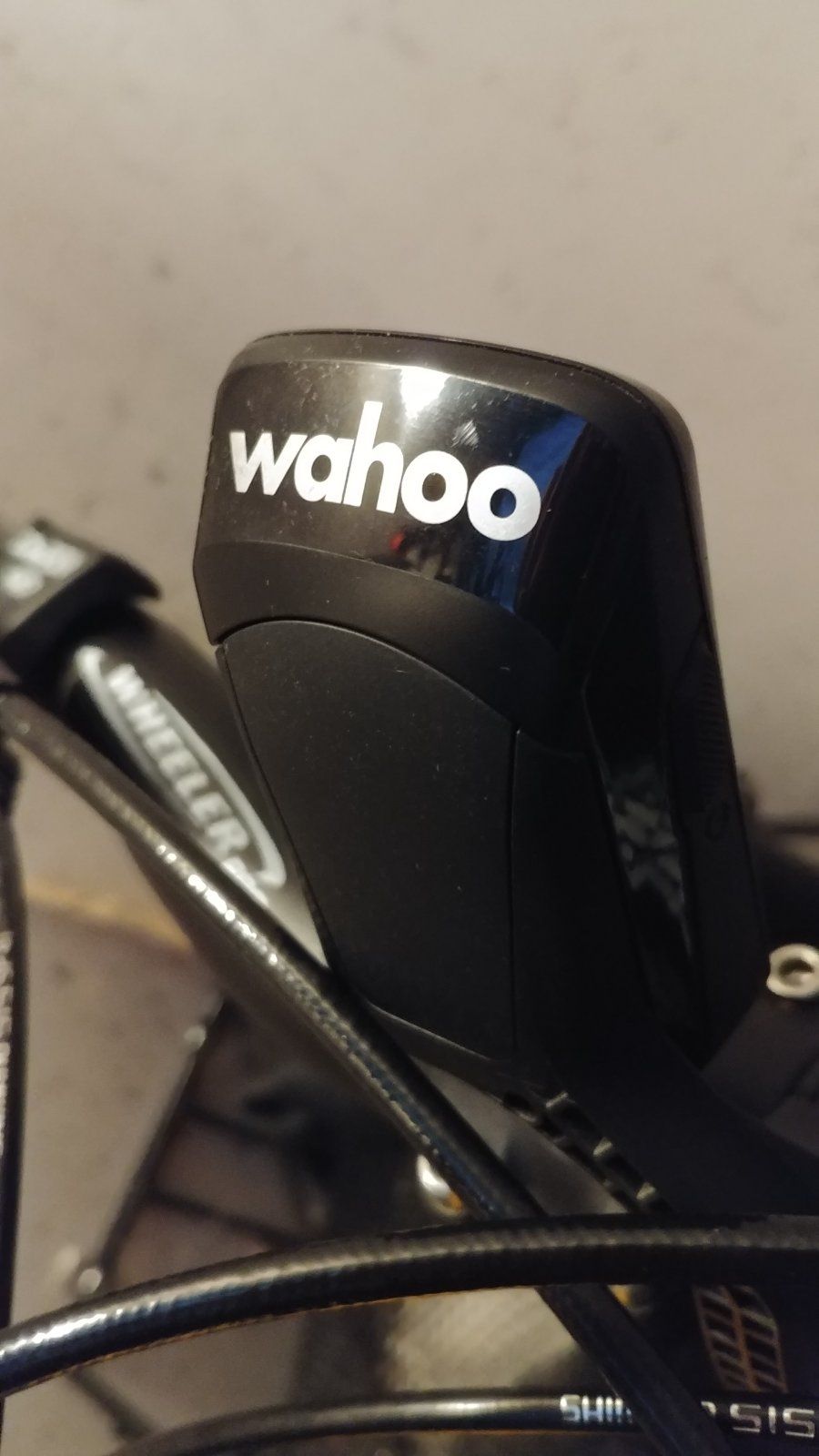

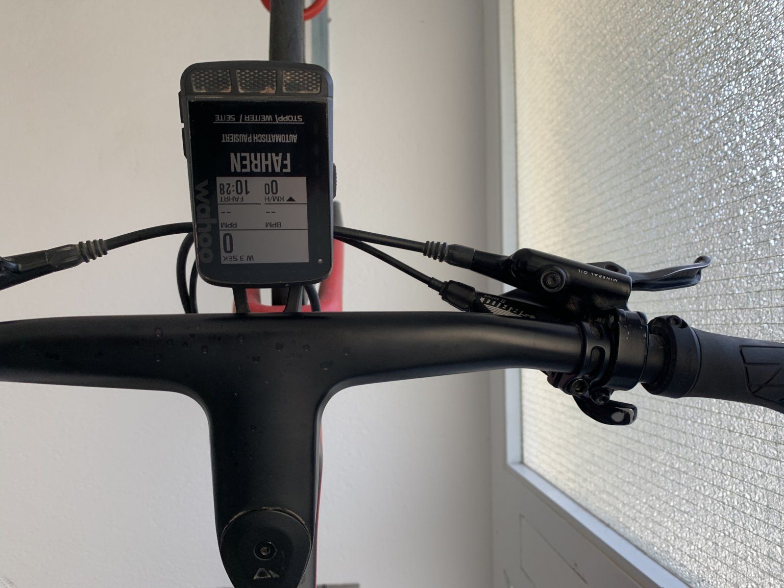

Sehe ich es richtig, dass die mitgelieferte Vorbauhalterung relativ hoch baut? Welche Halterung würdet ihr denn fürs Racehardtail mit 720mm Flatbar empfehlen?
Habe mir den V2 heute auch bestellt, leider 20€ über UVP, aber wollte nicht warten.
Ich hab die hier am Race-Fully und kann sie schwer empfehlen: https://r2-bike.com/K-EDGE-Computerhalter-Vorbauhalterung-fuer-Garmin-Edge-Forerunner-Geraete
Gibts auch noch verstellbar, wenn man es weiter unten haben möchte: https://r2-bike.com/k-edge-computer-mount_5

Ich habe auch eine Halterung von K-Edge, allerdings nicht für den Vorbau, sondern für vor den Lenker: https://k-edge.com/shop/computer-mounts/garmin-mounts/garmin-sport-mount/ . Eigentlich war da der Sigma Rox 11 GPS drin (Garmin Mount), aber für 4 EUR gab es den Einsatz für Wahoo zu kaufen.
Es liegt aber auch ein "Aero" Mount bei, der auf die gleiche Art montiert wird, also vor dem Lenker.
@Juuro Danke für den Tipp aber spart man damit viel Höhe im Vergleich zum mitgelieferten Vorbauhalter?
Keine Ahnung. Ich kenne den beim Bolt mitgelieferten Halter nicht. 😬
Das macht keinen Sinn, weil dann währe der Bolt auf dem Kopf, weil er nur in eine Richtung einrastet. Hoffe du verstehst es ich meine.
Bist du sicher? Ich kann meinen Roam an allen meinen Halterungen (eine ist von wahoo selbst) auch andersrum anbringen - mit Einrasten.
