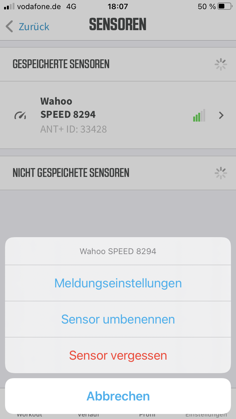

Guten Abend zusammen,
ich habe an Sonntag meinen Bolt V2 mit Speedsensor getestet, wobei alles einwandfrei lief.
Im Anschluss an die Testfahrt habe ich noch meinen Radumfang gemessen und ihn per App hinterlegt, dabei muss mir ein Fehler unterlaufen sein, weil die Gewchwindigkeit danach nicht mehr korrekt angezeigt wird.
In die Einstellungen zum Einpflegen des korrigierten Radumfangs komme ich nicht mehr hinein, auch wenn ich den Sensor mehrmals entkoppelt und wieder gekoppelt habe.
Nachdem ich den falschen Radumfang hinterlegt hatte, habe ich ein Update der Firmware durchgeführt. Kann es sein, dass das Update diesen Fehler generiert hat?
Vielleicht hat ja jemand von euch ähnliche Erfahrungen oder eine Lösung parat.
Vielen Dank!

Hm, interessant. Ich hatte einen China-Sensor am Bolt gekoppelt, der eigentlich funktioniert hat, aber das selbe Verhalten gezeigt hat wie deiner. Konnte auch keinen Umfang (mehr) einstellen. Habe jetzt den "echten" Wahoo, weil mir das suspekt war am China-Sensor. Ist ja Müll, dass deiner jetzt genau dieses gleiche Problem hat. Woran sollte das denn liegen.... ?
Ich habe bei Wahoo jetzt mal ein Support-Ticket eröffnet. Sobald ich eine Lösung für das Problem habe, werde ich das hier posten.
