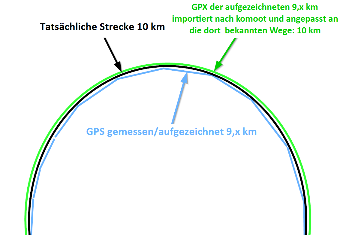

Der Speedsensor misst die gefahrene Strecke genau. Es wird immer ein paar Meter Differenz geben, da die Tachos bei unterschiedlichen Geschwindigkeiten stoppen, bei Ampeln usw. Klar wenn du mit jemanden zusammen fährst können unterschiedliche Strecken herauskommen, ihr fahrt ja nicht den komplett identischen Weg. Die Stravawerte werden vom Wahoo übernommen.
Stark, gute Antwort, dank dir.
Nochmal für Doofe: Ich bin gestern z.B. mit meinem Sohn zur Eisdiele geradelt. Er hat einen 0815 Sigma-Tacho, den wir recht genau auf den Reifenumfang eingestellt haben. Er ist am Ende 13 km gefahren, ich 12,5 laut Bolt/Strava. Importiere ich die Strava-GPX in einen Planer (auch Strava, Komoot, etc), berechnet er für den GPX Track auch eher 13,x km. D.h. das
Sofern die Übergabedatei Distanzwerte enthält sollte Strava die Gesamtdistanz - bei Segmenten wird das aber m.W. etwas anders gehandhabt - eigentlich eins zu eins übernehmen und eine eigene Neuberechnung nur dann anstoßen, wenn in der Übergabedatei die Distanzwertreihe (distance stream) fehlt. Ich nehme an, dass der Bolt eine Fit-Activity, die normalerweise diese Datenreihen enthalten sollte, zu Strava hochlädt (zumindest wenn man den autom. Abgleich aktiviert hat).
Falls Du allerdings eine GPX-Datei auf Strava hochgeladen hast, wie man es aus deinem Beitrag herauslesen kann, verhält es sich anders, da in GPX-Dateien normalerweise keine Distanzwerte eingebunden sind und Strava diese daher eigenständig berechnet. Für solche Sachen würde ich immer das Fit-Format vorziehen, zumindest wenn das Portal das Fit-Format unterstützt.
Zitat (https://support.strava.com/hc/en-us/articles/216919487-How-Distance-is-Calculated):
"GPS-based, Strava post-upload approach: After GPS data is recorded, and uploaded to Strava, the data is parsed into streams of data and analyzed. At this time, a calculation can be run on the GPS coordinates to get distance. This is how Strava determines distance for any uploaded file that does not include a distance stream. You can elect to use this method if you suspect there is a problem with your device's recorded distance (see reverting distance.)"
Mapping des Bolt ist aufgrund der GPS ungenauigkeit zwar "richtig", aber nur auf den ersten Blick, da ja wie bekannt Kurven "geschnitten" werden usw, was damm zu der kleiner gemessenen Strecke führt. Wenn ich den Track dann re-importiere, suchen sich die planer natürlich die echte Strecke, die dem Mapping am nächsten liegt und die "echte"
Strava berechnet bei fehlenden Distanzdaten die Distanzwerte anhand der GPS-Koordinaten. Ist ziemlich trivial, mit einer hinterlegten Karte wird da m.W. nichts abgeglichen (falls Du mit 'echter Strecke' auf so eine Funktionalität abgezielt haben solltest). Kann aber gut sein, dass andere Portale das etwas anders handeln und den Track anhand einer Karte mit den Wegen/Straßen abgleichen.
Länge enthält. Anderer Fall wäre das bekannte "mein Kumpel zeichnet mit Garmin auf, ich mit Wahoo, wir fahren zusammen und einer hat 42 statt 40 km in der Strava Route"
Abweichungen wird es immer geben, allerdings sollten diese nicht dermaßen ausgeprägt sein.
Wenn ich jetzt den Speedsensor kopple, dann wird die damit gemessene Strecke dem "falschen" (weil geschnittene Kurven aufgrund GPS-Ungenauigkeit etc. beinhaltenden) GPS-Track zugeordnet und damit korrigiert. Ich hätte zwar bei der Eisdielentour trotzdem geschnittene kurven etc, aber die Speedsensor-gemessene Distanz in der Anzeige?
Danke fürs Aushalten meines schwer-von-Begriff-seins ;-)
Also bei den Konkurrenzgeräten haben SPD-Sensor Geschwindigkeitsdaten immer Vorrang vor GPS basierten Daten. Die Sensordaten, sofern vorhanden, werden immer verwendet, um die SPD- als auch Distanzwerte zu modulieren und diese Werte werden dann auch in die Fit-Datei geschrieben.
Wenn man hinterher die SPD- und/oder Distanzdaten anhand der GPS-Koordinaten neu berechnet, kann man sofort sehen, dass es mitunter größere Abweichungen gibt. In Strava kann man eine Neuberechnung der Distanz ggfs. erzwingen.
Lange Rede, kurzer Sinn: die SPD-Sensordaten werden quasi losgelöst von den GPS-Koordinaten genutzt und haben zumindest bei Garmin und Konsorten Vorrang. Ich würde mal annehmen, dass es bei Wahoo ähnlich sein wird.
Habe mich hier unglücklich ausgedrückt. Der Bolt lädt bei mir ungefragt nach Routenbeendigung ins Strava hoch.
Den Test mit der GPX-Datei habe ich separat davon gemacht, um die Genauigkeit der Messung zu testen. Ich habe eine gefahrene Route aus Strava als GPX EXportiert und nach komoot IMportiert. Dabei kam die Diskrepanz wie beschrieben zutage, nämlich dass der Routenplaner (in dem Fall komoot) den GPX-Track, wenn er re-importiert wird, an die "nächsten bekannten Wege" anpasst und dadurch in seiner Prognose eine längere Strecke ausspuckt als ich beim abfahren aufgezeichnet habe.
Darüber hinaus danke für deine umfassende Antwort. Wie sich das mit dem Datenformat bei Wahoo verhält, weiß ich leider nicht. Schön wäre ja, wenn auch hier die Sensordaten dann den Vorrang hätten in der Aufzeichnung. Ansonsten erschließt sich mir der Sinn nicht ganz, sollte es nur für die reine Anzeige genutzt werden und im Anschluss "vergessen" werden.
Danke auch für den Tip mit der Streckenkorrektur in Strava, das bringt tatsächlich bei meiner Wochenendtour die Distanz statt 27,9 km auf 28,6 km. Interessanterweise werden die Höhenmeter weniger und auch weiter weg vom "Planwert" aus der Routenplanung. Aber hier ist ja aufgrund der Barometrischen Messung das ganze eher eindeutig zugunsten des Gerätes im Vergleich zum Plan/Mapping.
Da sind dann die vom Bolt berechneten Distanz- als auch die Geschw.-Datenreihen inkludiert (Strava nennt diese distance/spd-streams). Normalerweise sollte Strava diese dann auch 1 zu 1 übernehmen (zumindest in der Theorie 8-))
Wenn Du die Aufzeichnung aus Strava heraus als GPX-Datei exportierst, dann sind in dieser nur die GPS-Koordinaten, der Zeitstempel und die Höhe enthalten, aber keine Distanz- und SPD-Werte:

Komoot muss also die Distanz/Geschw. aus den GPS-Koordinaten und den dazugehörigen Zeitstempeln neu berechnen. Ich glaube noch nicht mal, dass Komoot die Daten mit bekannten Wegen abgleicht, sondern einfach nur die fehlenden Werte aus GPS-Koordinaten/Zeitstempel ableitet. Womöglich wird Komoot aber die Höhenwerte neu berechnen, letzteres machen viele dieser Webportale, weil man den GPX-Dateien nicht entnehmen kann, ob die Höhenwerte Barometer basiert oder GPS basiert protokolliert wurden.
Es gibt da auch keine feste Regel, manchmal können die per SPD-Sensor ermittelten Distanzen sogar höher ausfallen, meistens ergeben aber die GPS-basierten Daten, aufgrund des GPS-Rauschens, höhere Distanzwerte. Je nach Streckenlänge summiert sich das entsprechend auf.
Wie gesagt, bei der Konkurrenz werden bei Vorhandensein eines SPD-Sensors immer die Sensor basierten Daten in die Fit-Activity (*.fit) geschrieben. Theoretisch könnte man auch sowohl GPS-SPD/Distanz als auch Sensor basierte SPD/Distanz in das Fit-File schreiben, sodass eine Auswertungssoftware/Webplattform Zugriff auf beide Wertepaare hätte. Mir ist das in der Realität - außer bei einer Test-Firmware, die bei einem Gerät in der Ersttestphase implementiert war - aber noch nie begegnet und ich habe wirklich schon viele diese Daten einsehen können 8-)
Ich gehe schwer davon aus, dass Wahoo hier wie die Konkurrenz verfährt und die Sensordaten in das Fitfile schreibt (diese also an Strava so weitergibt).
Höhenwerte sind so eine Sache. Strava hat da in den Jahren vieles geändert. Normalerweise übernimmt Strava die Höhenwerte aus dem Fit-File, wenn es dem Fit-File entnehmen kann, von welchem Gerät die Daten protokolliert wurden und das betreffende Gerät als Barometer basiertes Gerät in einer Strava eigenen Datenbank geführt ist.
Kurz, wenn Strava erkennen kann, dass die aufgezeichneten Höhenwerte barometerbasiert sind, dann sollten diese eins zu eins übernommen werden, anderenfalls weist Strava die Höhenwerte anhand einer (SRTM)-Datenbank neu zu.
Wie es sich bei einer explitziten Neuberechnung verhält, die man - wie bereits erwähnt - bei Strava auch manuell anstoßen kann, weiß ich aber nicht. Hinter den Kulissen ist auch viel Voodoo-Zauber dabei :)
