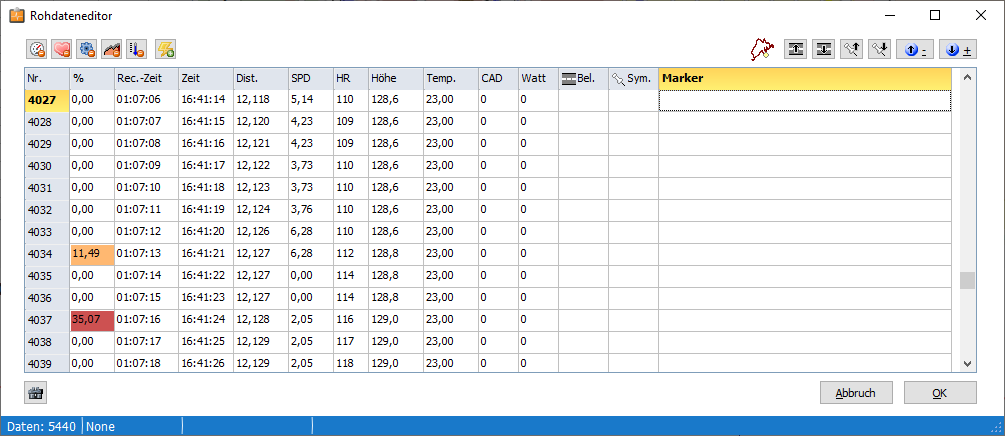

Ich fahre ohne Speed Sensor und mit deaktivierter AutoPause: Manchmal geht die Geschwindigkeit auf 0.0 km/h runter, obwohl ich noch mit 4-5 km/h "fahre", dafür hat man einen Moment später dann 8 km/h drauf. In der Summe stimmt also alles, auch ohne Speed Sensor. Das gilt meiner Erfahrung nach auch für die Höhenmeter.
"Stimmt alles" bei solchen Schwankungen ist auch nur dann korrekt, wenn man es mit der Genauigkeit nicht so penibel sieht.
Ja und nein. Um es mathematisch zu formulieren: eine deutliche Streuung um den wahren Wert ist definitiv gegeben, allerdings ist diese nicht systematisch, d.h. manchmal wird zu hoch und manchmal zu niedrig ermittelt. Bei genügend Stichproben (= Fahrtzeit bzw. Anzahl der Workouts) pendelt sich der ermittelte Mittelwert auf den wahren Wert ein. Jede Fahrt für sich einzeln betrachtet birgt also schon spürbare Ungenauigkeiten, die man als störend empfinden könnte. Aber schon bei >4-Fahrten pro Woche sind z.B. die akkumulierten Höhenmeter fast identisch zu den Tiefenmetern (Abweichung <1%), was für Einzelfahrten eher die Ausnahme ist.
Aber natürlich erhöht der Speed Sensor die Genauigkeit, wenn kürzere Datenerhebungsintervalle (Sekunden, Minuten) betrachtet werden.
Take home message ist aber, dass ich nicht die Erfahrung gemacht habe, dass der Roam systematisch Strecke oder Höhenmeter klaut, nur weil ich ohne Speed Sensor zu langsam war. Bedingung: AutoPause aus.
