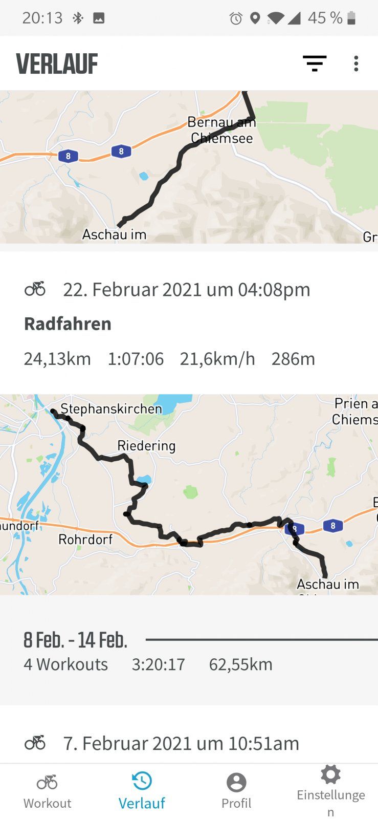

Hab Mal ne Frage zur Wahoo Element App.
Fahre mit einem Element Bolt.
Problem:
die Fahrten werden zwar in der App angezeigt (manche mit Radfahren, manche mit Andere - warum weiß ich auch nicht).
Es werden aber nicht alle Fahrten in der Wochensumme einbezogen.
Montag z.B. (22.2.) bin ich gefahren, die Fahrt taucht auch auf, aber in der Wochen Summe bin ich am Montag gar nicht gefahren.
Weiß jemand woran das liegt/ wie ich das ändern kann?
Noch was:
Die Woche vom 8.-14.2. wird nur kollabiert angezeigt, ohne Einzelfahrten, wie auf dem Bild direkt oberhalb zu sehen ist.
Ab 7.2. rückwärts gibt's dann wieder Einzelfahrten.
Me no understand:confused::ka::spinner:

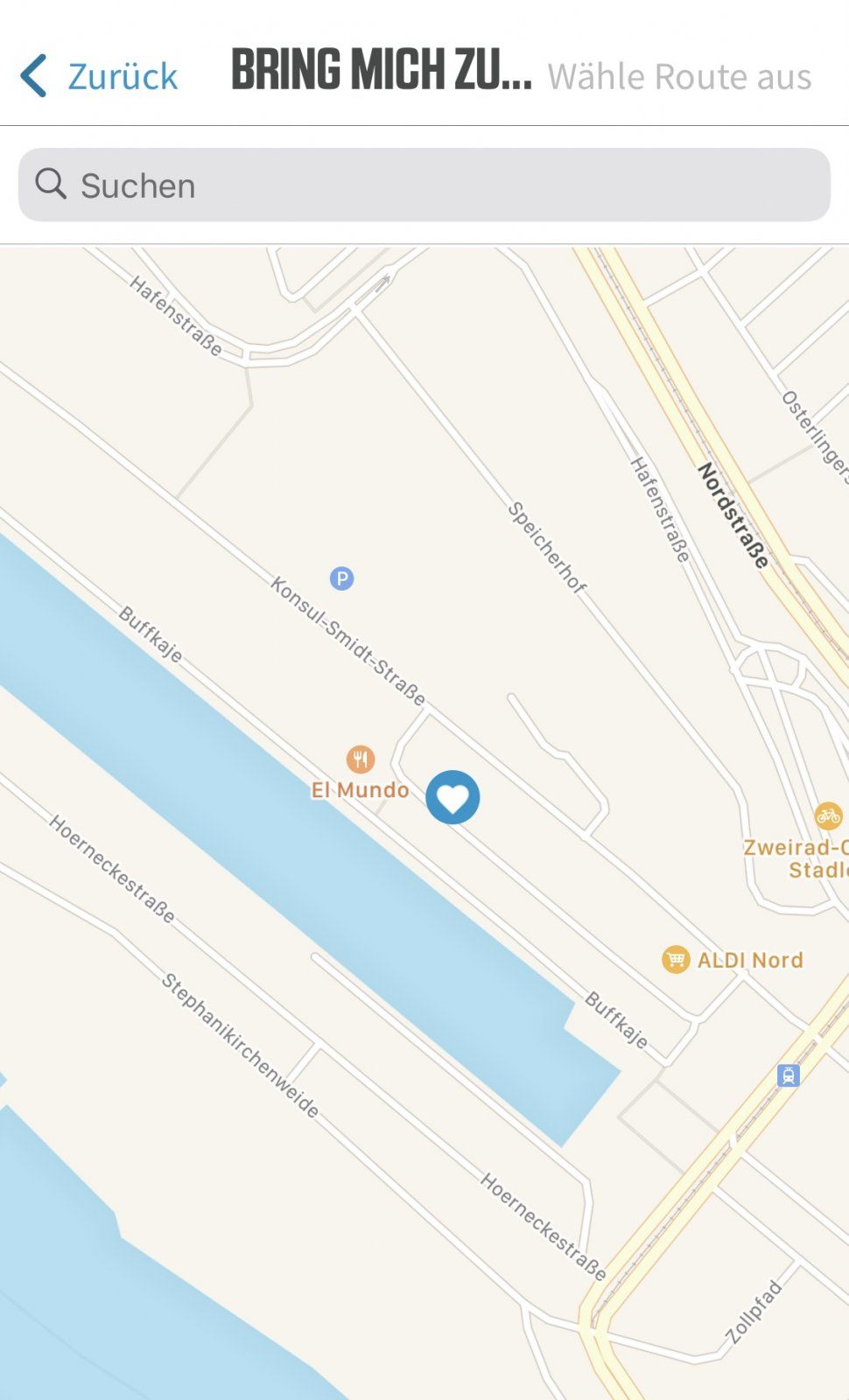

Hallo,
ich besitze seit kurzem den Elemnt Roam. Die Synchronisation von Strava- und Komoot-Routen funktioniert (Edit: per WLAN). Leider werden aber keine gespeicherten Orte für die Funktion "Bring mich zu" von der App auf den Roam übertragen.
Hat da jemand evtl eine Ahnung, wo das Problem liegen könnte? Vielen Dank im Voraus! 🙂

Hast du das folgendermaßen gemacht?
1.) Roam & Handy gekoppelt (ich war dabei auch noch zu Hause, d.h. beide Geräte waren auch im WLAN ... keine Ahnung, ob das eine Rolle spielt)
2.) in Elemnt-App: Tab "Workout" -> "Wähle eine Route" -> blauen "+"-Button unten rechts klicken -> "Bring mich zu ..." auswählen
3.) Zielpunkt auf der Karte markieren -> Herzchen unten rechts markieren
Dann ist bei mir dieser Punkt als "Gespeicherter Ort" im Roam mit aufgeführt. Evtl. kann man ihn noch umbenennen, aber das hab´ ich noch nicht gemacht. Falls das bei dir so nicht geht, bin ich leider auch ratlos.

Danke für den Workaround! Genau so hab ich es gemacht. Leider ohne Erfolg (Habe oben auch ergänzt, dass ich mich im WLAN befinde) bzw. tauchen die gespeicherten Orte weiter nur in der App auf, werden also offenbar nicht mit dem Roam synchronisiert. In der App kann ich auch den Namen der Orte anpassen.
Wenn ich im Roam selbst meine aktuelle Position speichere, taucht dieser Ort unter "Bring mich zu" auf.

Aber das Herzchen ist bei dir in der App blau markiert, oder? Also im Sinne von ausgefüllt.
Alternativ: wenn du die Datenfelder via App auf den Seiten verschiebst, wird das instantan an den Roam weitergegeben?
Ja, die blauen Herzchen sind gesetzt und werden auch in der App so angezeigt, siehe Screenshot anbei von einem gespeicherten Ort in der App. (Bei einem Klick ins Feld „Suchen“ werden auch die anderen gespeicherten Orte angezeigt und lassen sich bearbeiten/umbenennen)
Wenn ich Datenfelder ändere oder verschiebe, sind diese eine Sekunde später synchronisiert und werden auf dem Roam angezeigt.
Beobachtung:Wenn ich am Roam manuell unter "Routen" synchronisiere, zeigt er nach der Verbindung zum Wifi ja nacheinander kurz in der obersten Zeile an, dass Komoot und Strava synchronisiert werden. Wahoo wird dort dann nicht explizit angezeigt. Müsste das angezeigt werden bzw darf ich fragen, ob es bei dir angezeigt wird?
Handy entkoppeln und neu verbinden habe ich ebenfalls schon probiert.
Als letzter Schritt bleibt mir dann vermutlich nur noch der factory reset.

Das blaue Herz auf der Map in der Elemnt-App sieht bei mir genauso aus. Von dieser Seite ist also alles in Ordnung. Beim Sync steht bei mir nur "Sync mit WLAN" und "Sync mit Komoot" (Strava nutze ich nicht). D.h. die Elemnt-App wird nicht explizit genannt.
Mein letzter Tipp vor dem Reset wäre, nachzuprüfen, ob die richtige Karte auf dem Roam geladen ist. Bei Auslieferung waren bei mir zahlreiche, aber dafür nicht-aktuelle/-vollständige Regionen drauf. Hab´ alles gelöscht und mir alle Bundesländer Deutschlands neu runtergeladen.
Rechtemäßig habe ich die Elemnt-App auch arg eingeschränkt (nur Speicher & Standort während Nutzung), d.h. daran kann es auch nicht liegen. Viel Erfolg.
Bei mir sieht die Liste der Karten so aus, siehe Screenshot. Kann man anhand der MB / Größe erkennen, ob das die detaillierten Karten sind?
Auch ein factory reset des Roam und eine Neuinstallation der Companion App auf dem iPhone haben keine Lösung gebracht.
Bei der Einrichtung wird man direkt zu Beginn ja sogar gefragt, ob man eine Adresse für zuhause und die Arbeit eingeben möchte für die Synchronisation. Alle Anweisungen befolgt. Wieder werden Strava- und Komoot-Routen synchronisiert, aber unter "Bring mich zu" erscheint nichts.

Die Karten haben bei mir nahezu identische Größen, allerdings mit dem tag "aktuell" ... Ich bin übrigens auf Android unterwegs, vielleicht ist das ja tatsächlich ein exklusiver Bug in der Apple-Version.

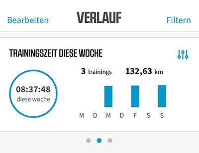

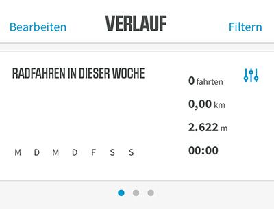

Unter iOS werden bei mir unter "Trainingszeit diese Woche" alle Daten zu den Radfahrten der entsprechenden Woche richtig angezeigt.
Dafür fehlen unter "Radfahren in dieser Woche" sämtliche Werte bis auf die gefahrenen Höhenmeter.
Da die Workouts selbst immer korrekt hochgeladen werden und die Gesamtsumme der Fahrten inklusive zurückgelegter Strecke stimmt, ist das oben beschriebene Problem eher kosmetischer Natur. Nichtsdestotrotz werde ich das Phänomen mal dem Wahoo-Support schildern, vielleicht gibts mit einem der nächsten App-Updates eine Fehlerbehebung.
