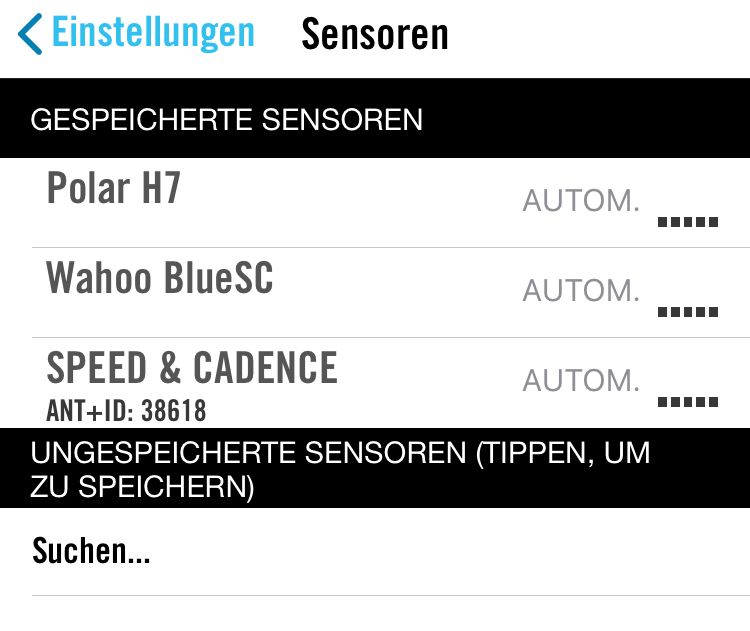

Hier! Ich Benutze den H7 Brustgurt mit dem Bolt und hatte noch keine Probleme...
