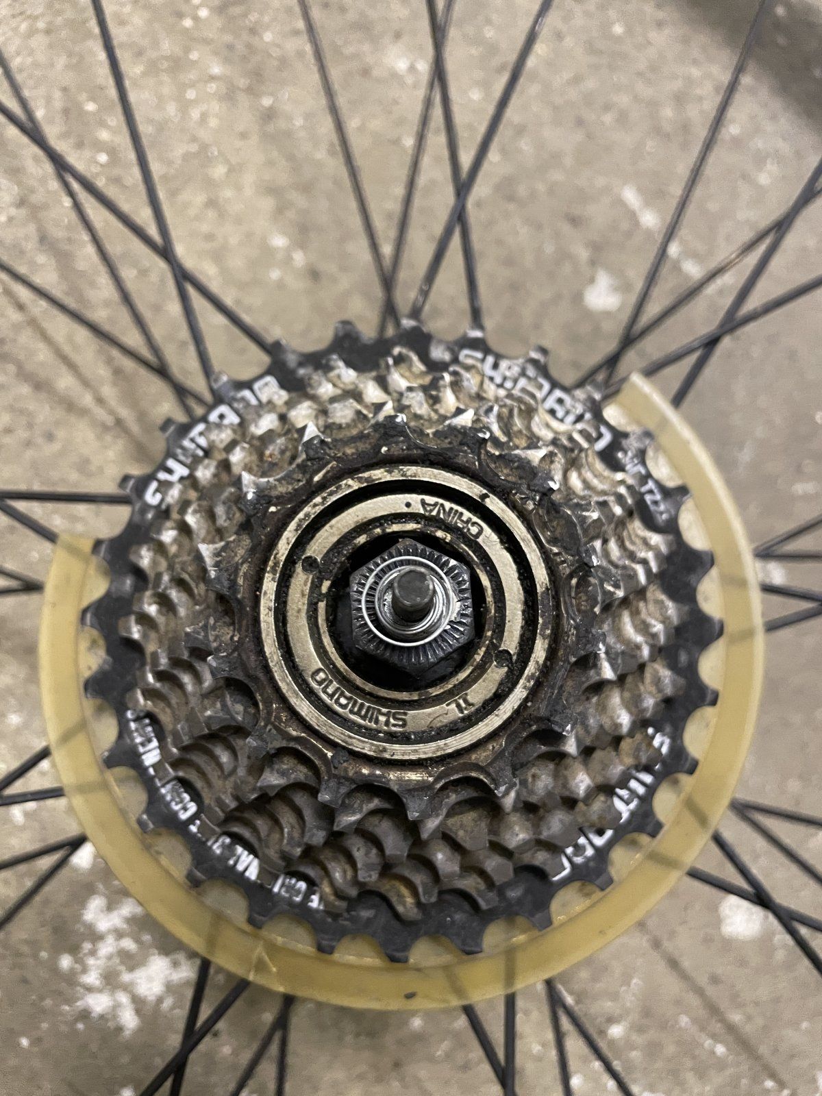

ich habe eine Kickr Core zuhause und mir gerade ein gebrauchtes Rad dafür gekauft welches ich gerne als Alternative nutzen mag. Das hat eine 7fach Shimano MF-TZ21 Kassette. Da frage ich mich,
1. bekomme ich das mit dem Kickr verbaut? (Zitat wahoo Website "Kompatibel mit 8-, 9-, 10-, 11- und 12-fach Kassetten."
Meine Hypothese: ich brauche noch einen 4,5mm Spacer wie diesen hier https://www.bike24.de/p179786.html. Korrekt?
2. oder ist es sinnvoller, eine 8-fach Kassette draufbauen? Habt ihr da einen Empfehlung (Kurbel ist 7fach, aber da passt ja 8fach eh, korrekt)?

Link wenn mans eng nimmt ist das keine Kassette sondern ein Free-Wheel (keine Ahnung wie der richtige deutsche Begriff ist)
Das kannst du nicht auf einen Smarttrainer bauen. D.h. du brauchst auf jeden Fall ne neue Kassette.
Die Kurbel kommt auch mit 8-Fach klar aber dann brauchst du wahrscheinlich wieder ne neue Schaltung
Das ist keine Kassette, ist ein Schraubkranz. Passt schonmal gar nicht auf den Kickr.
Du brauchst ne Kassette für den Kickr. Bei ner 8-Fach Kassette auch noch mindestens einen neuen Schalthebel und/oder ein neues Schaltwerk.
Der Kickr hat nen Shimano Road 11-Fach Freilauf. Der ist 1,85mm breiter als ein normaler MTB/ Road 8-9 Freilauf. Ein passender Spacer mit 1,85mm müsste beim Kickr dabei sein.
Die 7-Fach Kassette ist nochmal 3mm schmaler als der "MTB"-Freilauf. Also brauchst du eine 7-Fach Kassette, kein Zahnkranz!, und diesen Spacer:
https://www.bike-discount.de/de/shimano-distanzring-pu-3mm-fuer-7-fach-kassetten
Um die 7-Fach Kassette montieren musst du dann beide Spacer, 1,85mm und 3mm, kombinieren.
