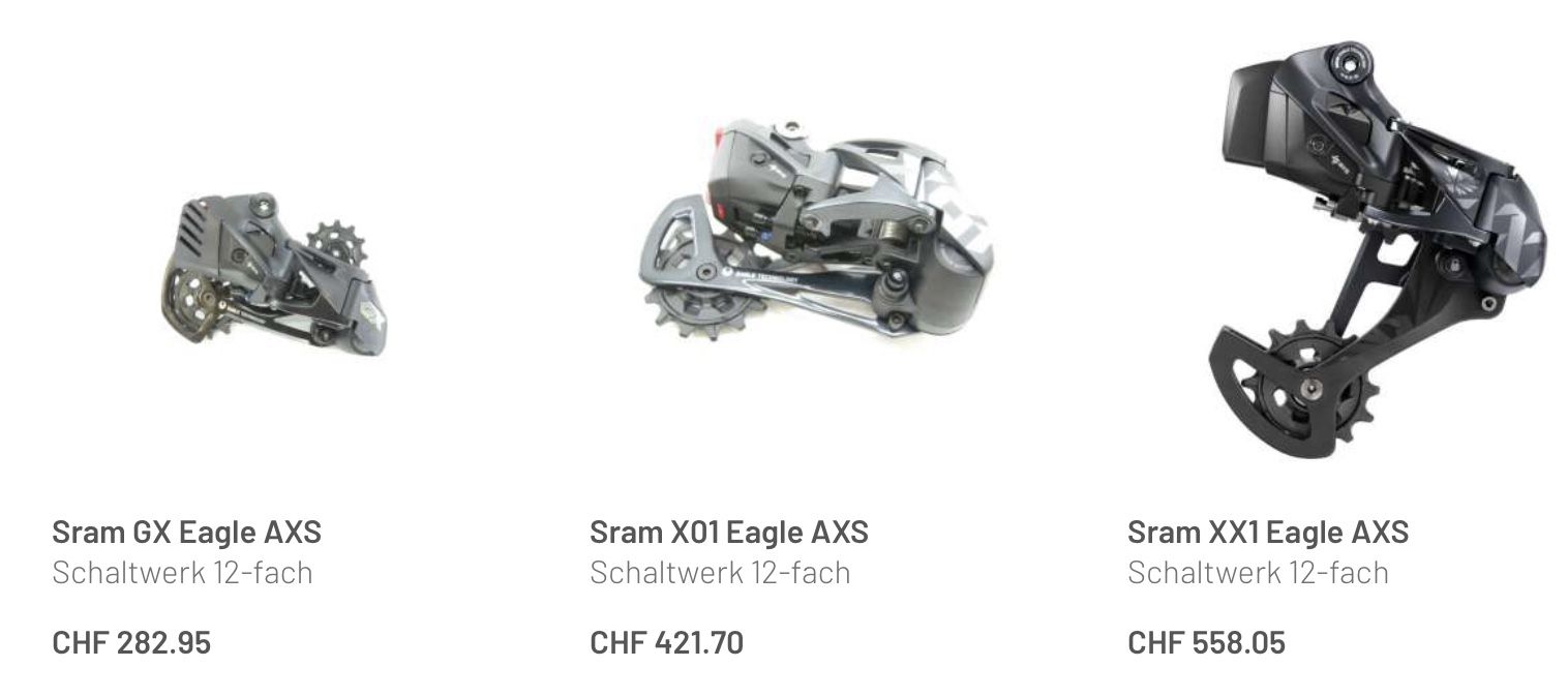

Oh wow, super nett all die Antworten - danke!!! Mal gucken ob och mich tatsächlich selber heranwage - zuerst muss aber mal klar sein was gemacht werden muss... Bei den Bremsen sind gemäss Mech nur die Hebel hinüber, aber nach 3.5 Jahren mit 200-300 Tiefenkilometern mit teils ordentlich Gewicht und enormer Überhitzung schadet es wohl kaum gleich die gesamten Bremsen zu ersetzen und nicht nur die Hebel
Hier mal das Ziel:
  • Funktionierende hydraulische Bremsen vorne und hinten
  • MTB-Übersetzung, wenn möglich über die Bremshebel ansteuerbar, und wenn möglich nicht elektrisch. Wichtig ist mir die grosse Spreizung (min. 500%) und die kleinen Gänge (aktuell 32/50). Grosse Gangsprünge sind mir egal, daher reicht mir 1x eigentlich.
Bis vor einer halben Stunde hätte ich das aktuelle System wieder verbaut, d.h. Sram Rival 1, mit Umbau auf 12x mit dem Ratio-Kit und 10-50 Kassette. Das hat bei mir meistens gut gebremst und ausreichend sauber geschaltet (ultrasauber war es aber nicht).
Jetzt habe ich aber gerade gesehen, dass Rival AXS deutlich billiger ist, und bereits 12x und standardmässig kompatibel mit MTB-Kassetten: Rival AXS für 164.- (wieso der gleiche Preis für vorne / hinten?) und Rival normal für 214.- vorne / 273.- hinten.
Spricht ausser meiner Aversion gegen Elektronik irgendwas gegen AXS? Kann man im Notfall die Gänge auch von Hand am Umwerfer schalten? Meistens schalte ich bei meinen Touren eh nur 2x: morgens kleiner Gang für den Aufstieg, nachmittags grosser Gang für die Abfahrt 😅
Und sehe ich das richtig: wenn ich die richtige Länge bestelle entfällt der ganze Stress mit ablängen, entlüften, usw.?

Ich bin auch "Purist" und fahre dennoch auch AXS. Auf dem MTB ist es für mich persönlich ein "nice to have" auf dem Gravel Bike sind die Vorteile für mich deutlicher (längerer Schaltweg der Hebel wird durch einen "Klick" ersetzt). Es funktioniert bei mir super zuverlässig und die Batterie / Akku hält ewig. Einschränkend ist für Deinen Einstzbereich zu beachten, dass die Akkus sehr stark nachlassen bei Temperaturen unter 0 Grad. Bei Akkus am Licht ist es geschätzt fast 50% kürzere Laufzeit. Ob das tatsächlich auf bei der Schaltung ein Problem wird, ich bezweifle es (zudem sind die Akkus leicht und klein und man kann gut einen Ersatz mitnehmen).
Auch ein neues Schaltauge kann „krumm“ sein und sollte nach der Montage kontrolliert bzw. ausgerichtet werden.
Deine Erfahrungen mit AXS kann ich genau so bestätigen.
