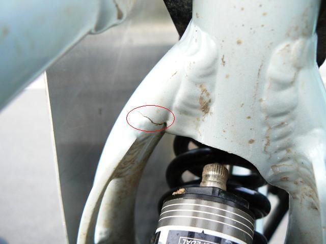

Die Aussage das die Whiplashrahmen Risse an Schweißnähten bekommen ist berechtigt. Vor ca. 3 Monaten war hier im Fusion - Forum ein sehr gutes Schadensbild zu diesem Thema zu sehen.
Risse treten bei den alten Whiplashrahmen bei Dämpferdurchschlag auf. Sie befinden sich zwischen oberen Dämpferanlenkung und dem Stützblech dahinter, an der Schweißnaht, welches die beiden Elemente nun verbindet.
wo reissen den Rahmen, wasn das fürne aussage???
das ist keine aus der luft gegriffene aussage, sondern vielmehr tatsache. habe zwei bekannte, denen gerade mal wieder der wiplash gerissen ist. wie immer haarrisse an der schweißnaht jochbein - verstärkungsbleche. bei einem der bekannten wurde beim vorhergehenden rahmen mit dem gleichen defekt, versucht das ganze auf spannungsrisse im pulverlack zu schieben. ein dritter kollege hat weil er die schnauze voll hatte einen aufpreis für ein wiplash extrem bezahlt in der hoffnung, das wenigstens dies hält.

die brechen nicht wirklich, vielmehr handelt es sich um kleine spannungsrisse direkt an der schweißnaht. und viele merken es gar nicht weil sie nicht genau nachschauen. waren letztens im park und hatten einen mit nem wipi getroffen. kamen ins gespräch und unterhielten uns über die verarbeitung, federungssystem etc. er war stolz das sein rahmen keine problem hätte. dann mal genau untersuscht und ihm viel der kiefer nach unten. spannungsriß an der schweißnaht. also leute untersucht eure rahmen an den schweißnähten sehr genau.
Habe entsprechende Bilder aus dem Forum herausgekruschtelt. Da könnt ihr mal diese Haarrisse anschauen. Dank an Korteccia der diese Bilder im am 28. April 08 hier im Fusion Forum veröffentlicht hat.

ungewöhnliche Stelle, ich würde mir desswegen nicht in die hose machen. erst wenns knarzt. Kann auch sein, dass wirklich nur der lack weg ist, dazu müsste man entlacken.

Also die Risse auf den Bildern sehen wirklich nicht gut aus.
Echt übel. Das schafft man doch nicht mit normalen Freeriden.
Ich denke, dass passiert bei Dämpfer-ohne-Druck-fahren oder mit 100Kilo ne 400er Feder ständig bis auf Briefmarke quetschen.

Aber ich staune echt, denn diese Bruchstelle deutet für mich auf eine Belastung des sitzdoms (Im Sattel Berg ab fahren, ist oft im Park zu sehen)
bei einer belastung von oben bricht ein rahmen aber nicht so. an der Stelle
kann es einfach nur durch einen Durchschlag einreissen, da der Rahmen dann dort einer Zugbelastung ausgesetzt ist.
Was ich oft feststelle, dass die leute oft ohne technik und vor allem mit dem falschem Set Up durch die gegend heizen. Plumpe Landungen, Durchschläge usw. belasten den Rahmen massiv. Und hier ist Fusion eben Leichtbau.

Bei einem Durchschlag wird die Wippenaufnahme nach vorne-oben "gerissen" d.h. fast senkrechte Biegebelastung aufs Sattelrohr. Bei beiden Whiplashs die ich bisher hatte war das Sattelrohr einige mm verbogen und der Sattel ging nimmer ganz rein. Risse gabs bisher nur im Lack. Bin aber in allen Garantiefällen bisher kompetent und schnell beraten worden bzw. habe Ersatz bekommen.

Mist - hab jetzt bei meinem 2007er Whip nachgeschaut und siehe da: Hat an genau der Stelle, bisher nur links, genau so einen Riss wie auf den geposteten Bildern. Bin recht wenig gefahren, meist Touren, und einmal Bikepark. Echt ärgerlich - morgen gleich mal zum Händler. :mad:
Ich hab auch noch ein 2004er Whip - da ist nach drei Jahren nix zu sehen. Ist noch etwas anders konstruiert. Mal gleiche Fahrweise meinerseits vorausgesetzt, könnt das auf ein Konstruktionsproblem beim 2007er hindeuten. So viel fetter bin ich auch nicht geworden. ;)
