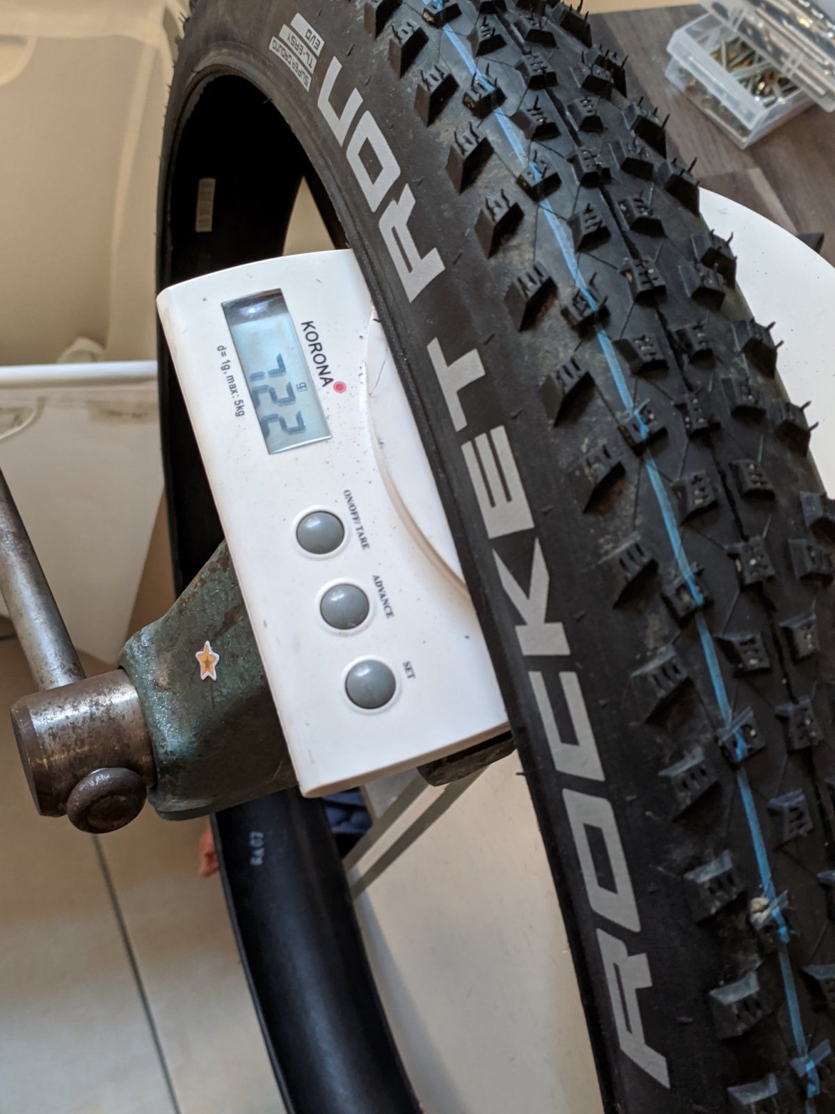

was haben die denn für leichte XC Reifen noch im Portfolio? :rolleyes:
ein Rocket Ron Super Ground Speedgrip Addix blue Snakeskin
wer von den Nasen denkt sich so bekloppte Namen aus?
fast 10% Mehrgewicht auf den Rippen
