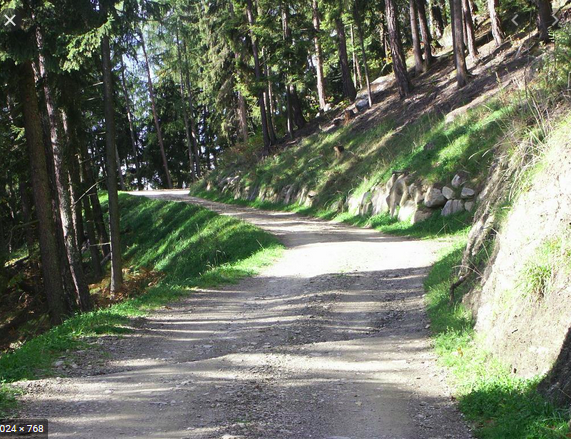

Was/wo fährst du mit 2 bar und gelockten Federelementen?
Warum Augen verdrehen? Untenstehend potentielle Einsatzbereiche. ;)
Uphill hier:
oder hier:
oder hier:
Uphill hier:
oder hier:
oder hier:
Deine Bilder haben aber nicht viel mit dem Post unten zu tun, deswegen meine Frage:

Ich sehe da keine Unebenheiten? Graveln würde auch funktioniern. :)
Naja genau das ist ja das Problem: laut Aussage des Schwalbe Laborleiters hätten die dicken Reifen noch den Vorteil, dass sie aufgrund der Dämpfung ermüdungsfreier wären. Das gilt aber nur bergab oder wenn man tatsächlich in der Ebene/Uphill unebenes Gelände hat.
Für glattgeleckte Fortweg-Uphills ist diese Aussage quatsch. Dort holt man sich den Vorteil über 2bar im Reifen und gelockte Federelemente. Da ist die Dämpfung vollkommen egal ;)
Nachteil hierbei: entweder muss man oben wieder Luft ablassen oder man verschenkt Grip.
Aber für die Alpen ist Option 1 vermutlich nach wie vor ungeschlagen. Die 30 Sekunden, die es kostet die Luft oben raus zu lassen, spart man sich mit 2bar vermutlich leicht ein.

Aja, "MTB-entsprechendes-Gelände"... na dann erklär mir doch einmal, wie du in den Alpen zu den Trails kommst, wenn nicht über Forstautobahnen? Also ich schaffe es leider nicht S2 und höher bergauf zu fahren, sorry :ka:
Ob wir aneinander vorbei reden, keine Ahnung. Du hattest doch Reiners Aussage zitiert mit der Frage, wo man 2bar und gelockte Federelemente braucht? Dafür hast du Beispiele in Form von Bildern bekommen. Wenn das bei dir vor der Haustüre anders aussieht, kann ich ja auch nix dafür? Aber in den Bergen ist das durchaus die Regel, dass man sowas rauf kurbelt, bevor man Trails runterfährt, auf denen sich auch 160+mm nicht langweilen.

Mag sein, dass die woanders gröber sind als hier in Tirol, aber ich kenne die überwiegend nur so wie auf den Bildern ;)
Daher wäre ich da bei @525Rainer und ebenfalls der Meinung, dass man auf solchen Wegen mit 2bar schneller/ermüdungsfreier ist.
