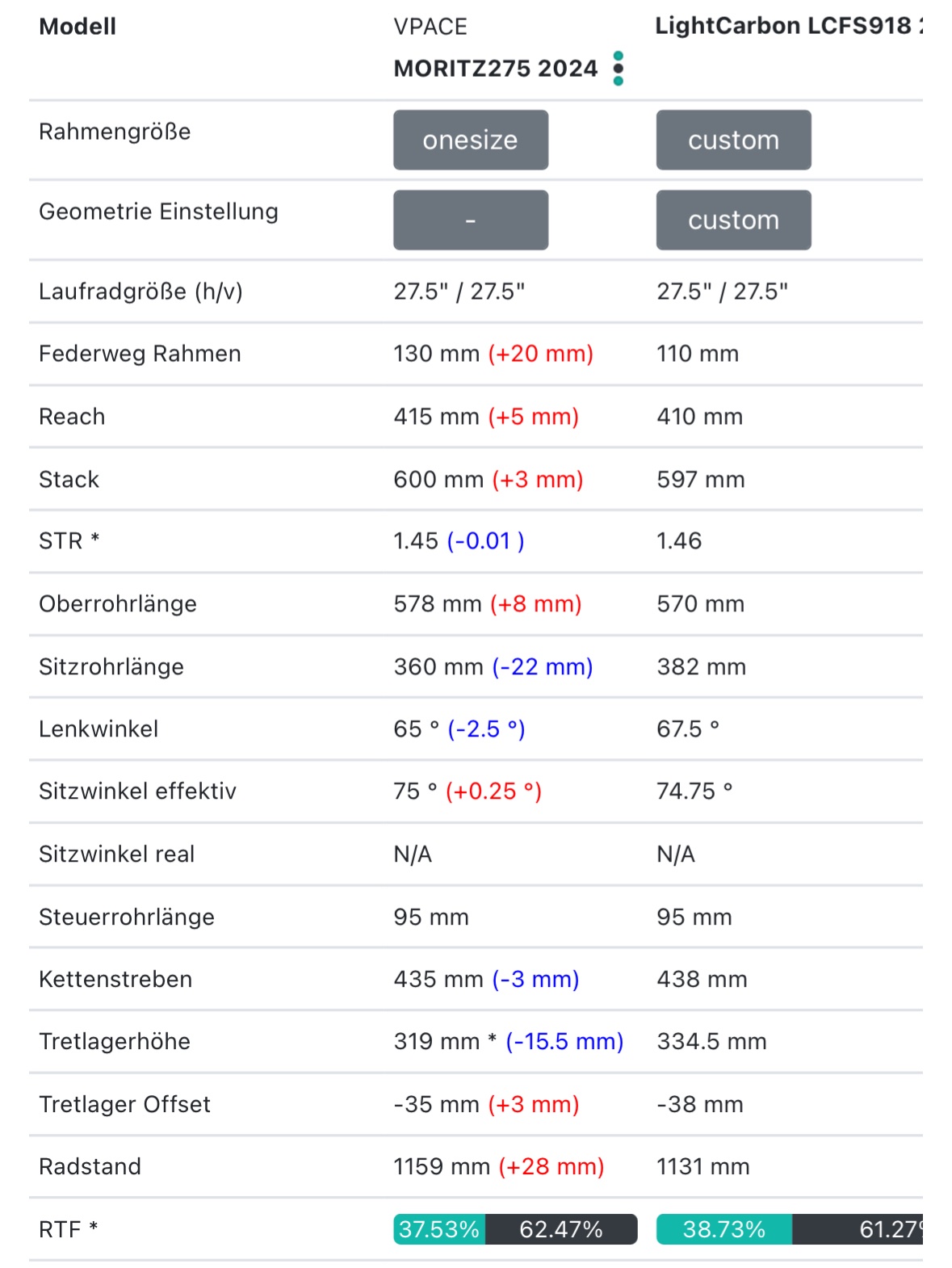

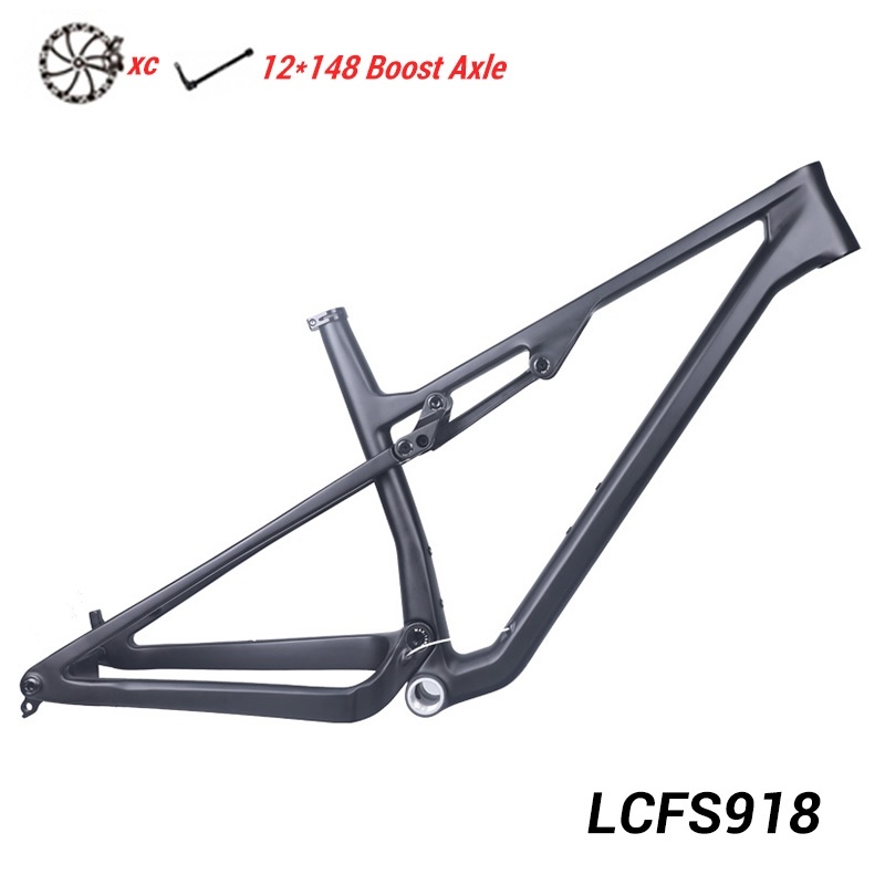

Hab jetzt einige Zeit mit Recherche und Rechnerei verbracht, und bin bisher zu folgendem Ergebnis gekommen:
Lightcarbon LCFS918, Größe S, aufgebaut mit 27,5 Laufrädern.

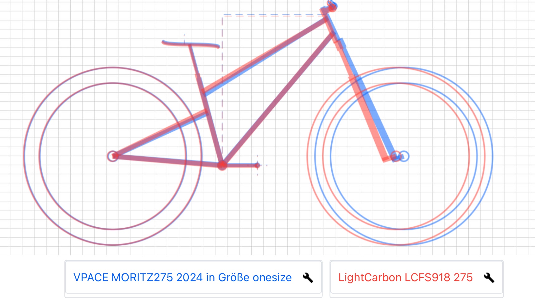

Würde dann so aussehen im Vgl zum Moritz 275:
Lenkwinkel von 67,5 finde ich gar nicht so verkehrt für den Einsatzzweck, im Vgl zu den 65 von Moritz.
Wenn er dann wächst kann man das Ganze noch mit 29er Laufrädern und Vorbauspielereien etwas strecken.
Was denkt ihr?
Anhang anzeigen 2235114Anhang anzeigen 2235115
Was denkt ihr?

Ich finde die Geo mit dem steilen Lenkwinkel
67,5 zählt jetzt schon zu steil?
Das Matz hat 69, das Matti 67.
Auch die Carbondas 909/936 haben 67.
Ich finde das ganz ok.
Was kann das besser als das Moritz?
Wahrscheinlich nichts, außer (für mich) günstiger und verfügbarer zu sein.
Der Rahmen kostet 685€ inkl Steuer und Versand.
Ich benötige zusätzlich Dämpfer, LRS und Gabel (alles gebraucht), den Rest könnte ich von Mworx bzw. aus dem Regal nehmen.
