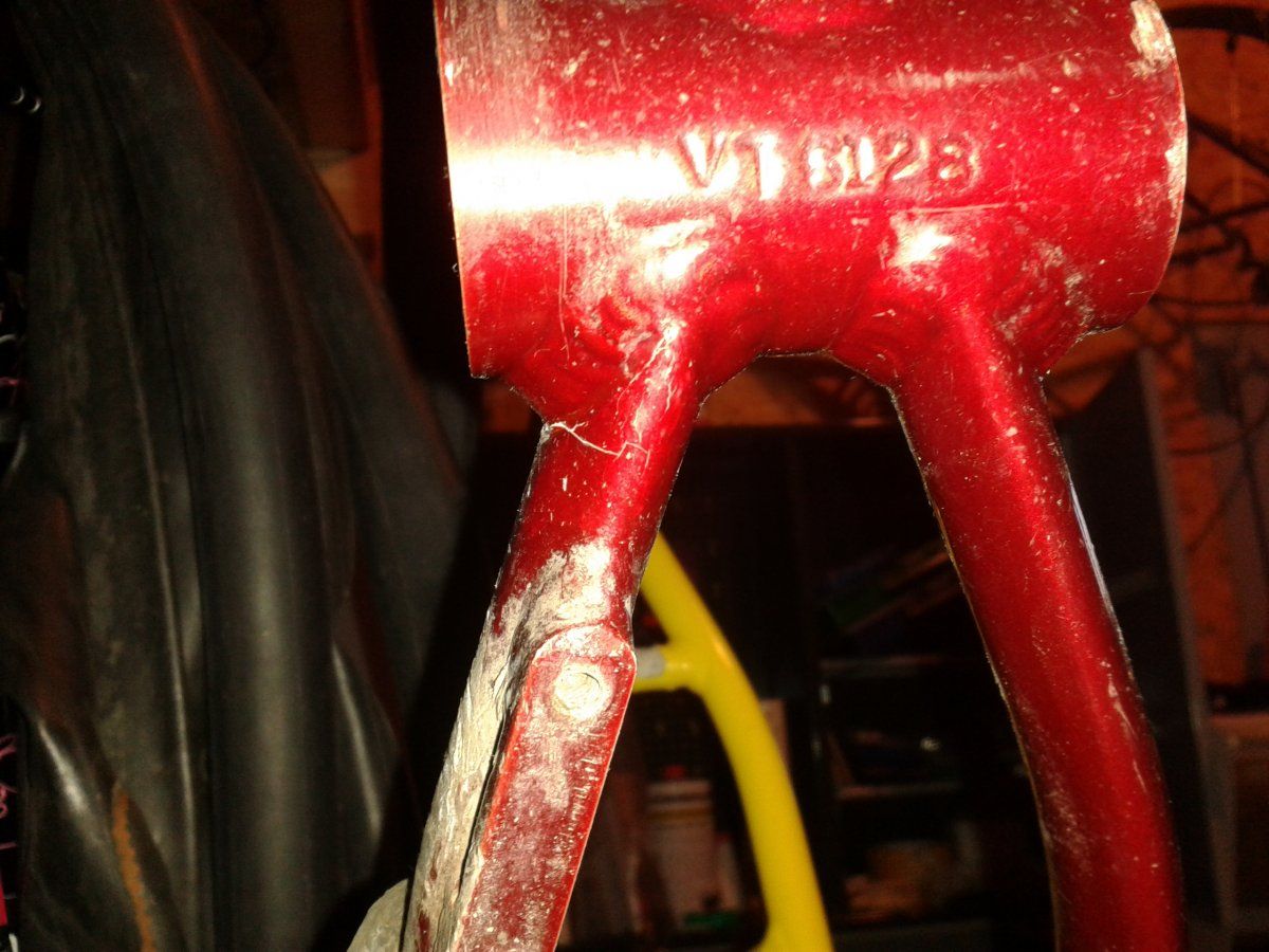

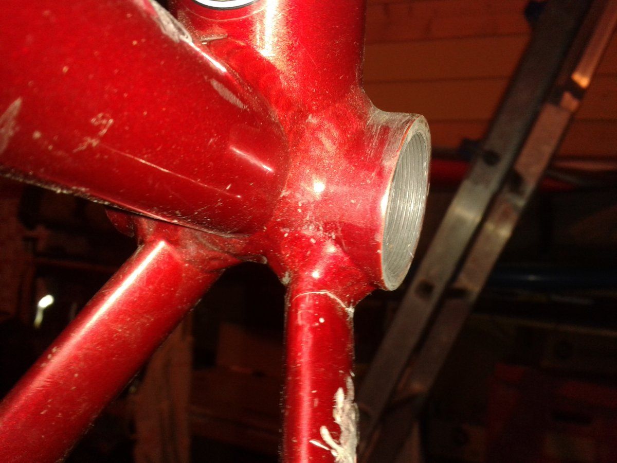

Hallo,
ich habe selber eine "RM Vertex t.o." Rahmen mit entsprechender Patina aus dem Jahre 1996 der mir bis 2010 (14 JAHRE!!!) sehr gute Dienste leistete bis ich einen Riss an der rechten Kettenstrebe feststellte. Seitdem dient er nur noch der Dekoration - eigentlich zu Schade. Eine Reparatur ist mir noch zu teuer - schweißen, Wärmebehandlung etc inkl. Scheibenbremsaufnahme (wenn schon dennschon) ca. 400EUR.
Wirklich schöner und gelungener Neuaufbau!
Viel Spaß damit Axel.
