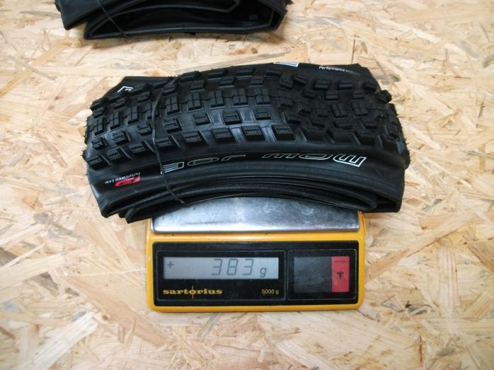

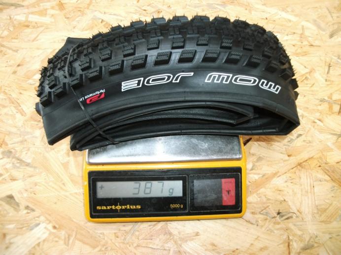

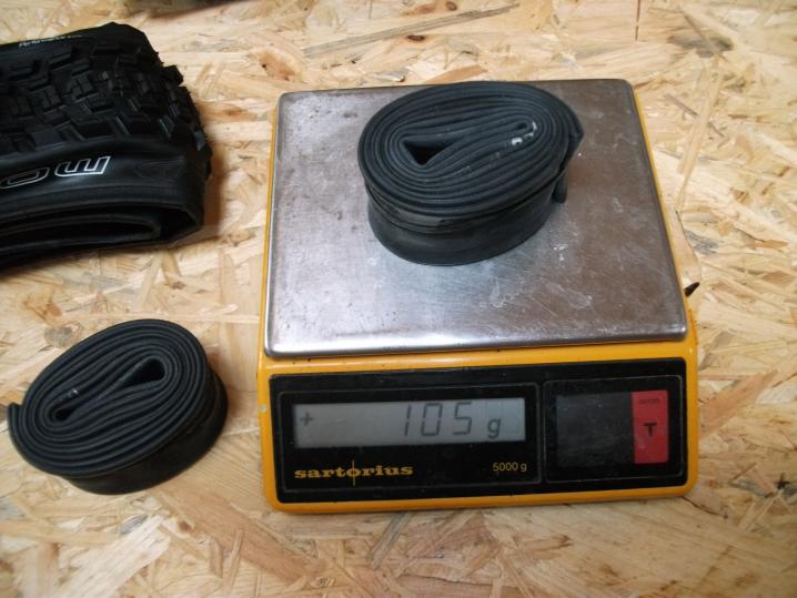

Angefangen wird heute erstmal mit den Reifen, Schwalbe Moe Jow, und den passenden Schläuchen, ebenfalls Schwalbe SV7C.
Die reifen wiegen jeweils 387g und 383g und die Schläuche jeweils 105g und 105g.
Damit liegt bereits alles über den Herstellerangaben. die Reifen sollen 380g und die Schläuche 95g wiegen.
10% Übergewicht beim Schlauch finde ich schon recht heftig!;)
Dazu natürlich auch die Foto´s.

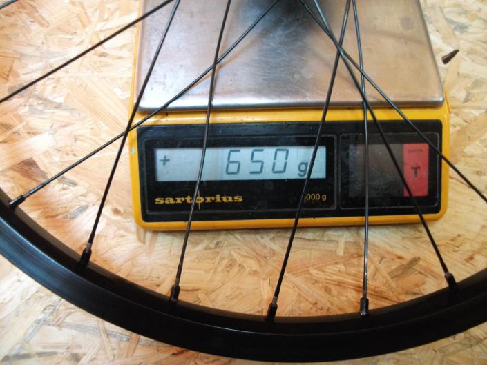

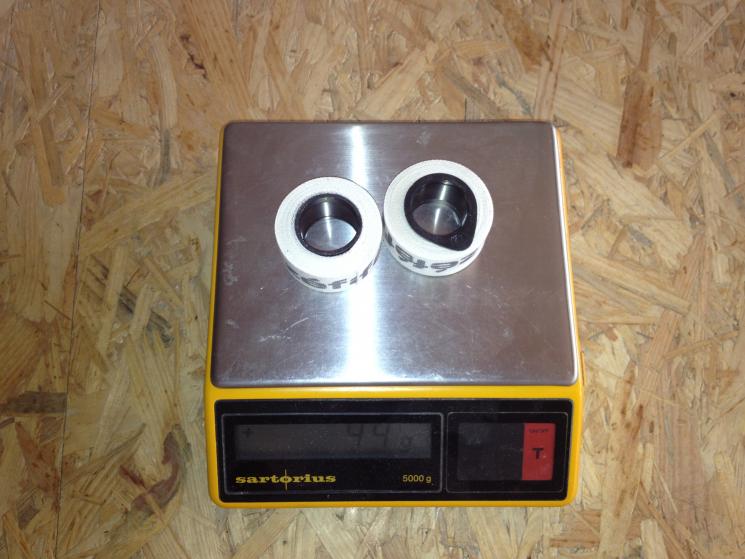

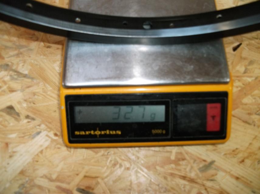

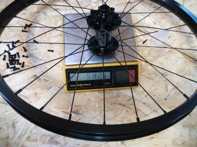

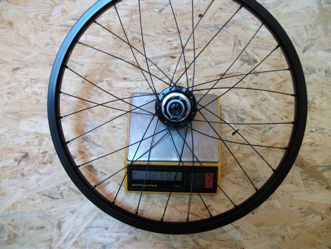

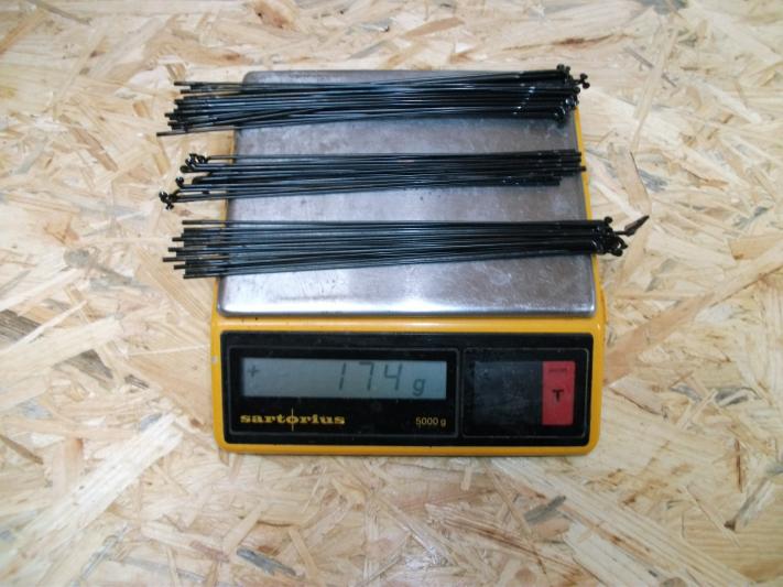

So weiter geht es mit den Laufradsatz.
Folgende Teile wurden gewählt:
-Nabe vorn: Tune King 28°
-Nabe hinten: Tune Kong 28°

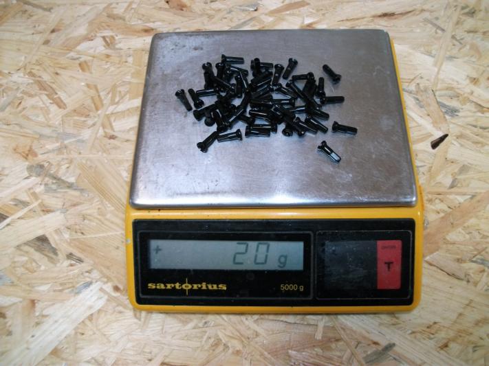

-Speichen: Sapim Laser 2.0-1.8-2.0
-Nippel: Sapim Alu 14mm
-Felgen: Schürrmann Kastenfelgen mit 28°, diese wurden dann noch schwarz eloxiert
-Felgenband: Zefal Textil
Von der King Nabe ist mir ausversehen das Foto abhanden gekommen, darum gibt es die nicht auf der Waage!:(

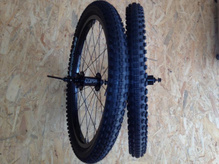

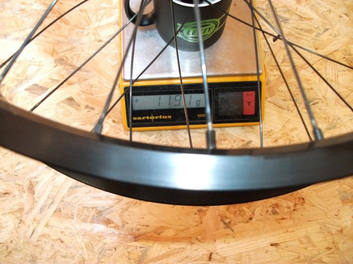

.... der LRS ist fertig und auch die Reifen sind montiert.
Schnellspanner sind normale 0815 Titan/Aluminium aus Fernost.
Anbei die Fotos!;)

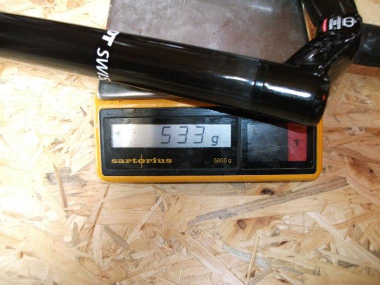

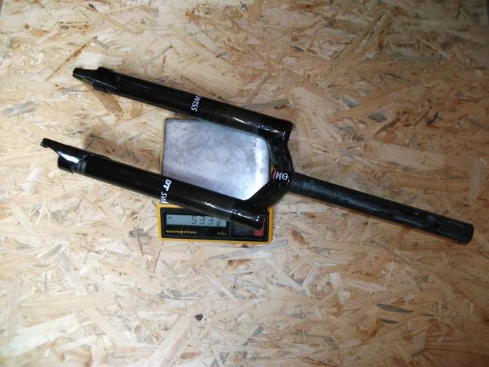

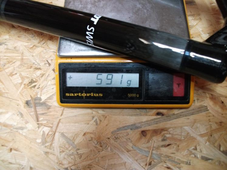

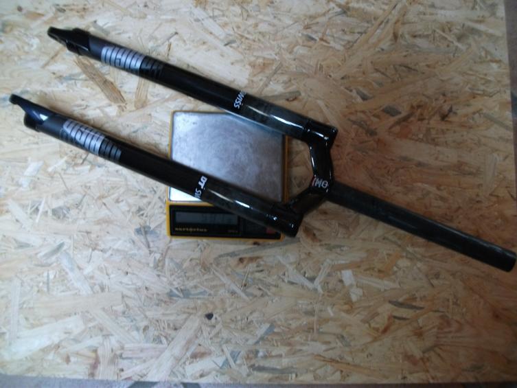

So, heute kommt die Gabel an die Reihe.
Als Basis dient eine DT SWISS XRR Rigid Carbon-Gabel für 26" mit einer Einbauhöhe von 445mm.
Für mein Vorhaben muss die allerdings auf eine Einbauhöhe von 325mm reduziert werden.
Hier erstmal die original, später dann mehr.
So, die Gabel ist jetzt fertig und auf 325mm Einbaulänge gekürzt.
Sie ist aber noch mir ungekürzten Steuerrohr, diese wird die Tage dann gekürzt.

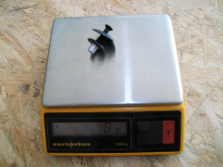

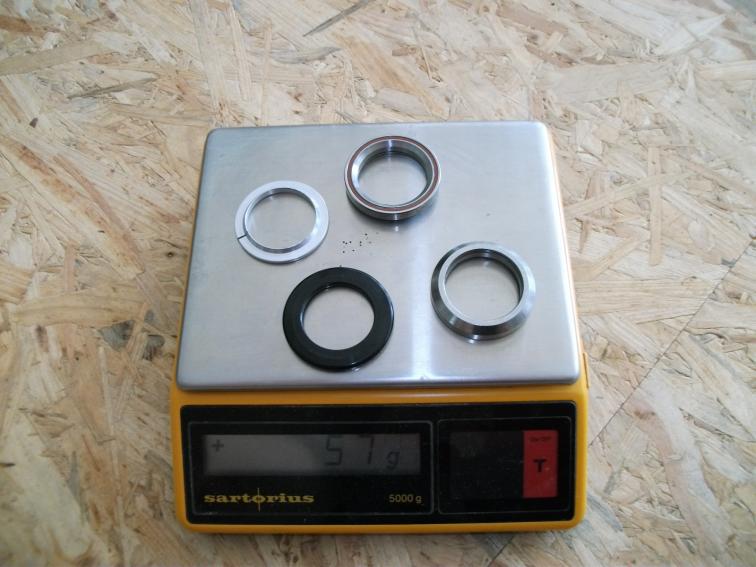

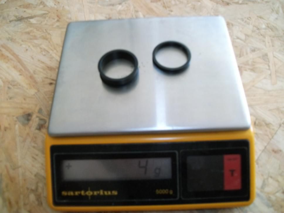

Heute geht es mir den Steuersatz, den Spacern und der AHEAD-Cap inkl "Kralle" weiter.
Der Steuersatz besteht aus integrierten Lagern von Cane Creek, nen unteren Alu-Konus von Tune und der oberen Abdeckplatte die ebenfalls von Tune kommt.
Die Spacer sind aus eigener Herstellung, 1x 10mm und 1x 5mm.
Die AHEAD-Cap und die "Kralle" sind ebenfalls aus eigener Herstellung. Die Kralle wird eingeklebt. Das ganze hält dann eine Senkkopfschraube M6x30mm aus dem Hause Jäger-Motorsport auf Spannung.
Im Bereich Alu- und Titanschrauben schwöre ich nur auf die Jäger Qualität, was anderes kommt mir da nicht ins Haus.
Hier noch die Fotos.

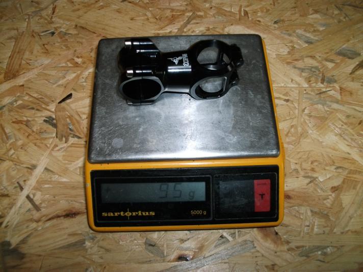

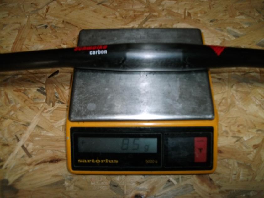

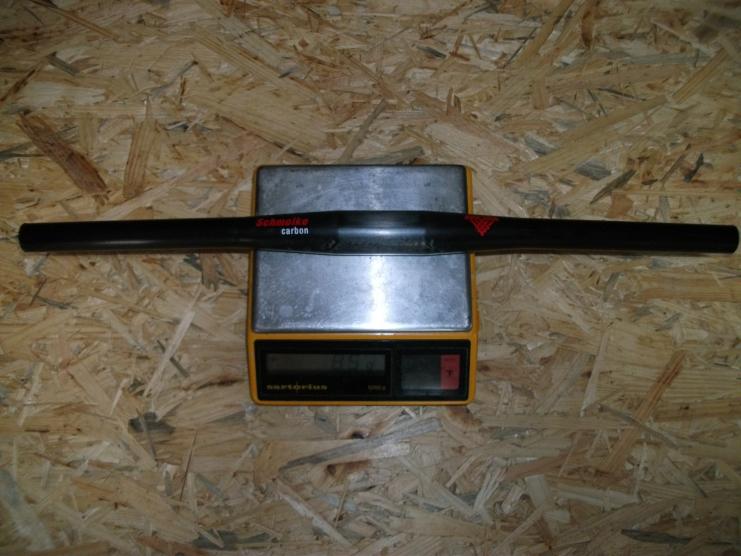

Wieder mal ein paar Teile.
Es geht mit dem Vorbau weiter, es ist ein Tune 4.0 mit einer Länge von 60mm und einem Winkel von +/-8°, dieser wird dann positiv montiert.
Die Lenkmanöver werden von einem Schmolke Carbon TLO Lenker mit einer Breite von 530mm unterstützt.
Dieser ist leider etwas schwerer und zwar aus folgenden Punkten:
- Oversize, was mit rund 10g zu Buche schlägt
- UD-Design, was auch knappe 10g mit sich bringt
- Lenkerenden sind verstärkt, weil die Kids das Rad ja auch mal auf die Seite legen, anstatt es vernünftig hinzustellen, dieses sind dann auch noch einmal gute 5g.

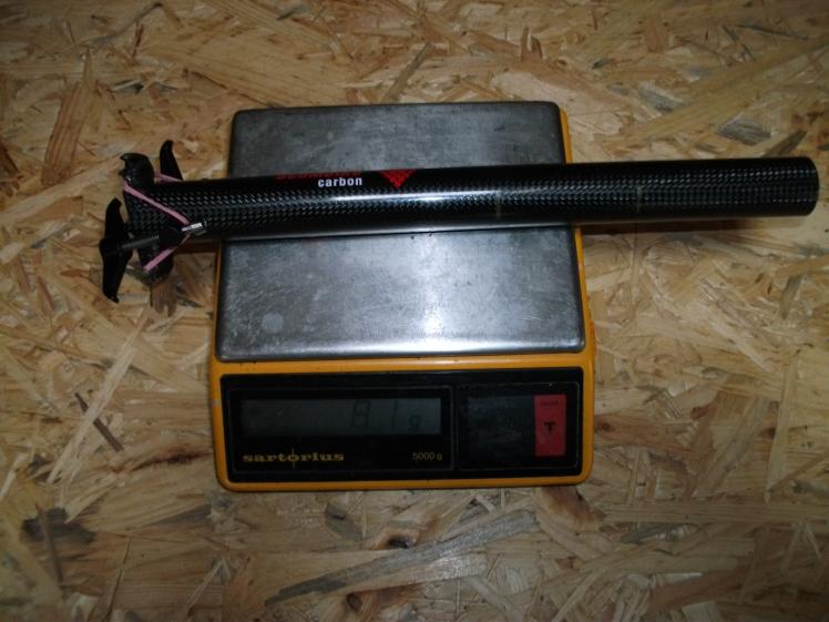

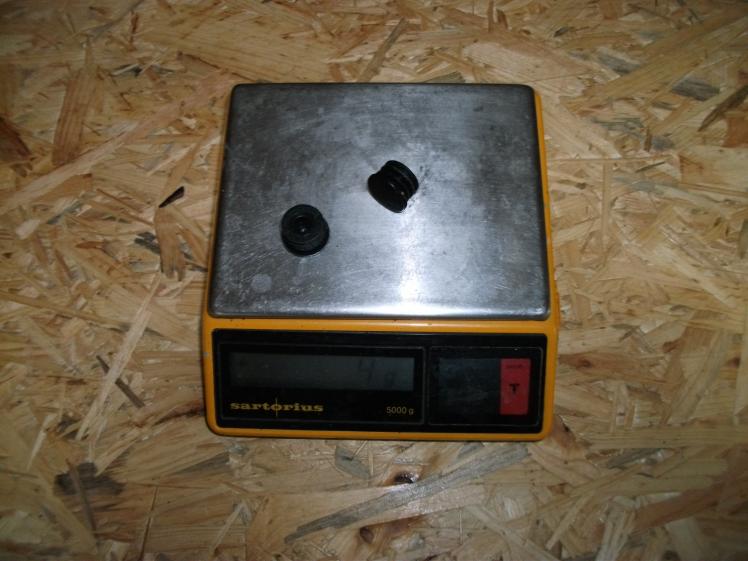

Zum Schluss kommt noch der Thronhalter, die Sattelstütze kommt ebenfalls aus dem Hause Schmolke Carbon, selbstredend auch eine TLO.
Abmaße sind 27.2x300mm.
Hier habe ich auf das 1K-Design zurückgegriffen, weil sie mit den Sattel harmonieren soll.
Sie wiegt leider auch n bisschen mehr, dieses aus dem Grund, weil die Stütze einen Verstellbereich von über 60mm hat, in diesem Bereich muss sie stark verstärkt sein.
Der Verstellbereich wurde so groß gewählt, weil man ja nicht mehrere Stützen pro Jahr kaufen möchte.
Zum Schluss noch die Lenkerstopfen, sind normale 0815 aus Plastik.
Anbei noch die Bilder.
