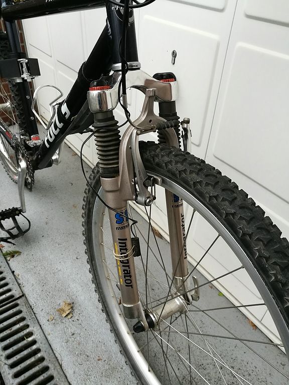

in der gabel dürfte nichts drin sein, was man warten kann. bei baujahr 98 sind noch v-brakes verbaut, du brauchst also cantisockel. der schaft ist durchgehend 1 1/8", die ausfallenden sind für klassische 9mm-schnellspanner und der federweg dürfte maximal 80mm betragen.
da findet man heute durchaus noch einsteigergabeln wie die rock shox dart. funktionell holt man damit nicht viel raus. internetpreis und selbsteinbau ist preislich vielleicht noch ok, wobei du da schon unterstützung von jemandem haben solltest der das schon mal gemacht hat. fachhändlerpreis plus montage wäre mir für ein so altes rad zu viel.

Warum willst du eine neue Gabel? Was bringt die beste Gabel wenn der Rest vom Rad da nicht mitkann? Zumal die bauhöhe heutiger Gabeln deutlich höher ist und sich die Geometrie merklich ändert wenn man sowas einbaut

Stell am besten mal ein Foto ein, damit man weiß, über welches Rad mit welchen Teilen wir genau sprechen.
Und feder die Gabel mal durch - kommt sie sauber raus? Hat sie noch den ursprünglichen Federweg, oder ist sie abgesackt?

Federgabel Integrator von RST (?) oder Fastr, auf jeden Fall mit Hydrulic Coil Spring MCU (?).
MCU ist doch der Polymer-Schrott. Wenn da tatsächlich Spiralfeder und hydraulische Dämpfung drin ist, müsste doch das Polymer-zeug überflüssig sein...
Aber irgendwie witzig, daß damals auch schon Plastikmüll als Nonplusultra den Leuten angedreht wurde. Some things never change. ;)
Neue Gabeln gibt's (in brauchbarer Qualität) nur noch mit 100mm, in das Bike passen aber nur 60mm Federweg rein.
man könnte eine alte reba auf 60mm runter traveln. aber alte dual air reba + 1 1/8" schaft + cantisockel... findet man auch nicht mehr an jeder ecke. und ja, MCU müssten elastomere sein. es gab aber auch kombinationen mit feder und elastomer. aber nach 20 jahren sind die elastomere mit an sicherheit grenzender wahrscheinlichkeit "boggelhart"

naja... da lohnt bestenfalls, etwas öl reinkippen. schau doch mal im bikemarkt ob du eine ältere, travelbare gabel mit cantisockeln findest

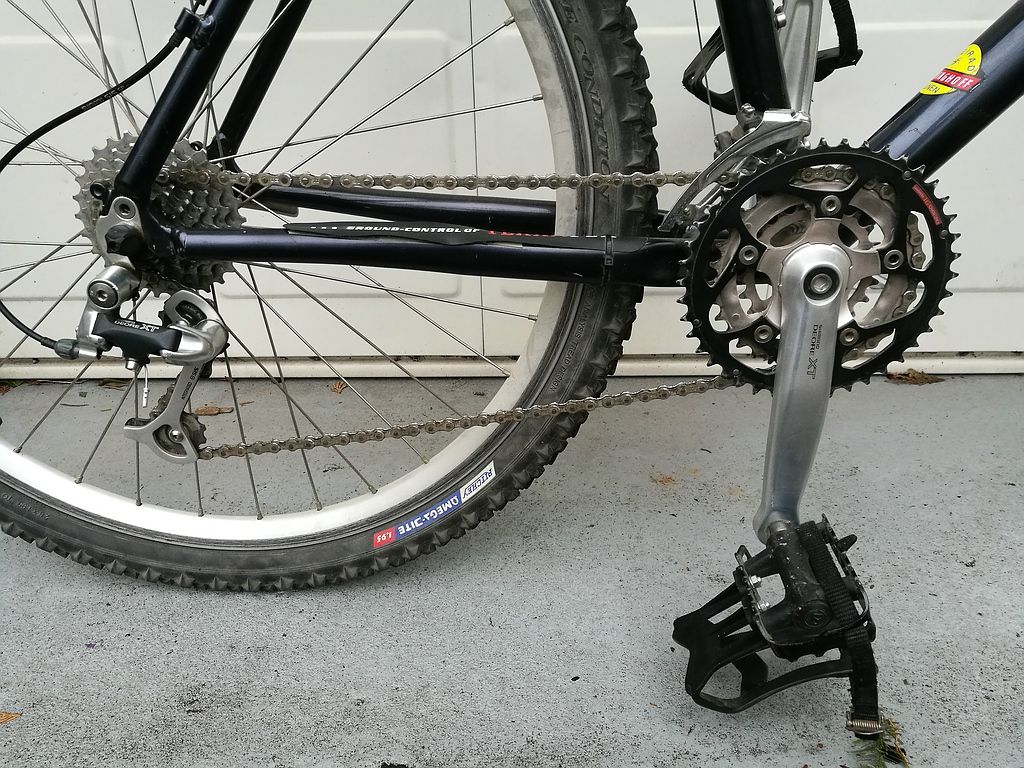

So hier jetzt das Bike über das wir reden im Original.

Der Oldie ist doch gar nicht so schlecht. Am wichtigsten ist die richtige Rahmengröße und Satteleinstellung.
Die Verbesserung mit dem besten Preisleistungsverhältnis dürfte Reifentausch sein. Aber die alten Reifen erstmal aufzubrauchen, dürfte auch nicht lange dauern. Die Gummimischung ist wahrscheinlich sehr abriebfreudig. Vor allem merkst du dann auch den Unterschied, wenn du später auf moderne Reifen wechselst (schneller und trotzdem gripstärker).

Bei der letzten großen Tour ist mir damals die Kette gerissen und wir haben ein neues Teil eingesetzt, muss ich da jetzt Angst haben das weitere den Geist aufgeben?
Danke auch für die weiteren Infos, habe jetzt oben mal die Bilder getauscht und Ihr seht jetzt das Bike über das wir hier reden und kein Musterbild.
Ich denke an den Tipps wird sich nichts ändern oder?
Nö, im Gegenteil: Steht doch noch super da! Hast nicht runtergeschrubbt und offenbar gepflegt. :daumen:

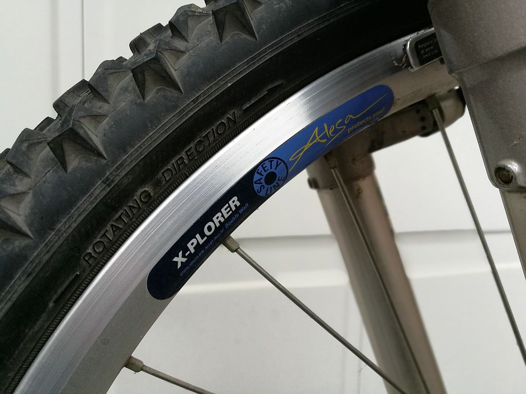

Für einen eventuellen Reifentausch: Was steht da auf der Felge? 559 x 19? Kann's nicht richtig erkennen.
Falls 19, dann kann man über die empfohlenen 2,35er Maxxisreifen nachdenken. Die fallen ja einigermaßen schmal aus. Aber eigentlich würde ich eher welche um 2,1" nehmen.
