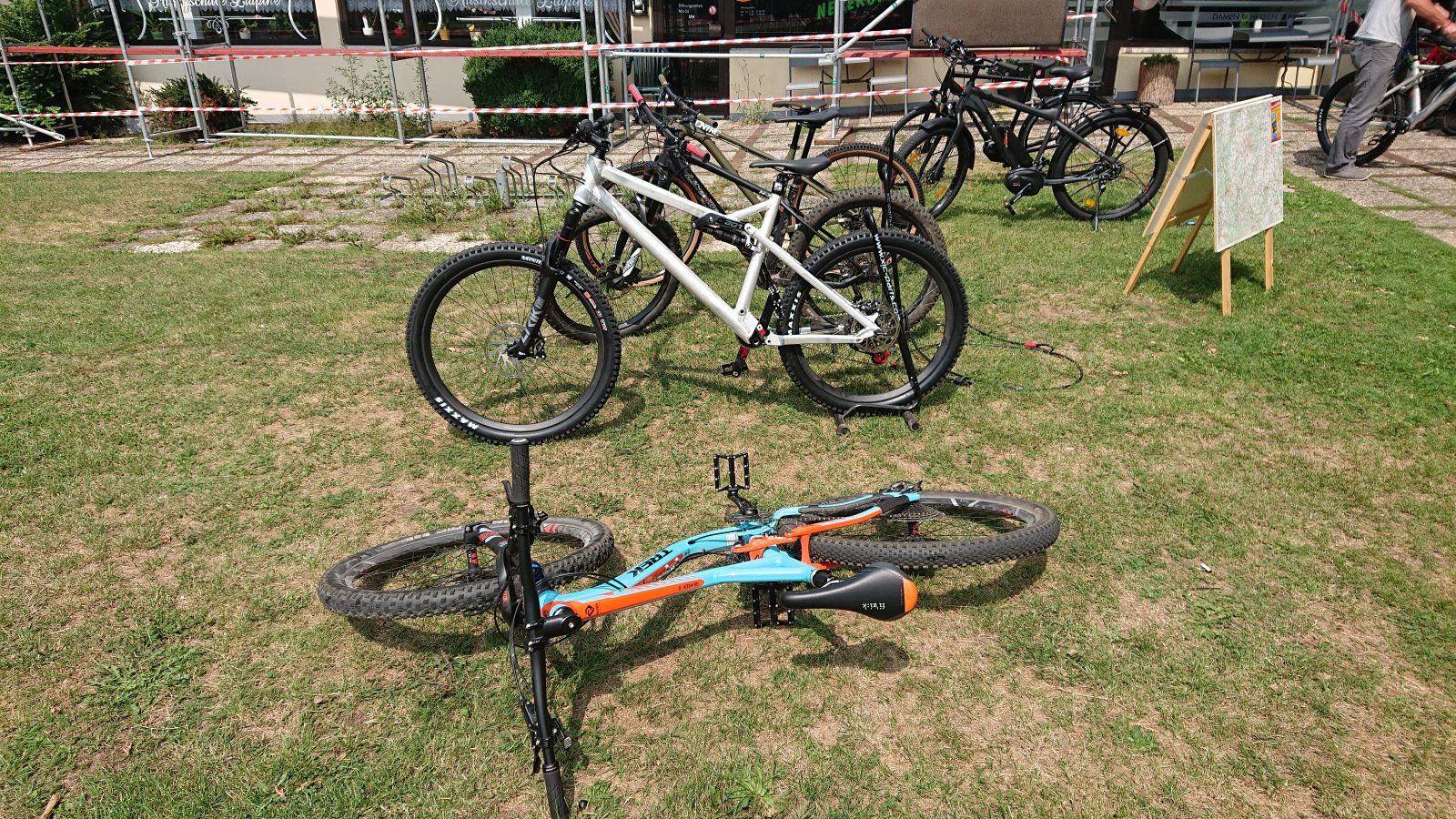

Hm, kann ich so irgendwie nicht bestätigen. Die Zugführung passt eigentlich gut. Auch die Sitzrohrabstützung ist aktuell nicht mehr so steil. Ich habe das Testrad in XXL gefahren und empfand die Abstützung optisch auch zu steil. Bei meinem gelieferten XXL ist das jedoch mehr als in Ordnung. Ich habe lange gesucht, bis ich ein 160mm Enduro mit komplett 29er Option gefunden habe, welches Tour genau wie Park kann. Ich komme vom 29er 140mm Trek. Gut fahrbar, externe Zugverlegung, jedoch immer das Stück langsamer. Im Uphill wie auch im Park. Ältere MK`s wie auch andere Hersteller sind nach meiner Erfahrung gut, jedoch ist es eben dieses Allroundtalent des Rades, was mich so fasziniert. Das spiegelt jedoch nur meine Meinung und Erfahrungen wider. Ich fahre übrigens auch aus Überzeugung die Sram Code RSC duckundweg
Auf den Bildern sieht man vielleicht den Unterschied.

Das mit dem Evo6 kann ein leichter Fahrer nicht nachvollziehen. Ich habe, mit jedem 29er HR das Problem mit dem Flex bei Sprüngen und sehr hartem Antritt. Immer flext das HR zur Antriebsseite. Selbst die EX1501 komplett korrekt gespeicht. Seitdem ich Evo6 fahre, habe ich das nicht mehr. Null. Die Flexspuren sieht man am Trek sehr deutlich.
Enduro 29er mit 160 wirst doch mittlerweile fast erschlagen.... altes Speci Enduro 29er, Last Tarvo, Raaw Madonna V2, Nukeproof Mega, Orbea Rallon, Santa Cruz Megatower und wenn +/-1cm Federweg erlaubt sind, dann wird die Liste noch viel länger......neues Speci Enduro, Rocky Mountain Slayer, Trek, Yeti, YT und und und......
In schwarz sieht die Verstärkung besser aus als in raw.
Das man mittlerweile von den 29er Enduros erschlagen wird, stimmt schon. Ich meine eben nur, dass es gerade mit 198cm und 125kg schwer wird, auch ein vernünftig funktionierendes Enduros zu finden, die auch entsprechend klettern können. Rein bergab und ohne den Aspekt der tatsächlich passenden Geometrie, da wird es relativ egal. Stimmt. Das können viele.
