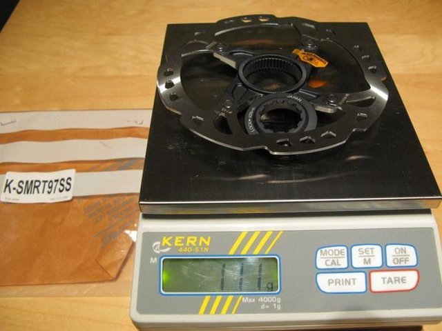

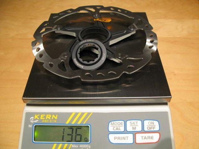

Kennt jemand die Gewichtsunterschiede der Scheiben?

Gewichtistechnisch haben sich meine 180er und 203er Scheiben nicht irrsinnig viel getan. Fällt beim knapp 15 Kilo Hobel aber auch nicht mehr ins Gewicht :D

XTR CT 160mm Bremsscheibe incls. Verschraubung:
XTR CT 140mm Bremsscheibe incls. Verschraubung:
