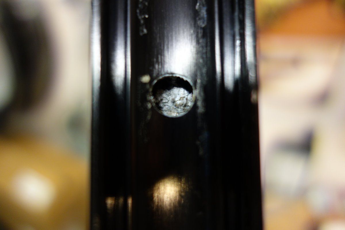

Wie kommt das Dichtmittel mit den Nippeln in Kontakt? Klingt reichlich aus der Luft gegriffen! ;)
Durch Risse oder Undichtigkeiten im Felgenband natürlich...und die stellen sich ein, ob man will oder nicht, selbst wenn man beim Reifenwechsel höllisch aufpaßt.
Sieht dann so aus:
