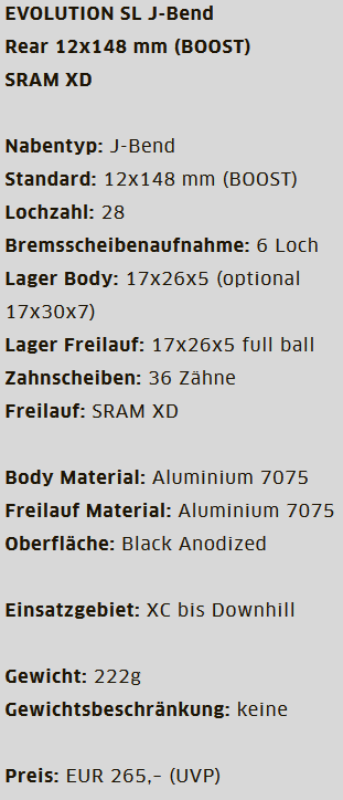

Mitte was bitte? Und dann nur 28 Loch? Was ist denn nun mit der EVOLUTION SL J-Bend Nabe, auf Eurer Seite immer noch nur in 28 Loch ausgelobt, kommt da noch mal ne Aktualisierung oder gibts keine 32 Loch mehr?
Und gibts da auch noch mal Zahnscheiben mit mehr als 36er Verzahnung, sowas in Planung?
:ka::ka::ka:
:ka::ka::ka:
Hast Recht, könnten wir mal aktualisieren ...
Mehr wie 36 Zähne sind nicht geplant.
