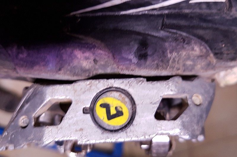

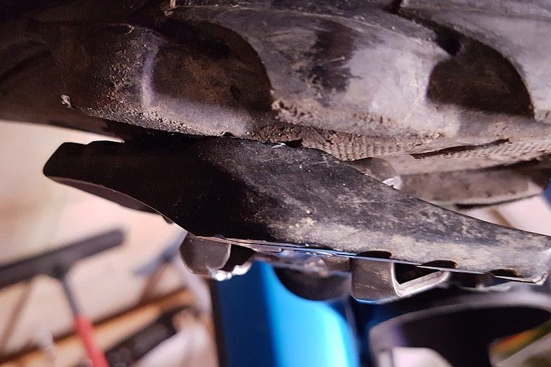

Hi Alex
Habe mal die Kombination meiner Schuhe mit meinem beiden xtr Käfig-clickies abfotografiert.
Das alte, Nr. kenne ich nicht.
Der Winterschuh mit dicker Gummisohle sitzt deutlich mehr auf dem Käfig auf, merkt man auch deutlich beim (händisch) einklicken.
Das neue xtr 9120
Sitzt mit beiden Schuhen nur in der Mitte auf.
Ich denke, dass für dich eine gute Wahl sein könnte: Shimano PD-M545 Pedale SPD .
Ist dem alten xtr optisch extrem ähnlich.
Ich bin schon vor 20y auf Käfig umgestiegen, da ich mit der kleinen Standfläche Probleme hatte.
Ein besserer Schuh hilft sicherlich auch, wobei ich damals beim Umstieg einen brettharten Carnac hatte.
