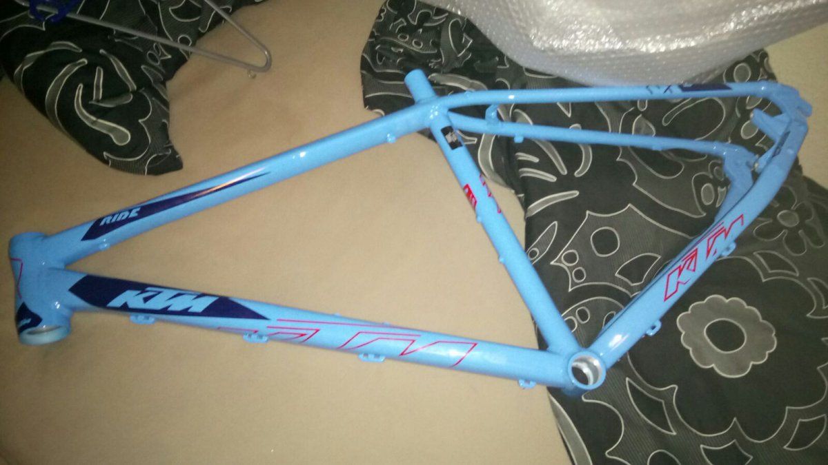

Hallo,
Ich habe mir einen KTM Ultra in 27,5 Hardtail Rahmen bestellt.
Er wird in Blau Lackiert. Bild folgt sobald er da ist.
Habe direkt bei KTM nachgefragt wegen der Bremsscheibengröße die KTM freigibt. 180mm kein Problem
Ich denke spätestens übernächste Woche ist er hier.
Kostenpunkt 299 + in andere Stadt fahren zum abholen...

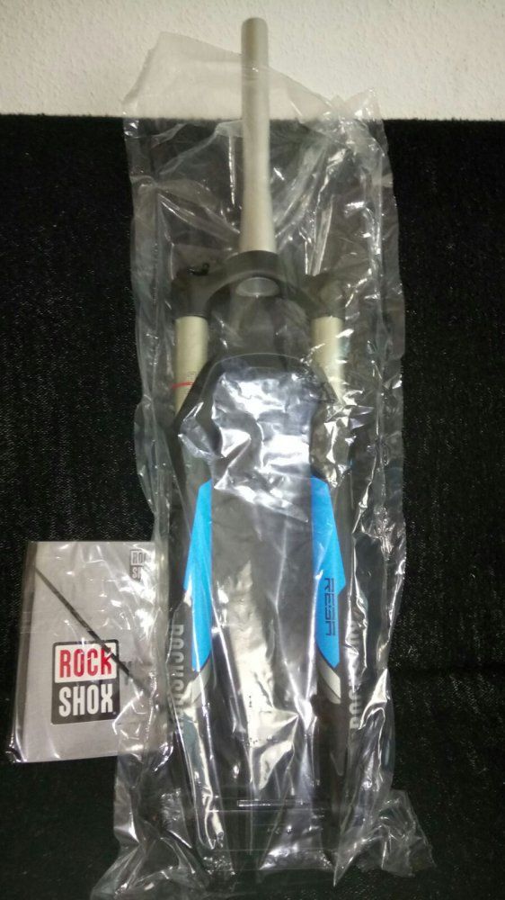

Hallo,
Der Rahmen siehtt ziemlich solide aus, so, bin glücklich.
Die Federgabel passt super.

Schaut auf alle Fälle gut aus! Viel Spaß beim Aufbauen! :)
Danke, das Kopfzerbrechen ist noch lange nicht vorbei. XT 8000 komplett bis auf Naben und Bremsen wirds sicher, 3x11.
Magura MT5 werdens auch sicher.
Rote Aligator Stahlreflex und Mountain pro Ausenhüllen in rot werden es auch sicher. Das wird uhr nice aussehen.
Momentan denke ich viel über Naben und Felgen nach.
