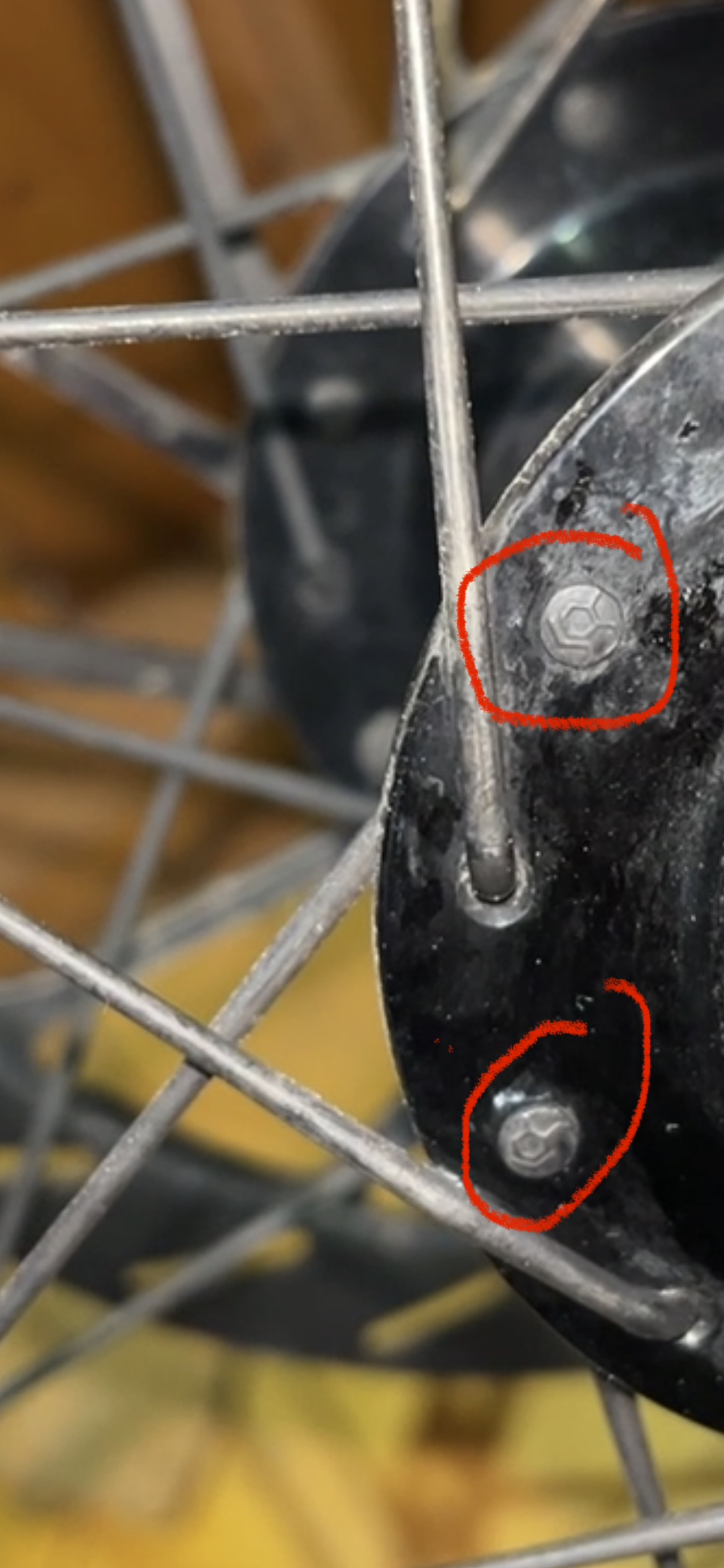

Hallo zusammen,
Ich fahre e13 TRSR 27,5 Zoll. Ich benötige neue Speichen, wisst ihr den Hersteller anhand der Markenprägung?
Danke und VG
Christoph
Am besten greifst du jetzt einfach zu DT Swiss oder Sapim.
Ja, würde ich auch empfehlen. Die benötigten Längen kannst du auf deren Internet-Auftritt finden.
Bei einem Kumpel sind die nach einer gewissen Zeit reihenweise am Bogen gebrochen, die hatten vom Biegeprozess dort eine Kerbe drin, diese diente dann dazu, einen Dauerbruch einzuleiten…
Muss natürlich nicht bei jeder Speiche so sein, aber bei DT/Sapim machst du nichts falsch…
