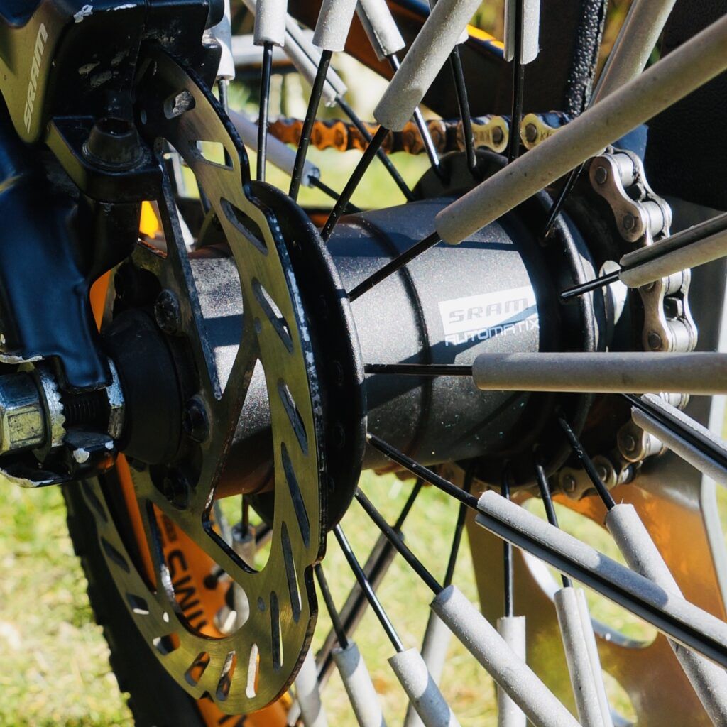

Ggf. als Alternative ein 16“ mit Automatix Nabenschaltung wenn es von der Größe her noch nicht für 20“ reicht?
Mit vier Jahren sind auch noch nicht alle Kids soweit, dass sie eine reguläre Schaltung bedienen können. Bei unserer 4-Jährigen hätte ich da noch meine Zweifel ob sie damit gut klar kommt. Da sind die Kids aber natürlich unterschiedlich.

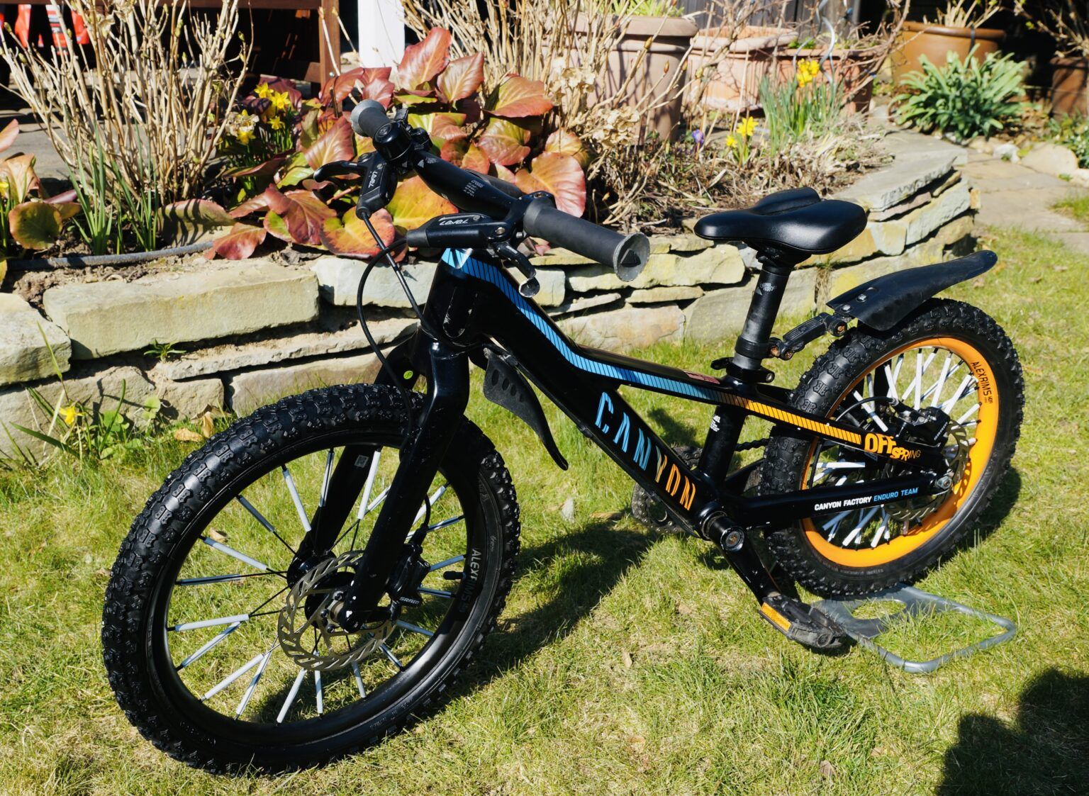

Gebraucht würde ich mal nach dem Canyon Offspring in 16“ schauen. Ist tatsächlich ein Mullet mit 18“ Vorderrad und in Summe ein sehr cooles Bike.
Ansonsten gibt es die Automatix m. W. bei Kubikes und Woom, wobei letztere nicht meine erste Wahl wären.
