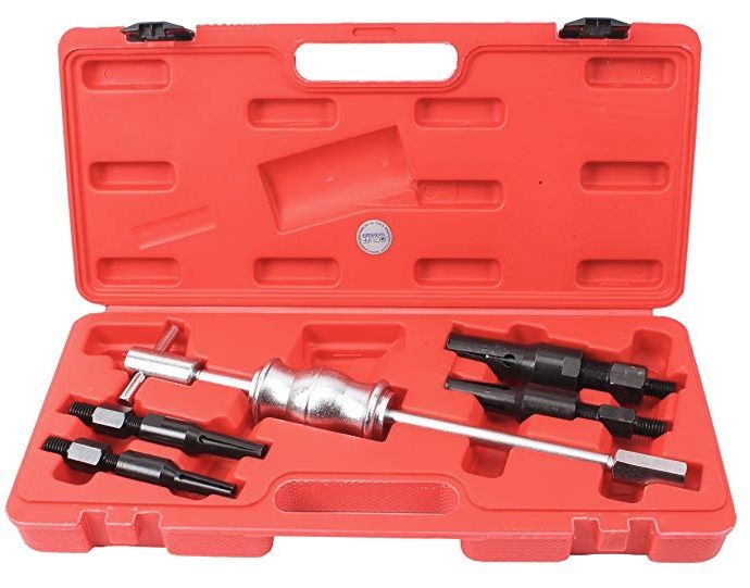

Mit dem richtigen Werkzeug, kein Thema......Nennt sich Innenlagerabzieher
ja, die dinger kenne ich durchaus. allerdings beruht das prinzip ja darauf, dass man den abzieher samt lager dann austreibt. ich hab das mit einem spreizdübel probiert, allerdings habe ich angst um die kettenstreben, trotz eingebauter distanzhülse.
kann man die beiden lager nicht samt distanzstück in einem auspressen mit einer schale? oder ist da auch auf irgendeiner seite eine lippe, die ich nicht sehe?

also ich kriege ums verrecken die horst-link-lager nicht aus. habe jetzt so ein abzieher tool und die lager sind einfach bombenfest. es kommt immer das tool wieder raus, aber kein lager.
habe langsam keine ideen mehr, wie ich die lager rausholen soll. hat jemand eine idee, wie ich die lager leichtgängig bekomme?
brunox habe ich schon verwendet und mit hitze kann man bei carbon ja eher nicht arbeiten, oder?
Wenn das Tool ohne Schaden rauskommt, sitzt es nicht richtig. Oder ist nicht richtig gespannt.
Thema Tretlager, mein Raceface hat knapp 2 Jahre gehalten. Ab und zu rausmachen, fetten und richtig einstellen, dann hält es auch länger
richtig gespannt war es auf jeden fall, sogar so, dass jetzt schon die schraube aufgegeben hat und abgescherrt ist. schlechte qualität. muss jetzt erstmal eine neuen schraube besorgen.
