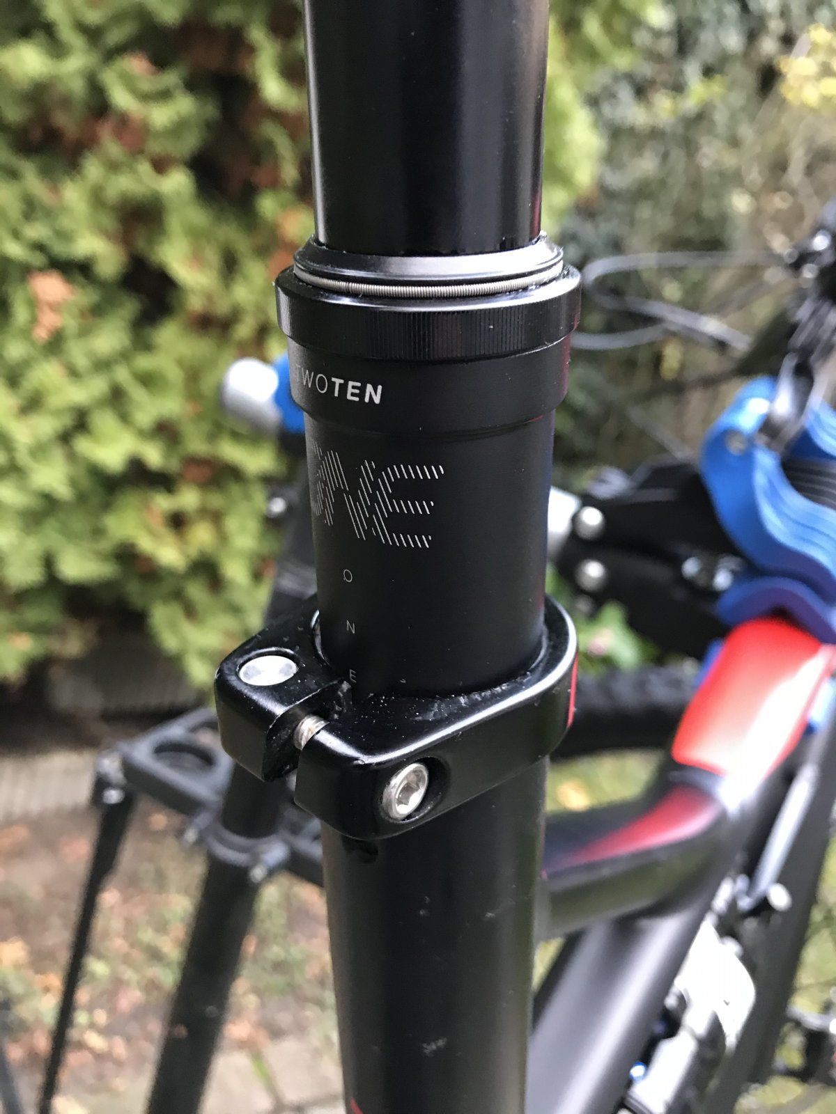

Habe ein Jeffsy AL Comp aus 2018 in Größe L und die OneUp V2 210mm. Bei mir lässt sich die Stütze nicht ganz versenken:Habe im Jeffsy (Modell 2018, 27,5, Large) die OneUp V2 Dropper Post mit 210mm verbaut. Diese lässt sich bis zum Anschlag im Sitzrohr einstecken, ohne dass die Sattelstütze innen anstehen würde. Den Hub der Sattelstütze habe ich um 1 cm verkürzt und somit kann ich den Sattel 20cm absenken - fühlt sich nach viel Freiheit an
