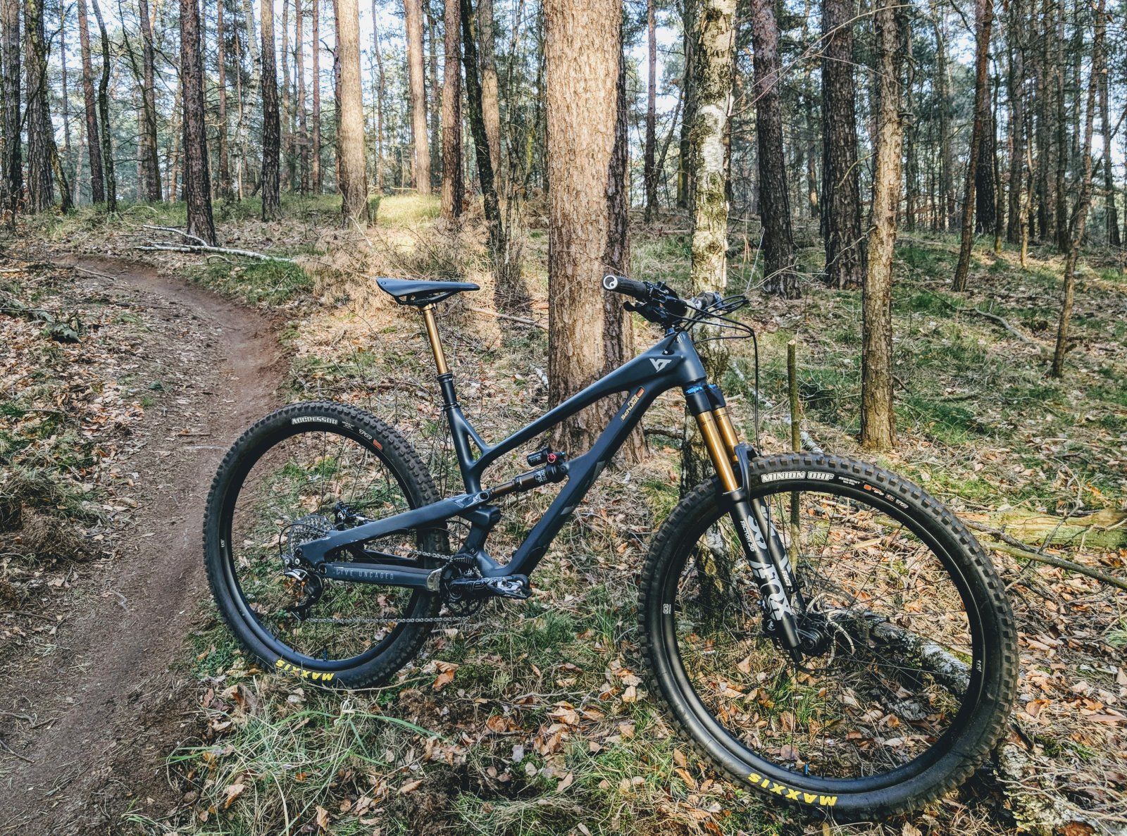

Deine Ausstattung klingt fein. Gibts da n Foto von der Kiste?8-)
Naja, so viel anders siehts auch nicht aus! ;)
Hier noch mit ner NextR, die zum 2. Mal hinüber ist - ich fahr keine Carbonkurbeln mehr...
Sattel&cockpit sind auch nicht Serie.

Sehr schön!
Deine Einstellung zu Carbon-Kurbeln kann ich nachvollziehen, so wie meine Alu-Kurbeln nachschauen ;-)
Der CC Coil passt da sicher perfekt rein ;-)
Carbonkurbeln sind ja an sich schon geil und ich fahr ansonsten Kohle wo's nur geht - aber der zweimalige Materialwechsel kann an dem Bauteil offenbar nicht zuverlässig funktionieren.
Denk auch, dass das mit coil dann wirklich die Endausbaustufe ist. Ich mach dann nochmal ein shooting wenns fertig ist (ideal wäre dann natürlich noch ein Assegai MaxxGrip EXO+ und Aggressor mit Classic Skin - gibt's aber nicht).
Bin schon sehr gespannt wie sich das Ding gegen die Uhr macht; denke für Mittelgebirgsrennen die Waffe schlechthin.
Na die next kurbeln gehn gerne kaputt. Denke sram carbon is da schon etwas zuverlässiger, zumindest habe ich da noch nicht soviele kaputte kurbeln wie bei der next mitbekommen.
