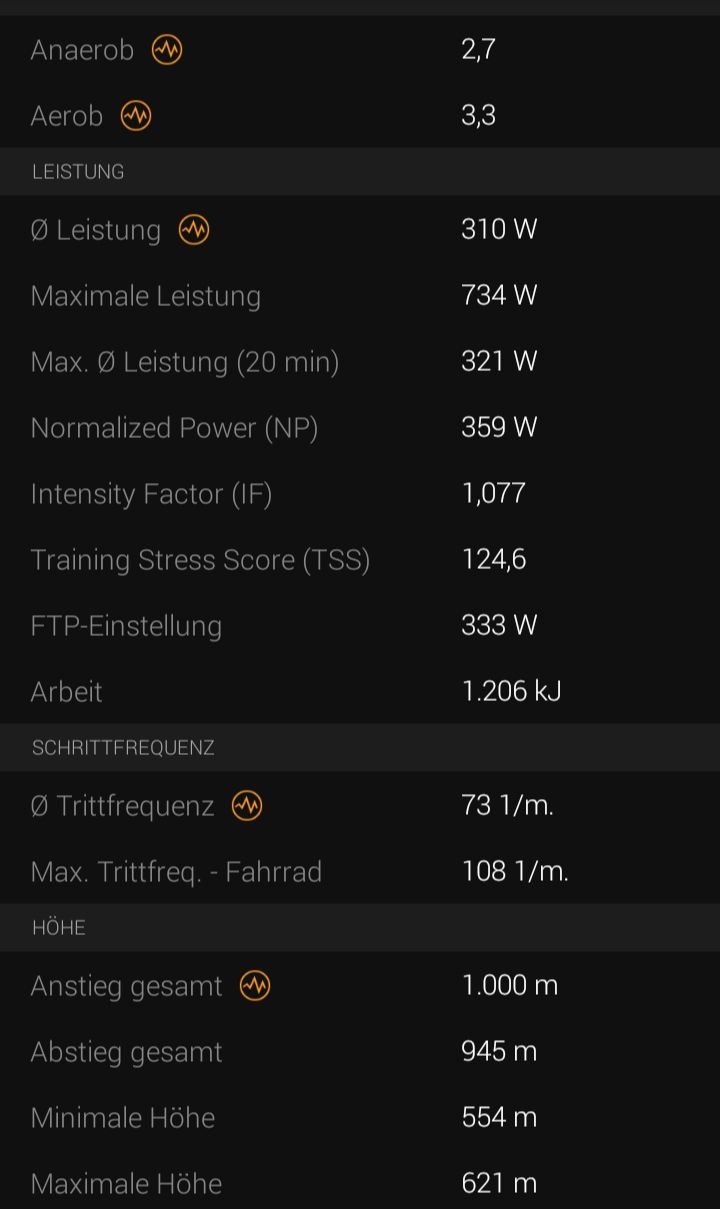

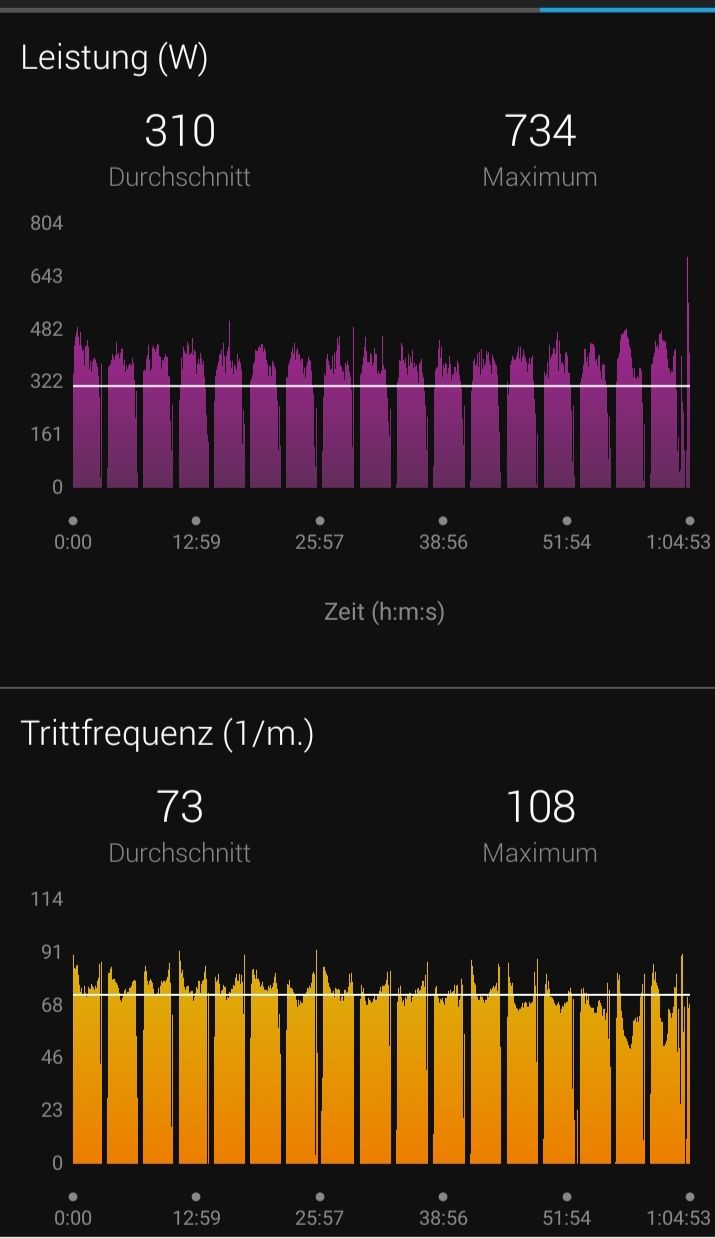

hab die 1h 1k hm Challenge jetzt mit dem pm nochmal nachgefahren.
Letzte minuten hab ich versemmelt. Hatte am letzten anstieg nur 997hm drauf und bin zuwenig weit runter als das die uhr reagiert. Hätte aber so und so nicht gereicht.
Beachten muss man das ovale kettenblatt am pm. Ich hab gelesen die wattwerte werden dadurch zu hoch angezeigt. Ich kann das nicht prüfen.
Anstiege im schnitt 3min und 373,4w.
50min 30s im anstiegssegment. Rest abfahrt.
Rad rollte supergut und das ovale 34er find ich top. Alles über 400w tut weh und tötet nachhaltig. Darunter kann ich überleben. Ich werd da demnächst noch eine 2h Challenge fahren.

Ich steh zwar etwas auf der stelle momentan aber es fällt mir immer leichter sowas durchzuziehn. Mental wie körperlich. IMG_20211206_214813.jpg

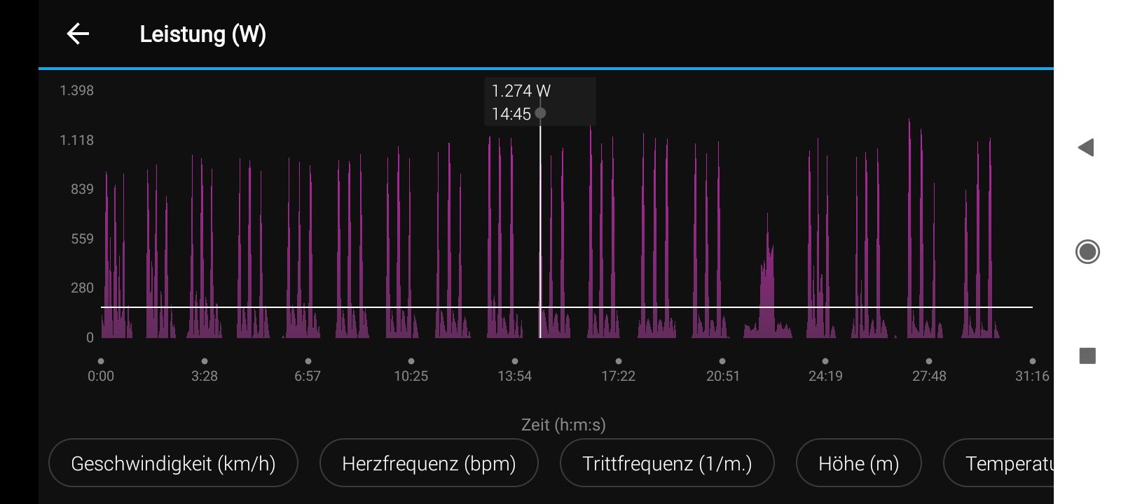

Hier noch ein training wo ich noch nicht weiss was es bringt aber wollts mal testen. Sind drei ebenen parkhaus. Jede rampe mit all out und dazwischen locker.

sehr gute Werte. Hast du eigentlich die HF dazu verglichen? Bzw welche Steigrate war das? Wenn ich richtig erinnere, bist du Modell "ganzer Kerl" kein wirkliches Leichtgewicht.

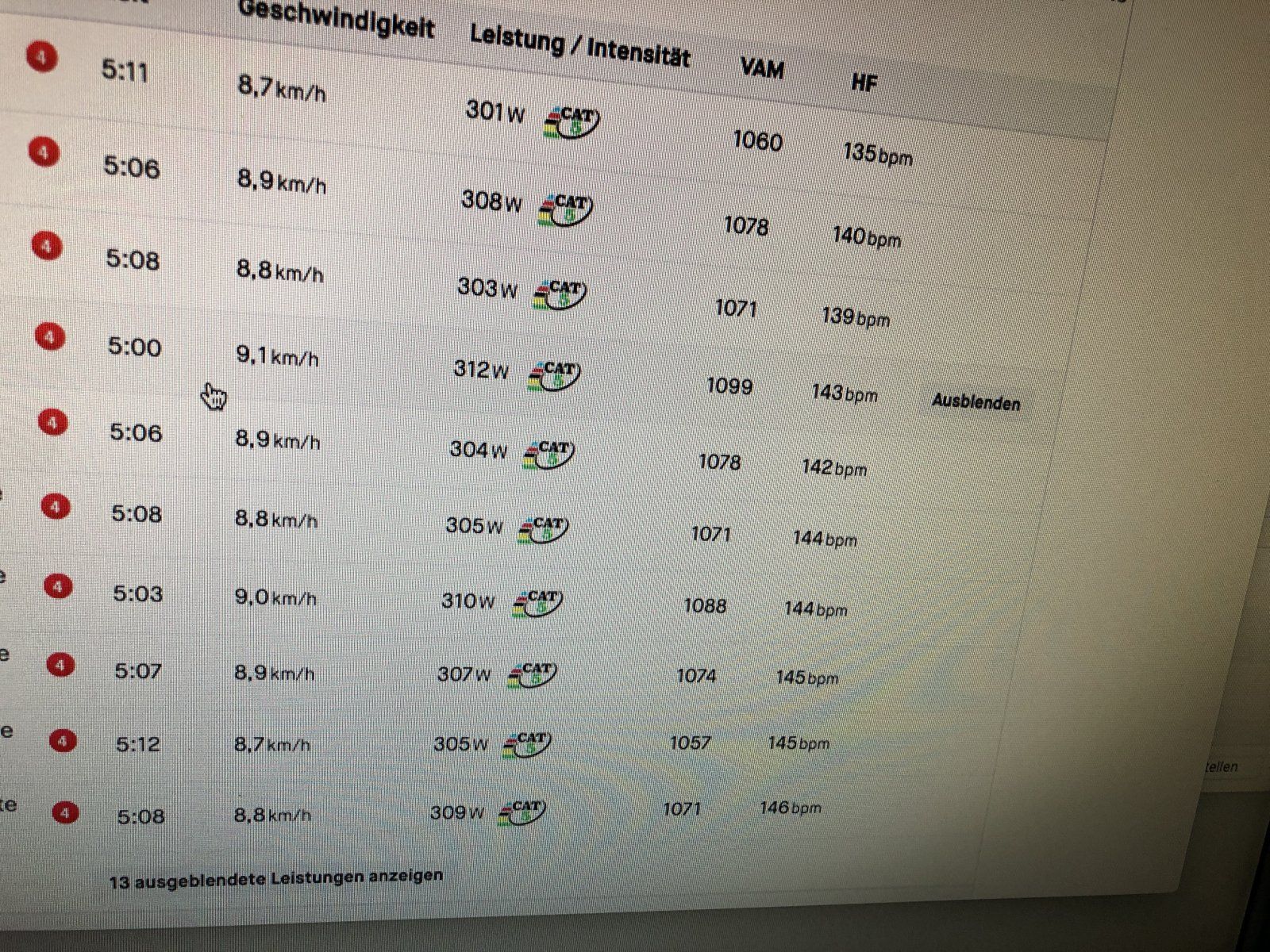

Puls ist hoch, 164 im durchschnitt. Es ist ein balancieren zwischen puls und kraft.
Segment ist 58hm. Zeiten von 2.48 - 3.07 . Im schnitt 3.00.
Steigraten von 1242 - 1116. Schnitt 1160
Watt: 357-396 schnitt bei 17 x 373,4
Abfahrt unter 1min nur rollen.
Gewicht 83netto, 14kg bike plus getränk.
Nasser asphalt frisst glaube ich etwas watt. Finde auch die aspen-rekon kombi rollt von der mischung nicht so geil wie vitorria.
