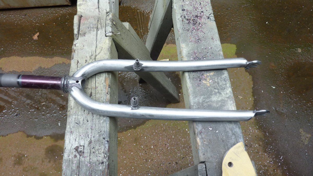

So der Lack ist ab
Naja nicht alles, die Ecken muss ich noch mit Stahlbürste nacharbeiten
Aber ich weiß immer noch nicht wie ich die Lagerschalle runterbekomme :ka:
Habe irgendwo gelesen mit ein Stück Holz und Hammer, habe aber Angst das was Kaputt geht
Axel

Lagerschalen einfach mit einem Stück Rohr, das weniger Durchmesser hat als die Schalen von oben austreiben. Dazu immer leicht schräg ansetze und auf der Oberkante der Schale aufsetzen. Nach jedem Schlag Seite wechseln um Verkanten zu verhindern. Vorsichtig austreiben. Material des Austreibers (Rohr) sollte nicht härter als die Schalen sein, d.h. Alulagerschalen nicht mit einem Stahlrohr austreiben.
Vorsicht beim Austreiben: Am besten im gesicherten Hängen oder im guten Montageständer machen, da man sonst leicht Dellen in Oberrohr oder Unterrohr schlägt, wenn man den Rahmen beim Austreiben damit auflegt.
Gabelkonus(Ring) kann man auch mit Hausmitteln runterklopfen, es ist jedoch schwerer zu bewerkstelligen, wenn die Auflagephase der Gabel breiter ist als der Konus oder gleich viel Durchmesser hat - dann kann man zuerst vorsichtig eine Cutterklinge dazwischen treiben und dann mit dem Schraubenzieher weiterhebeln...
Den Gabelkonus kannst du auch mit einer Messerklinge entfernen. Immer abwechselnd links und und rechts ansetzen und dabei mit leichten Hammerschlägen nachhelfen.

Selbst bei Starrgabeln ist das längst nicht immer der Fall - hab neulich einen Corratec Steuersatz von nem Modell 2001 demontiert, bei dem der Konus weniger Durchmesser als der Konussitz der Gabel hatte.
Zudem scheint mir das oben gezeigte Werkzeug nicht sehr gabel- und lackfreundlich zu sein.

Da gibt's einige "korrekte" Werkzeuge. (...)
Wobei das vom Andrè gezeigte Werkzeug das preiswerteste ist
eben, auch für verschiedene zwecke...
das von mir gezeigte ist auch das nutzloseste, wo das hilft, reicht auch ein vorsichtiger schlag mit schraubenzieher und hammer, schön gleichmäßig links und rechts und von unten...
So, es ist vollbracht, konnte den Konus auch ohne Spezial Werkzeug entfernen :hüpf:
Ging Leichter wie gedacht
