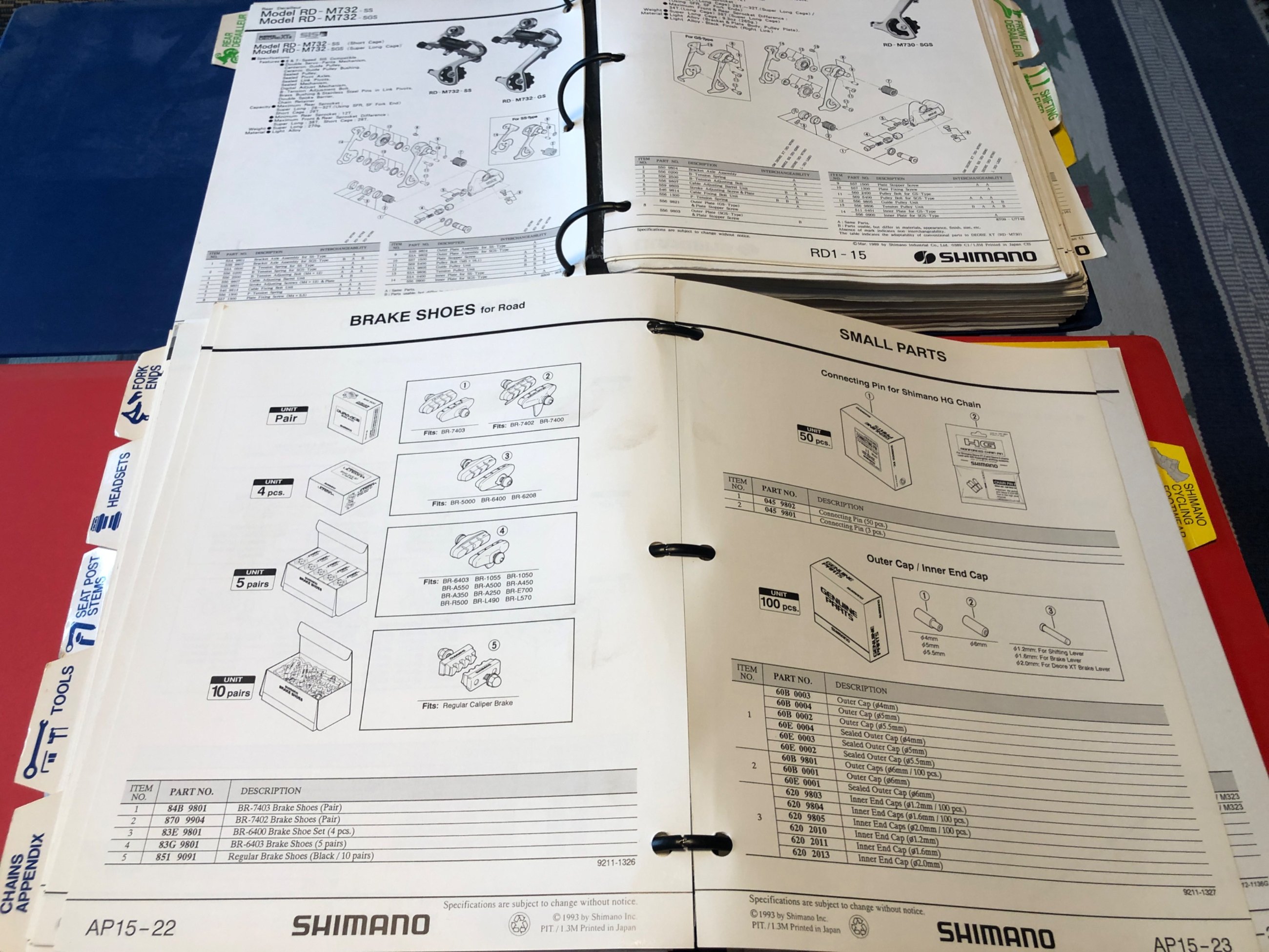

Ja, aber nicht als PDF und daher nicht direkt durchsuchbar:
https://www.disraeligears.co.uk/site/documents_-_shimano.html
Wow, die Seite mit den PDFs kannte ich noch gar nicht, die ist ja toll! Tatsächlich sind teils auch diese mehrstelligen Zahlencodes angegeben, ist aber tatsächlich etwas mühsam. Ich gehe mal auf die Suche.
die Teilenummer der Kettenblattschrauben ist nicht die Nummer der Schrauben, sondern die der 100er Werkstattpackung. Solche Teile sind in den alten Händlerkatalogen zwar auch enthalten, aber so Schraubengrosspackungen konnte ich nicht finden. Vielleicht sind meine Kataloge nicht alt genug oder doch nicht vollständig. In den Katalogen sind die bekannten Explosionszeichnungen mit Teilenummern aber auch noch einiges mehr, dass ich bisher auf den Shimano Webseiten nicht gefunden hab. Wenn es um was anderes spezielles geht, kann ich da gerne mal schauen.
