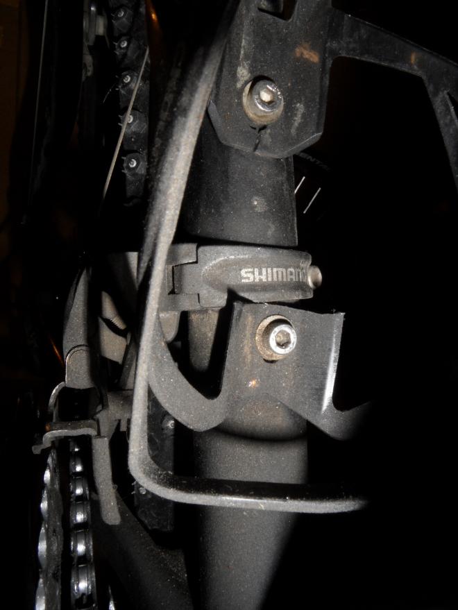

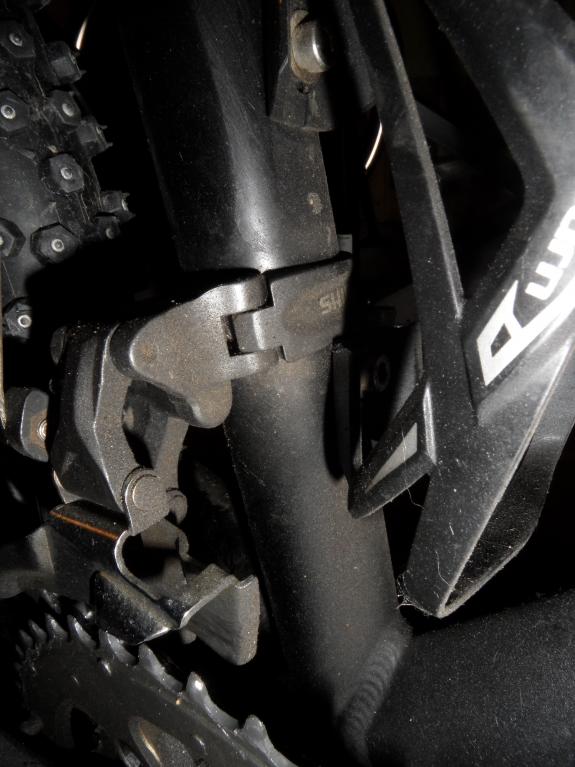

Hi Nino,
ist die Frage, ob die Schelle des DA-Umwerfers an mein Sattelrohr passt. Siehe dazu die Bilder.

Hi Nino,
Ja sicher, es gibt eigentlich nur 2 Masse: 31,8 oder 34,9mm
