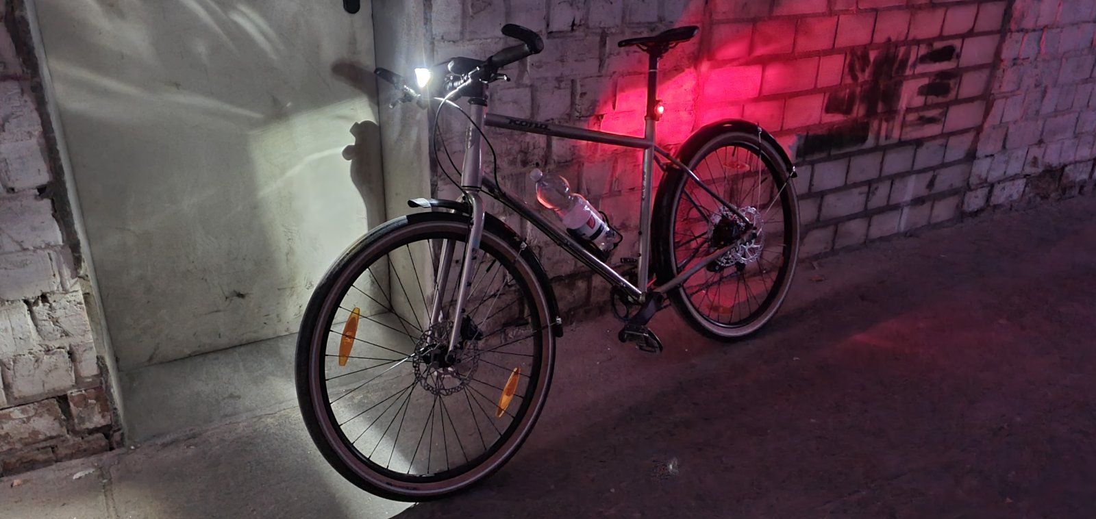

Moin Leute,
Da ich nicht viele Infos zu den Felgen wtb st i23 finde, möchte ich eure Meinung zu den Dingen hören.
Sind die brauchbar oder nicht. Das sind die Standard Felgen, die zu meinen Kona Rädern dabei waren.
Nun überlege ich mir mal wieder einen SON28 einzuspeichen.
Option 1: ich speiche ihn in die vorhandenen Felgen ein..
Option 2. Ich kaufe zusätzlich die HX941 und baue was stabiles.
Nachteil an Option 2: die hintere Felge braucht dann auch die HX941. Da eine FH-MT410 Nabe drin ist lohnt sich der ganze Aufwand nicht und es muss eine DT Swiss 350 Nabe rein, was die Kosten nochmal in die Höhe treibt.
Worauf ich hinaus will... was ist von oben genannten Felgen zu halten. Erstmal nur neue Speichern für vorne kaufen oder gleich richtig?
Es geht um ein Dr. Dew Stahlbike, was ich zum guten Preis bekommen habe und mein Stadrad/Alltagsrad werden soll.
Das Rad ist toll, fährt gut und macht Spaß.

Ich persönlich hege eine ziemliche Abneigung gegen diese WTB Felgen. Je schmaler (und alles unter 29mm gilt hier als "schmal") ist sehr weich, sehr willfährig und behält nur selten seinen Rundlauf, wenn du mal über gröbere Kanten fährst - ein Bordstein oder Schlagloch reicht da schon aus.
Ich bin vielleicht ein bisschen extrem negativ eingestellt, da ich leider einige Stunden meines Lebens mit diesen kleinen Scheusalen von Felgen schon verdaddeln musste, was eine Abneigung einprägte, die sich auch auf Abstand nicht verringert...
Wenn du preislich nicht übertreiben möchtest, dann nimm doch bitte die G540 oder R500 Felgen von DT Swiss. Diese sind für den alltäglichen Stadtgebrauch absolut tauglich, nicht wirklich teuer aber dennoch um Welten besser als diese WTB Gurken. Vielleicht passt dann auch dein gefühlter Qualitätsmeridian eher zur Shimano Nabe. Beim SON musst du entscheiden, ob es dir es Wert ist. Ich kanns gut verstehen, wenn du einen SON verbauen willst, aber wenn du es doch preisgünstiger haben willst - ein Shutter Precision ist auch keineswegs schlechter als ein SON, wenn es um dir rein technischen Details des Leerlaufverlusts und Wirkungsgrad geht. Nur eben die Lebenszeit und Wartungsmöglichkeiten sind, im direkten Vergleich zum SON, mit Abstrichen zu versehen.
Meinst du übrigens die HX491 von DT Swiss? Das Kürzel 941 bei einer DT Swiss Felge würde dazu führen, dass die keiner haben will, stehen diese Zahlen doch immer für eine grobe Gewichtsorientierung der Felgen....
Vg
Hexe
