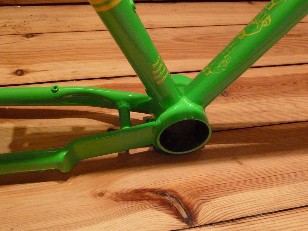

What the f*ck! dachte ich mir, als ich den großen Karton im Flur stehen sah.
Ich hatte doch erst vor wenigen Tagen auf den "Order now" Button gedrückt und schon stand die Basis für mein Winterprojekt vor mir.
Aber der Reihe nach. Vor knapp einem Jahr surfte ich gelangweilt durchs www als ein grünes Etwas, das auf der Interbike vorgestellt wurde, meine Aufmerksamkeit erregte. Bei genauerer Betrachtung stellte ich fest, dass es sich um eines dieser neumodischen Monster Cross Dinger handelte. Also nicht nur eines dieser krassen 29 Zöller, nein auch noch mit Rennradlenker. Man liebt es oder man hasst es. Ich gebe zu, ich habe mich sofort verliebt.
Monate vergingen, aber das grüne Etwas ging mir nicht aus dem Kopf. Meine Investigationen in den USA führten leider zu keinem guten Ergebnis, da meine Rahmengröße ausverkauft war und eine neue Produktion erst für Frühling 2012 auf den Plan stand. Durch einen glücklichen Zufall erhielt ich dann die Info, dass ein Händler in UK den Vertrieb für das grüne Etwas aufgenommen hatte. Man muss auch mal Glück im Leben haben und so konnte ich dort den letzten Rahmen in meiner Größe ergattern.
Das grüne Etwas hat natürlich auch einen schönen Namen und heißt WTF (Wiskey Tango Foxtrot)
Hier mal ein paar Fotos von dem was mir nicht mehr aus dem Kopf ging.
Zum Aufbau habe ich schon ganz konkrete Vorstellung, die ich hier mal von Zeit zu Zeit zeigen möchte.

Servus,
die Rahmenform gefällt mir sehr gut :daumen:
Aber was ich mich frage:
- Musst du die Löcher für den Bremssattel selber bohren?
- Und was bedeuten die 2 "Markierungen/Kanten" im rechten Ausfallende hinten?

Die Löcher sind nur noch mit Lack bedeckt, das ist bei On-One auch immer so.
Die "Markierungen" sind keine, da ist die rechte Kettenstrebe zu öffnen (für Riemenantrieb).

Wow, also ich finde das Frameset von der Formgebung über die Farbe bis zu den Decals richtig, richtig geil. Statt an die furchtbaren Corratec Bows musste ich sofort an ein edles Retrotec denken, dem dieses schöne Exemplar in nichts nachsteht.
Die Handzeichen auf dem Unterrohr gefallen mir auch sehr gut. Deinem Benutzertitel nach zu urteilen gehe ich davon aus, Dir ist die Bedeutung bekannt?
