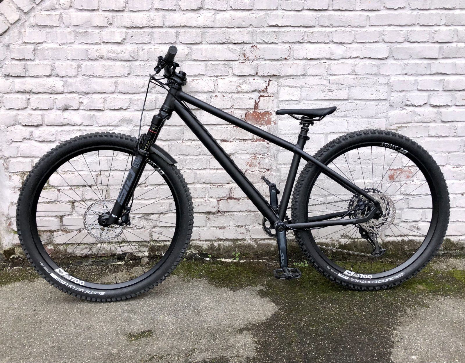

Ich wage, zu behaupten: Mittelmäßigkeit par exellence (echter erster Einsatz steht leider noch aus)...
Das ist der BC Podsol Rahmen (mein LBS) in M (wollte gerne ein unauffälliges No-nonsense Hartdtail). 120mm SID select. Shimano SLX 12x. DT Swiss XM1700 30mm. Specialized Ground Control/Eliminator 2.3 etc. Musste alles neu kaufen, da altes bike geklaut. Eigentlich wollte ich mir ein Stanton Sherpa selbst aufbauen, aber da bike components mir bei den Teilen preislich gut entgegen gekommen ist und auch den Aufbau für mich kostenlos gemacht hat, hab ich mir das so zusammengestellt. Aufgrund der derzeitigen Lieferproblematik musste ich aber ein wenig Kompromisse eingehen (hätte z.B. lieber Customer- oder wenigstens Newmen Laufräder und One Up dropper gehabt).

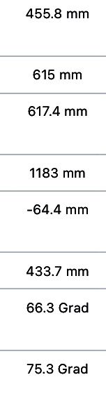

Die Geo im SAG sieht errechnet etwa so aus (auf der Homepage ohne SAG und mit 130mm angegeben):
